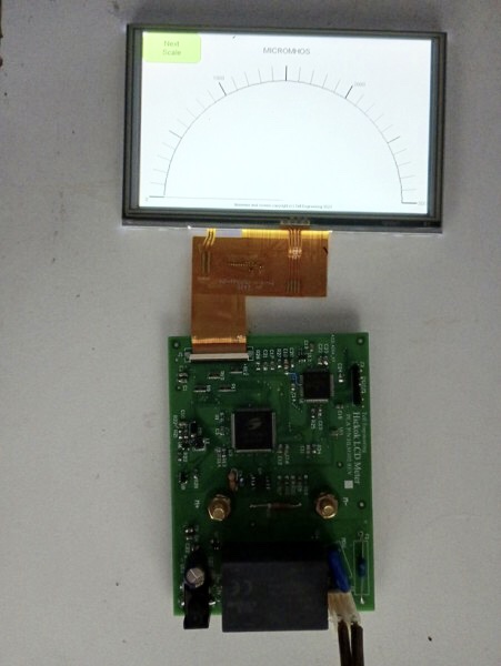

Galvanomètre Défaillant : Remplacement par Affichage LCD Couleur
Un projet en cours de développement par un ingénieur US.
but : remplacer potentiellement tout galvanomètre défaillant/introuvable par un affichage couleur à cristaux liquides & commandes tactiles intégrées.
voir exemples en photo ci-dessous.
Un large choix de dimensions d’écrans LCD existe, ce sont des afficheurs standards.
Informatique : carte de développement basée sur un processeur Microchip PIC32MX et une puce graphique SD1963.
Présentation PowerPoint (20,72Mo) :
https://antiqueradios.com/forums/download/file.php?id=471568
Merci! à tellsradio, le concepteur du projet.
Le sujet sur ARF :
https://antiqueradios.com/forums/viewtopic.php?t=435783
Cordialement
jhalphen
Lampemêtre Eico :
Carte informatique + afficheur :
Carte de traitement & réglages :
