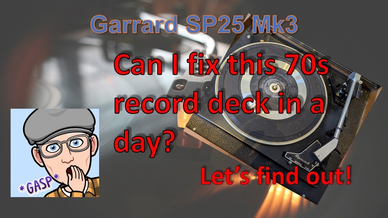

Le problème classique sur les mécaniques de tourne-disques, c’est la graisse solidifiée et figée qui bloque le mécanisme.
Pour le système d’arrêt automatique, deux pièces entrent en friction légère, mais si de la graisse sèche les colle ensemble le système déclenche immédiatement sans que le disque aille juste à sa fin.
Voir cette vidéo qui détaille le mécanisme :
Ce sont les pièces que l’on voit à partir de 7 min 35 dans la vidéo.
Cependant regardez l’ensemble de la vidéo pour comprendre comment fonctionne le mécanisme.

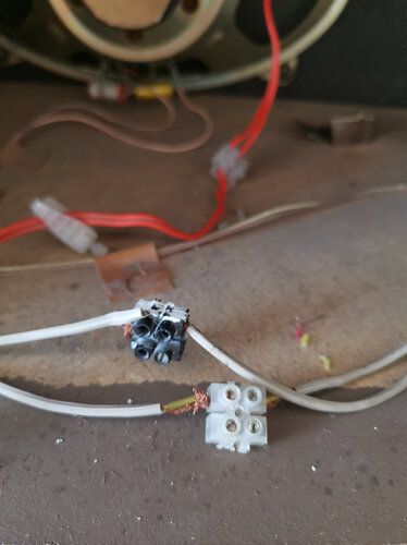

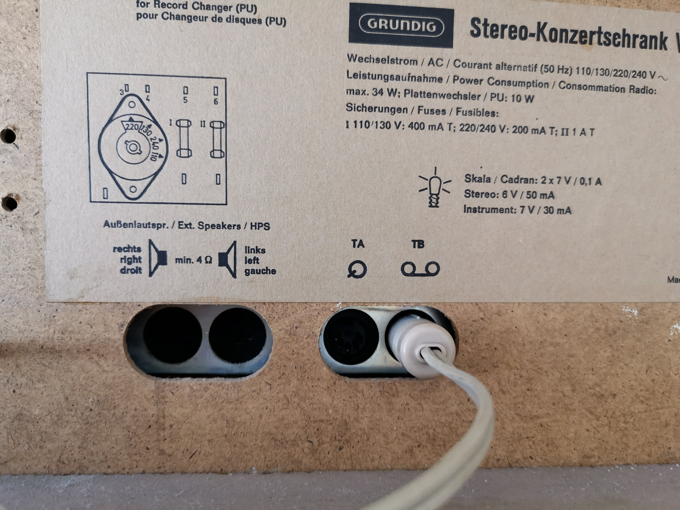

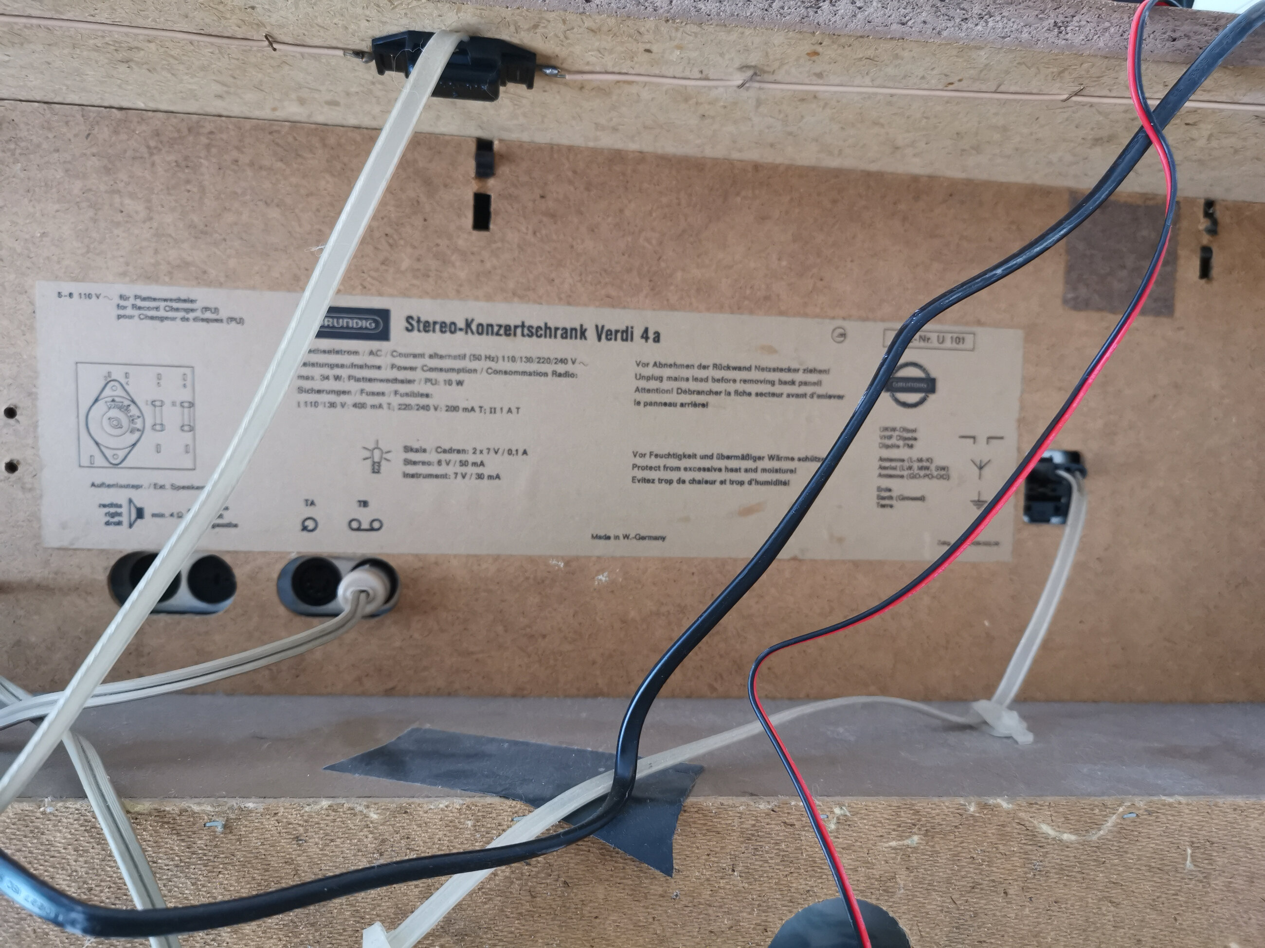

Il semble d’après la dernière photo que la platine vynile n’est pas branchée sur la prise « Q ».
Un câble venant de la platine avec la prise adéquate doit traîner dans le meuble ?
Ou bien déplacez la prise qui est branchée juste à droite dans la prise « Q »
Ces branchements sont-ils corrects ? J’ai récupéré le meuble comme ça.

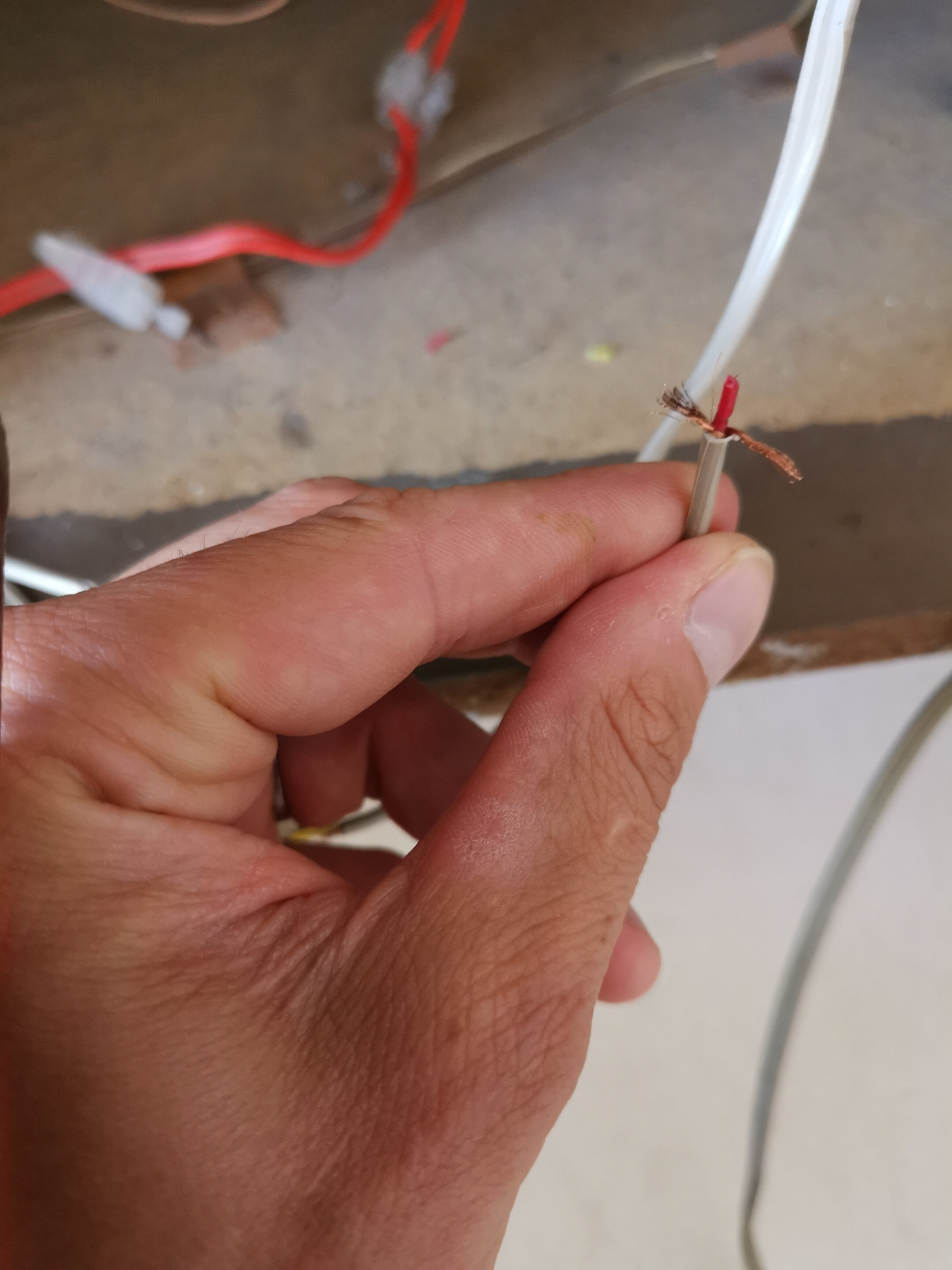

Je ne comprends pas pourquoi il y’a deux âmes cuivre dans un fils.
Déplacez la prise juste à droite de la prise « Q » dans la prise « Q ».
Q est entrée phono, l’autre c’est magnétophone.

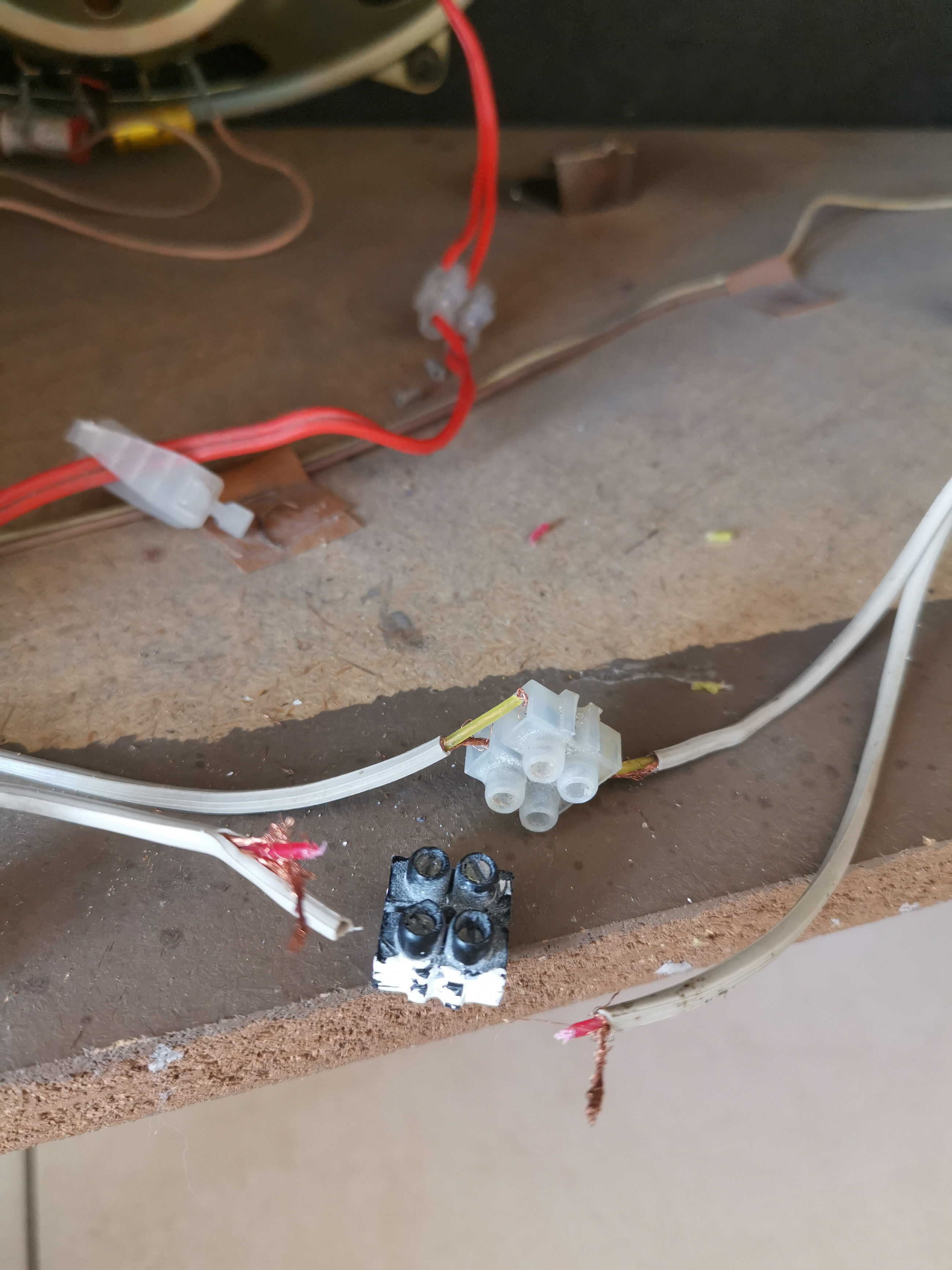

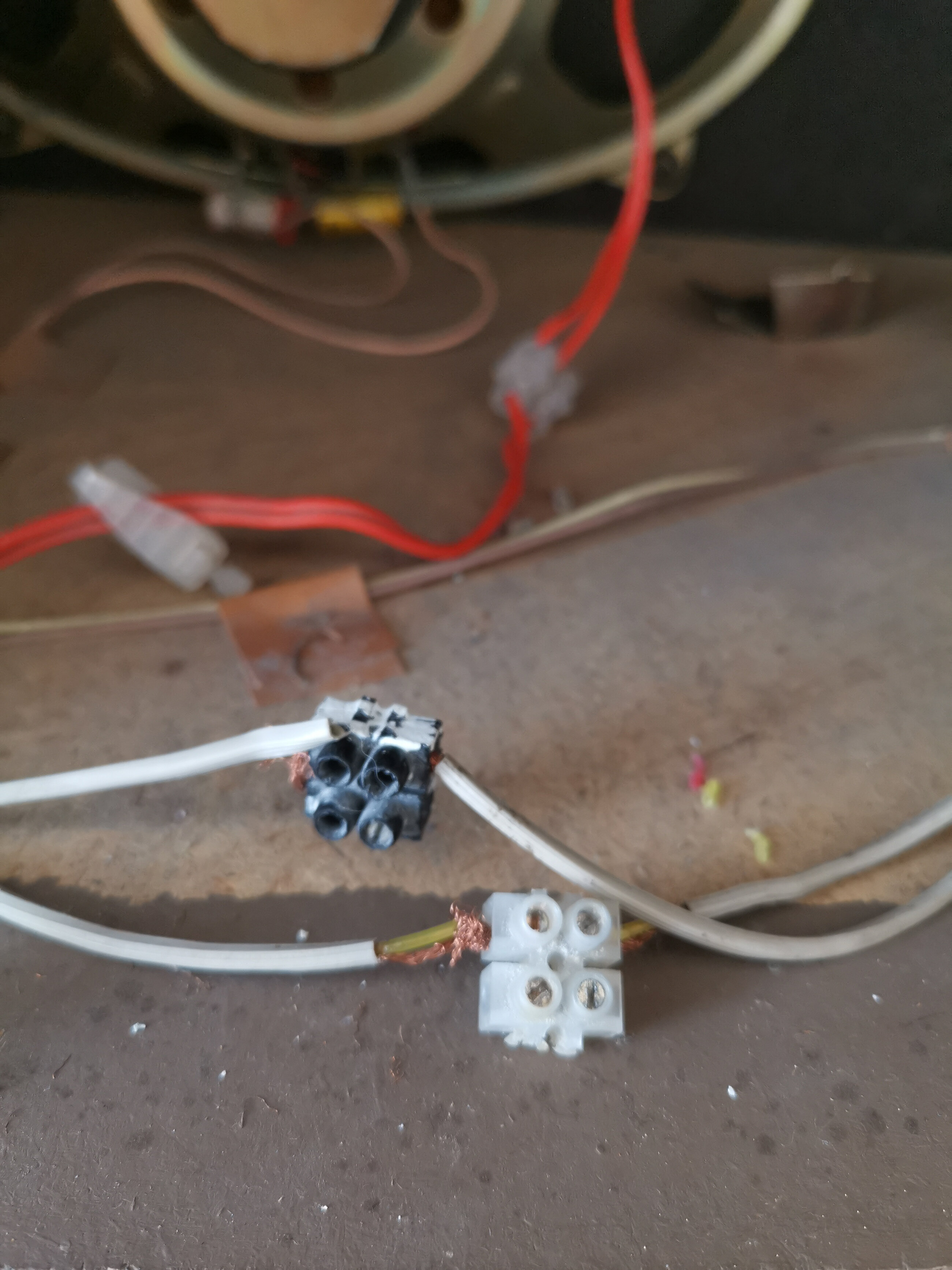

Les dominos sont très curieux il est vrai ! Court circuit sur le fil jaune et sa tresse !
Refaites les dominos sans les court-circuits : fil rouge sur fil rouge, fil jaune sur fil jauen, et tresse sur tresse, mais dans le domino d’à côté !
Je viens de faire l’essai. Ça ne change rien. Le musique provient toujours du tourne disque.
Refaites les dominos sans les court-circuits : fil rouge sur fil rouge, fil jaune sur fil jaune, et tresse sur tresse, mais dans le domino d’à côté !
Pour écouter la platine, il faudra appuyer sur PU, ou la touche en allemand correspondant au phono

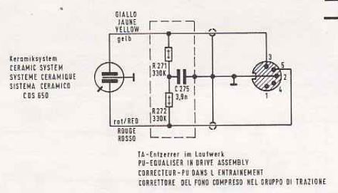

c’est normal, le Verdi 4a est prévu pour une cellule céramique haute impédance qui sort pas loin du volt
hors, la cellule du TD est une dynamique qui sort quelques millivolts

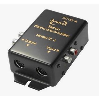

il faut intercaler un préampli phono RIAA entre la platine et l’entrée du poste
comme celui-là :
un premier prix entre 25 et 50 € suffira largement
Ça fonctionne ! Par contre j’ai débranché ce domino également et ça fonctionne quand même… Pourquoi y’a t-il une tresse autour du fil rouge ?

C’est un tourne disque stéréo : 2 voies (gauche et droite), donc 2 câbles (le jaune = gauche, le rouge = droite).
Donc vous fonctionnez en monophonique avec 1 seul câble. Il faut relâcher la touche « mono » en face avant et brancher 2 enceintes pour avoir la stéréo, et bien sûr brancher les 2 câbles venant de la platine (schéma de la prise DIN donné plus haut par F6FLC).
Sur chaque câble, chaque voie : 2 fils (c’est le principe de l’électricité). Un des fils est le fil de couleur, et l’autre fil est la tresse. On utilise une tresse pour « blinder » le signal de très faible niveau. Si on utilisait un câble bifilaire, on aurait des ronflements insupportables dans les haut-parleurs.
Ce type de liaison est dit « asymétrique » : le fil central est connecté à l’entrée de l’amplificateur, et la tresse est connectée à la masse générale. Utilisé de façon habituelle sur les chaînes Hi-Fi. Le fil central de couleur et la tresse transportent tous les deux le signal audio utile.
En audio professionnel on fait autrement (liaisons symétriques) : les 2 fils qui transportent le signal utile audio sont torsadés entre eux et entourés de la tresse qui ne sert que de blindage et ne transporte aucun signal.
Reste à voir le problème de la cellule magnétique ou céramique comme suggéré par F6FLC : si ça fonctionne correctement, sans avoir le volume à fond, c’est que la cellule et la radio sont adaptés : soit c’est une cellule céramique, soit il y a un préampli RIAA dans le poste ? je n’ai pas trouvé le schéma du poste ?

Donc après un dernier essai. En radio FM, les deux HP fonctionnent. Et avec le tourne disque, le son vient d’un HP seulement !
Donc ce n’est pas un problème d’ampli. Problème de branchement ?

d’après la doc, pas de préampli correcteur dans l’appareil
quel est la référence de la cellule de lecture disques ?
