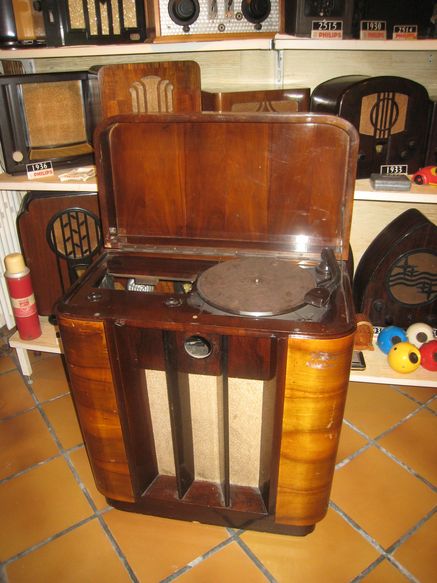

Bonjour, j’essaie de remettre en service unrécepteur Philps 803, équipé d’une platine TD Garrard, et je cheche un moteur pour cette platine. Merci d’avance Pierre.
Jolie collection, avec les prix !
Effectivement c’est une belle collection et en état remarquable, Bravo.
Par contre Pierrot, mets tes lunettes et regarde de plus près!! ce n’est pas le prix, mais les plaques minéralogiques
et là, je ne me moque pas, mais je trouve super cette idée, et ce genre de plaque;
Par contre je me demande comment c’est fait??
Plus sérieux, peut-on avoir la ref du moteur, mon copain christian en a un, il me semble avoir passé la photo sur le forum, il y a peu? ou a été envoyée à un « Demandeur » il y a aussi quelques temps!
Bonne soirée
Jacques
