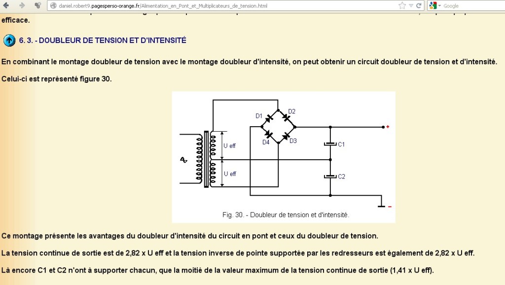

un doubleur fait l’affaire pour 440 Volts CC

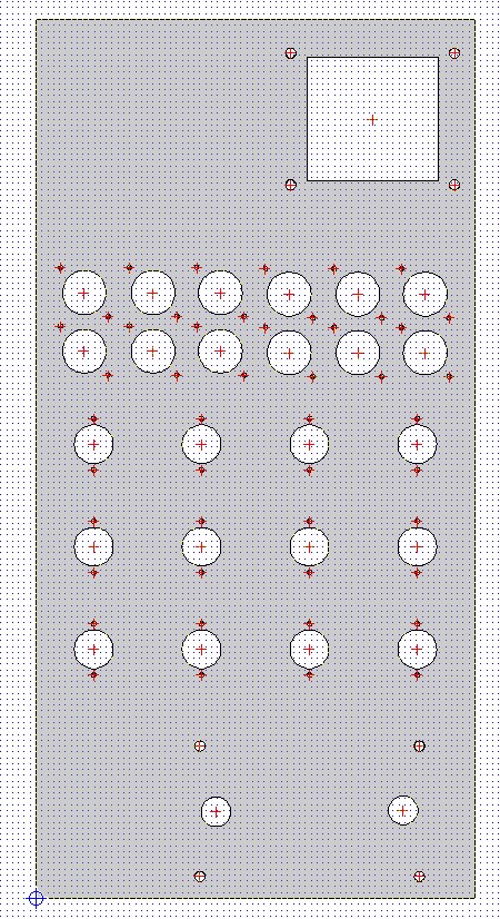

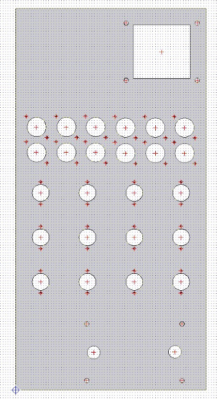

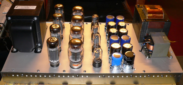

la plaque 600X300 du GROS COCHON (BIG PIG) est a l’etude mais un apercu des 12 emplacements condensateurs sur bride nickel en 35 et les 12 tubes ( 8 KT de puissance plus deux 6SN7 en dephaseur et driver + 2X 6SL7 en preampli)
comme sur la doc GEC
et le TU HAMMOND 1650WA et le TA QSC USA

Beau travail ! Je recherche à finir mon ampli qui est resté à l’état de carte imprimée posé sur des entretoises. Pour le finir il me faut percer les trous à 20mm pour faire passer les EL84 et les ECC83 et je ne trouve pas d’emporte-pièces. pouvez vous me dire comment avez vous réalisé votre plaque ?
Bonjour Joel,
la plaque du « THE BIG PIG » en alu anodisé 5mm 600X300 je l’ai commandé chez SHAEFFER
http://www.schaeffer-ag.de/index.php?id=2&L=2
mais d’abitude j’utilise un trepan sur perceuse colonne
otelo.fr/fr/catalogue/trepan … 17952.html
bien fixer la plaque sur le socle de la perceuse avec une cale en bois, huile de coupe, vitesse reduite, mettez des gants

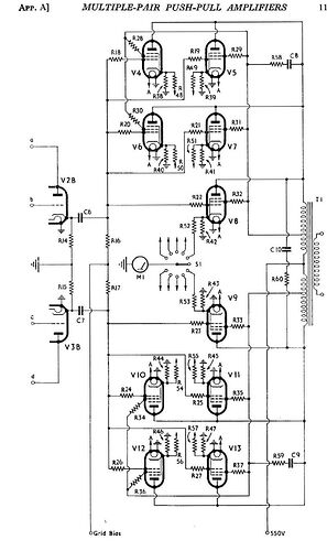

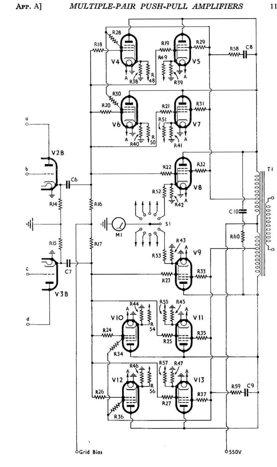

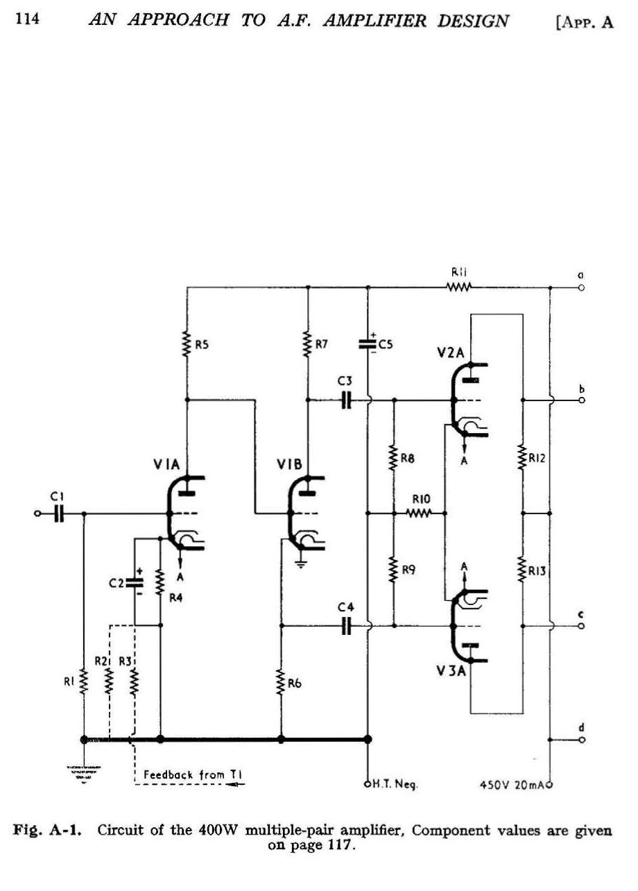

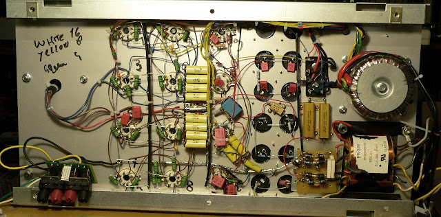

le câblage de l’étage de puissance bien avancée, sauf l’étage de bias,c’est le temps de câbler le déphaseur .

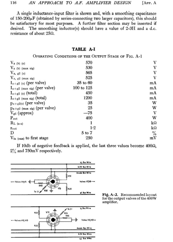

(le projet est avec 8 KT120 a 600Volts +B , transformateur sortie hifi 1,9Kohm 30/20Khz ±1db 280Watts audio, 2X806mA max DC)
douglas-self.com/ampins/wwar … e.htm#400w
on retrouve la même conception sur des amplis guitare basse Ampeg , qui est la référence en matière:

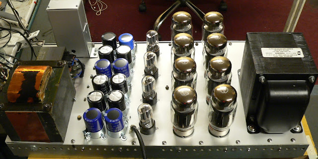

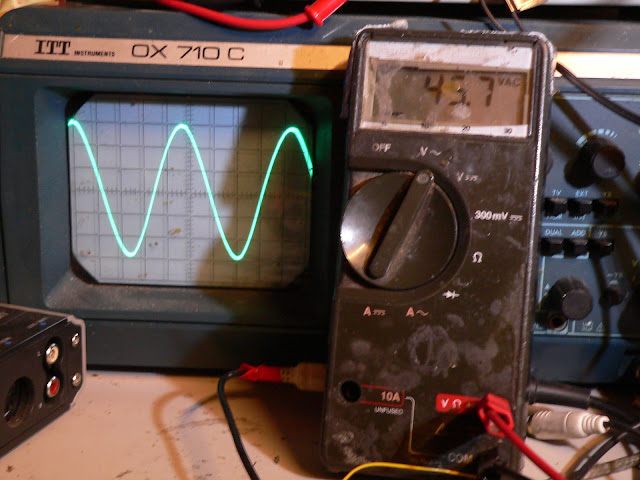

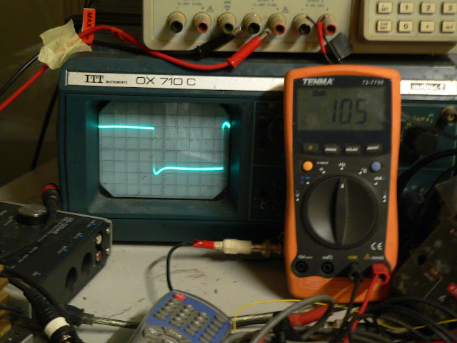

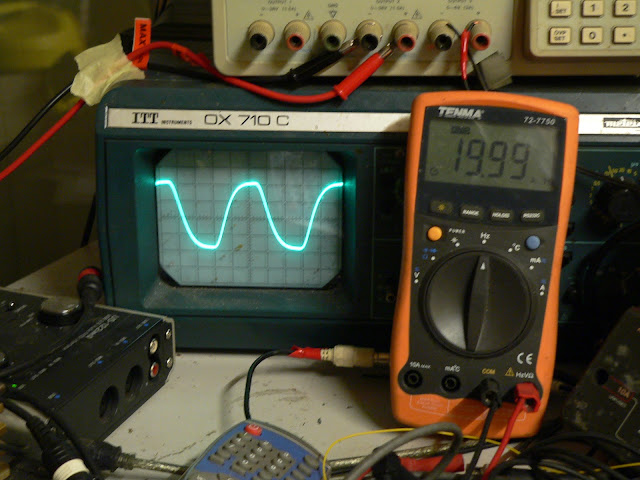

mise a feux concluant, 264 Watts sinusoidales, 312Watts avec un leger ecretage symmetrique
a l’ecoute le son est gras et clair, basses et aigus a volontée merci a Mr baxandall,
Le Son vintage des jouke box des 60 avec une puissance sans limites
c’est un ampli instrument musique, mais dediée guitare basse, sans contrereaction ,
sans condensateurs electrolitiques sauf pour l’alimentation, le bias est reglable individualment avec voltmetre de mesure de 40 a 90 mA pour chaque tube, pour 75mA ideales.les 6N67 reflector appariées et choisi merci au lampemetre FC2012 Christian Sepelliere , un vrais regal voir tous ce monde bien a sa place faisant du bon travail,
l’equilibre est parfait, je realise un reve , un ampli rustique certe, mais sans concessions pour la fiabilitée
reste a l’abiller dans un coffret en multiplis, avec une grille acier , installer fusibles filtre emi commutateurs potentiometres connectique powercon/speackon etc…
