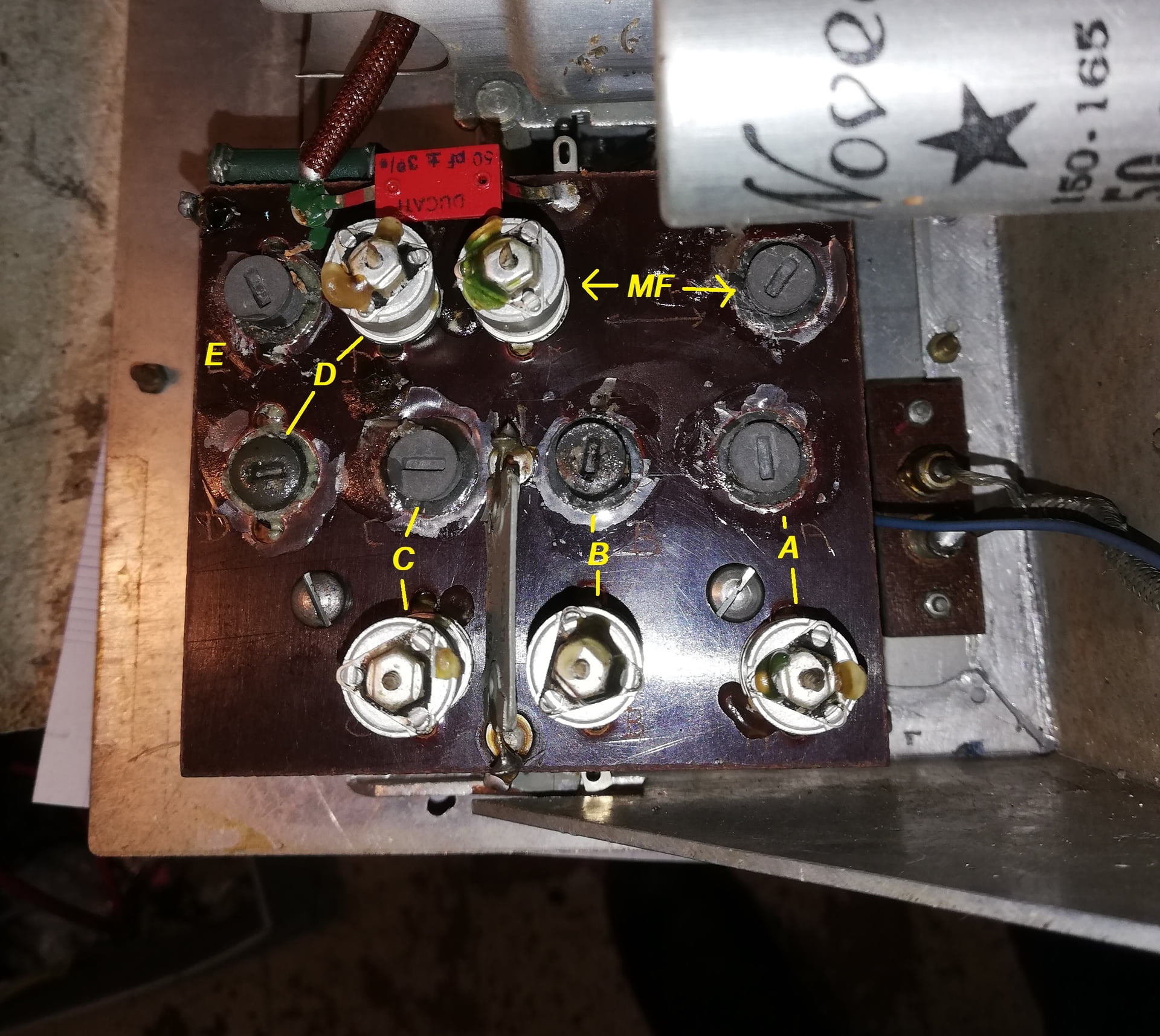

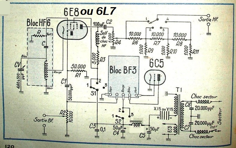

Oui exactement, c’est une « bande étalée » afin d’avoir plus de précision de réglage, couvrant les fréquences usuelles d’alignement des transfos moyenne fréquence entre 400 et 500 kHz.
J’ai changé le cordon d’alim et les deux condos de filtrage HT qui étaient morts.
Résultats encourageants : HF fonctionne sauf bande E, BF rien. Pas de signaux fumigènes, pas d’odeur de cramé.
On avance.

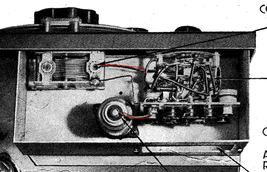

cote bande E verifiez que le cablage entre le bloc de bobinages la lampe oscillatrice et le Cv est bine au plus court et ne passe par par un toron de cables trop long
ces connexions doivent etre au plus court et « aerées » surtout pour « monter » a 30MHz

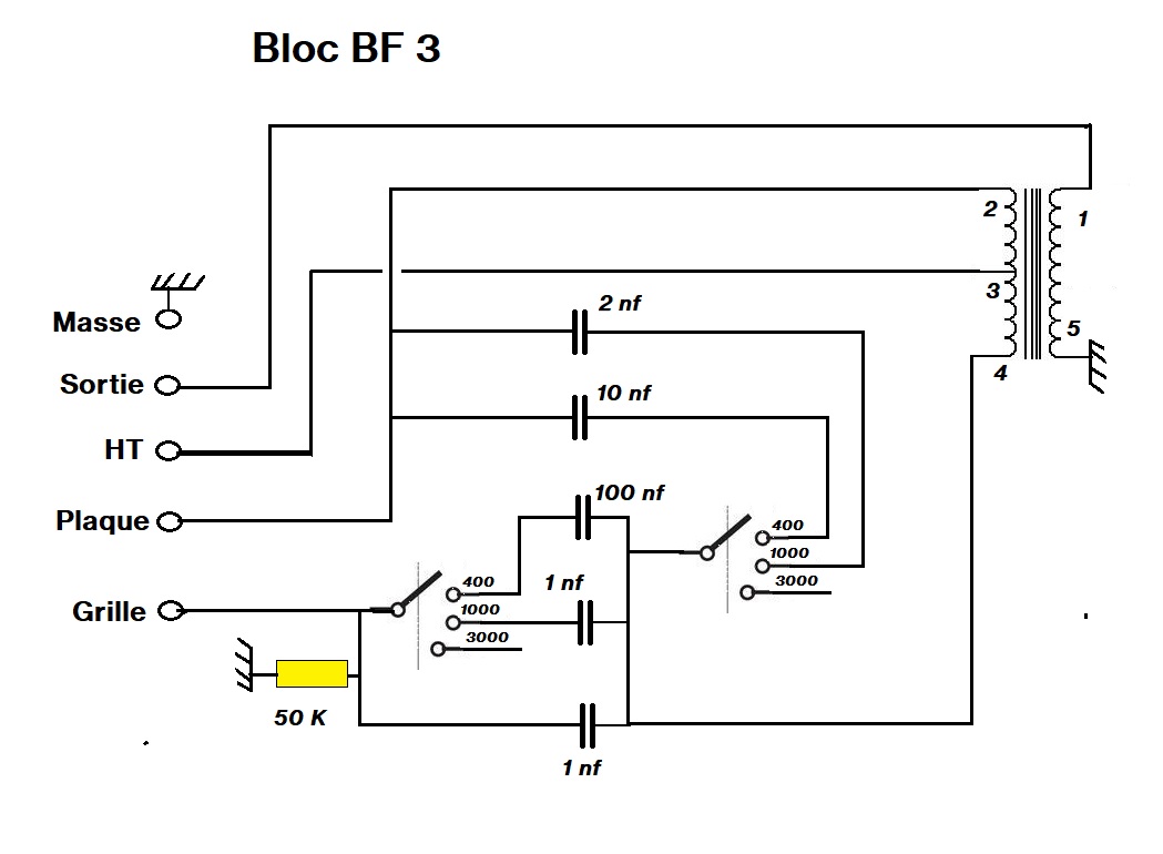

cote BF si c’es la bloc BF qui a ete utilise verifiez les capas et la continuite des bobines du transfo BF
C’est plutôt sur cette photo que cela se passe, si c’est ok pour la connexion de grille de la 6L7, par contre le fil de masse du CV paraît beaucoup trop long, ainsi que le fil bleu qui va on ne sait où …

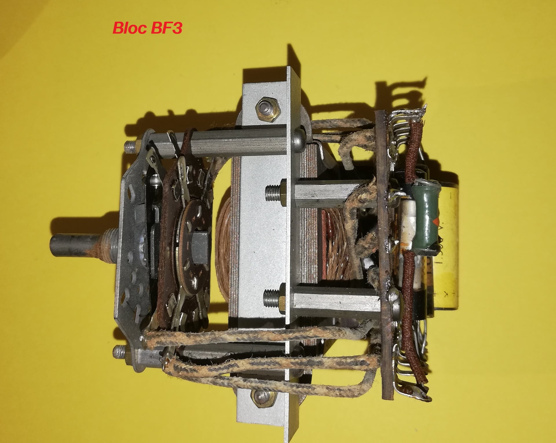

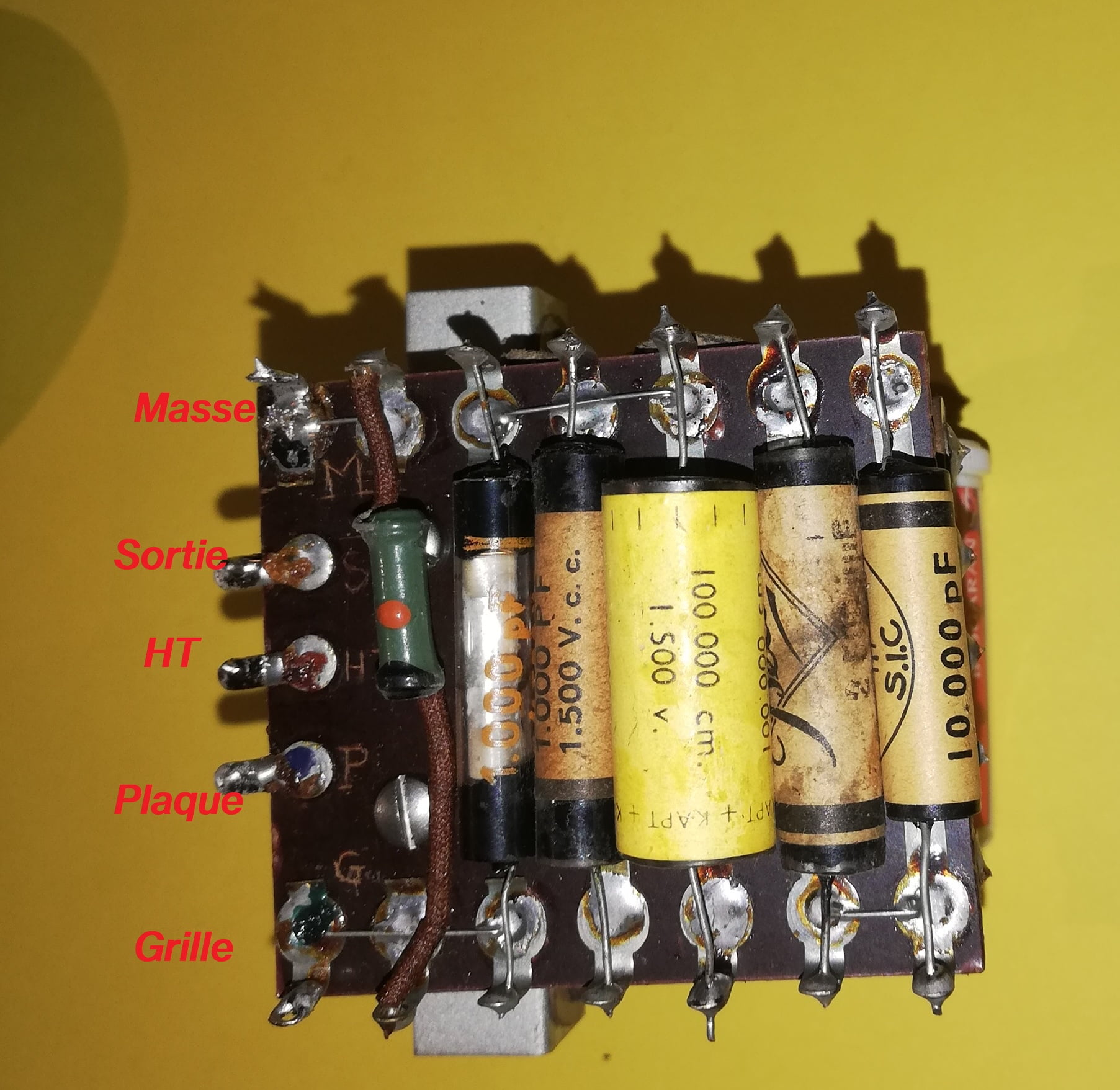

J’ai démonté le bloc BF3, nettoyé les contacts et changé la résistance de 50K, la pauvre était descendu à 36 K. J’ai aussi remplacé la diode par une 4007 classique pour limiter les oscillations parasites.
Donc tout fonctionne à quelques petits réglages près.

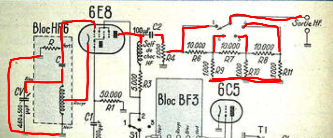

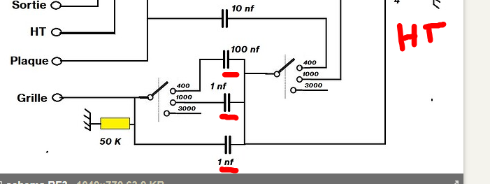

Ci joint les photos du bloc HF6, son schéma Hartley Série, les réglages HF6 par bandes, le schéma réel modifié.
Les schémas .
je pense que tu as regardé les fuites de ces 3 la
d’un vote la HT de l’autre coté la grille faut pas que ça fuie…
