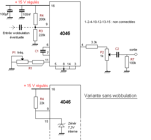

Personnellement, je choisirai une option beaucoup plus simple en utilisant le très classique circuit CMOS 4046, qui coute moins d’un Euro et qui permet de faire varier la fréquence avec un simple potentiomètre.
Fonctionne depuis la très basse fréquence jusqu’à 2 MHz avec un rapport cyclique parfait de 0,5.
Possibilité de wobbulation, voir par exemple :

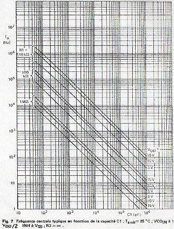

C’est pas pour dénigrer les solutions à composants discrets, mais si on veut faire simple et avec 100% de succès, rien ne vaut le circuit intégré :smiley:
Voir doc joints.
Ce circuit coûte moins de 1 Euro et se trouve partout. Il y a une vingtaine d’années qu’il existe.
On peut wobbuler en faisant varier la tension de la patte 9.
Une zéner intégrée permet de stabiliser la tension de la patte 9 si on ne veut pas wobbuler.
La wobbu est à peu près linéaire. On double la fréquence en reliant la patte 9 au +15V et on fait f = 0 si on relié cette patte à la masse.
Le doc 2 donne les valeurs de R1 et C1 pour fixer la fréquence lorsque la patte 9 est à 7,5 V.
Comment faire plus simple et plus parfait :question: :smiley:

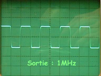

Le montage à circuit intégré monte jusqu’à 2 MHz, puisque si on relie la patte 9 au 15 V (au lieu de 7,5 V), on double la fréquence.
Il ne faut pas confondre ce type de montage (ou la fréquence dépend des caractéristiques d’un circuit RC), avec un véritable géné HF (ou la fréquence est fixée par un circuit LC).
La fréquence produite par les montages à circuits RC dépend beaucoup de la tension d’alimentation. Une alim régulée est absolument indispensable si on compte étalonner ce type d’appareil.

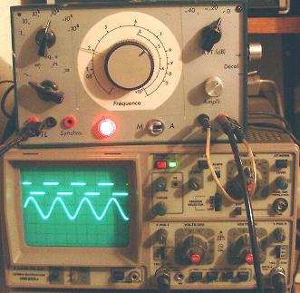

Pour faire des géné de fonction plus sérieux, il existe des circuits intégrés spécialisés, comme le XR2206.
A ma grande surprise ce circuit, qui date de ma folle jeunesse (il a plus de 20 ans), est encore commercialisé.
On le trouve par exemple chez Conrad ( www.conrad.fr ) pour 6,25 Euros et on peut même télécharger sa notice d’emploi (en anglais) depuis ce site.
Donne des signaux carré, sinus et triangle.
J’ai même retrouvé mon géné du temps jadis à base de XR2206, toujours en état de marche comme le montre le doc joint.
Il en a vu passer des ampli BF… :smiley:

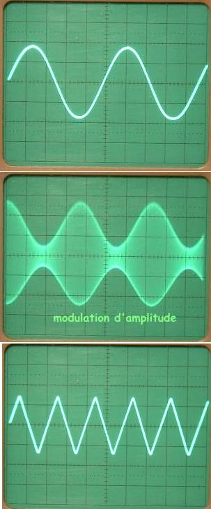

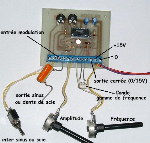

Je me suis amusé à remettre en œuvre le XR2206 de ma jeunesse… :smiley:
On ne concurrencera pas un bon géné de fonction à 1000 Euros, mais pour le prix (10 à 15 Euros sans l’alim), ce n’est pas trop mal.
Le réglage de la forme de la sinusoïde est un peu pifométrique.
Jusqu’à 100 kHz les formes d’ondes sont correctes, à 1 MHz on ne voit plus trop de différence entre la dent de scie ou la sinusoïde.
On a l’avantage de pouvoir moduler en amplitude, mais il faut rajouter une composante continue sur l’entrée de modulation (patte 1). Un condensateur de liaison et une résistance reliée au +15V sont à rajouter.
On a aussi une option modulation de fréquence, mais elle ne consiste qu’en une commutation entre 2 fréquences fixes.
C’est pas bien compliqué. Si quelqu’un veut le calque du circuit imprimé, je peux le mettre sur le forum, mais il est fait à la main, au Rotring, et c’est pas du « pro »… :blush:
