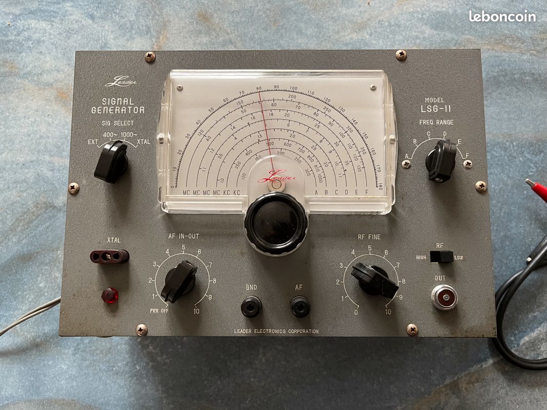

Un générateur Leader LSG-11 en vente sur le BC. Connaissez vous cet appareil et que faut il en attendre ?
A priori ok pour alignement de postes AM et FM ?

Sa fiche avec documentation est ici :
https://www.doctsf.com/leader-electronics-corps-lsg-11-signal-generator/f18334
Appareil ancien avec lampes difficiles a trouver en France
Pas adapté a la FM
A ne payer trop cher
Ce n’est pas le gros générateur HF de compétition! C’est plutôt basique; en bon état, ça vaut une dizaine d’euros.
Merci pour vos avis. J’avais recherché sur ebay ces lampes et je confirme. Ok. Je n’achète donc pas.
