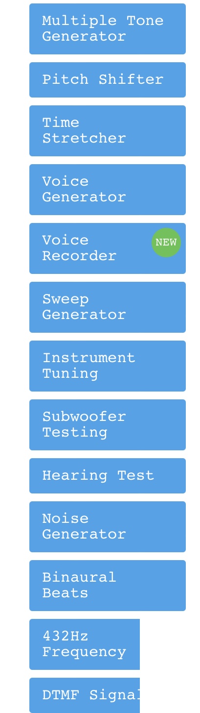

Générateur BF en ligne
un outil de mesure disponible en ligne et facile à utiliser.
Génère des fréquences BF fixes ou wobulées.
choix de formes d’onde (sinus/triangle/carré) & autres variables, mesure de votre audition, essai fréquences infra-grâves (subwoofer), fréquences DTMF,…
voir capture d’écran du menu ci-dessous.
Compatible avec les navigateurs Chrome, Firefox, Safari et Microsoft Edge.
Merci! à BobWeaver (Canada) ARF-USA.
