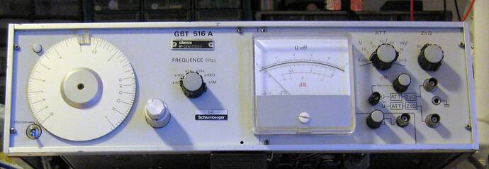

Je suis à la recherche du schéma et d’un document de maintenance pour régler mon générateur GBT 516 A (le même chez Ferisol ?)

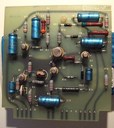

Le problème se situe au niveau du circuit voltmètre mesurant le niveau de sortie car en fonctionnement l’aiguille reste au 1/3 de déviation pour un signal de sortie = 0 . Bien évidemment l’aiguille revient à zéro en coupant l’alimentation. Par ailleurs pour un niveau de sortie > 0 les indications voltmètres sont erronées : par exemple pour 1.5 V affichés la tension de sortie mesurée est 2 volts environ.
Ce voltmètre est câblé sur la carte détecteur au points a et c (photo jointe) et je subodore que le problème pourrait peut-être venir de là ???

Je ne connais pas ce matériel, mais en général ces condensateurs chimiques bleus sont toujours à suspecter
Il faudrait, peut-être, tester le galva auparavant, pour vérifier que la déviation de l’aiguille va bien jusqu’au bout de cadran.
Oui le galva fonctionne mécaniquement très bien car en augmentant le niveau de sortie via le potentiomètre de réglage de ce niveau (petit potar à droite du galva) l’aiguille peut dépasser légèrement le maximum des graduations.
En fait quand le niveau du signal en sortie est mesuré nul (ou presque) avec le potar au minimum et via un voltmètre branché sur la sortie ; il reste un courant résiduel qui passe dans le galva alors qu’il devrait y avoir un zéro micro ampère électrique !!!
Concernant les chimiques bleus j’en ai vérifié 3 sur 7 et ils sont OK … Je vais quand même vérifier les autres, on ne sait jamais…

et pour les chimiques Philips bleus, je dirai le contraire, ils vieillissent très bien, j’en ai pas mal de neufs et de récup, tous bons en capacité et en ESR
mais d’après le schéma, je verrai une fuite sur C-7 ou C-8 (ou 9-10)
et vérifier les diodes

Sur mon 516 A j’ai eu une panne sur un des amplis de sortie , il me semble me souvenir que c’était le 2N3137 (Un transistor UHF 500 MHz )

… l’envoi de la doc complète du générateur par M. Adams m’a permis de relever le dysfonctionnement concernant le galvanomètre.
C’est la polarisation collecteur du transistor Q3 2N3137 de la carte détecteur qui était incorrecte (11v au lieu de 5V)
Cette polarisation est réglable par la résistance ajustable R3. Une fois la tension ajustée à 5V le défaut de positionnement à zéro pour une tension de sortie nulle a miraculeusement disparu et l’ « usine à gaz » s’est remis en fonctionnement correct avec une concordance parfaite entre l’affichage et la mesure des tensions de sortie!
La seule difficulté a été le réglage de R3 car cet ajustable est mécaniquement inaccessible quand la carte détecteur est enfichée (appareil en marche)
