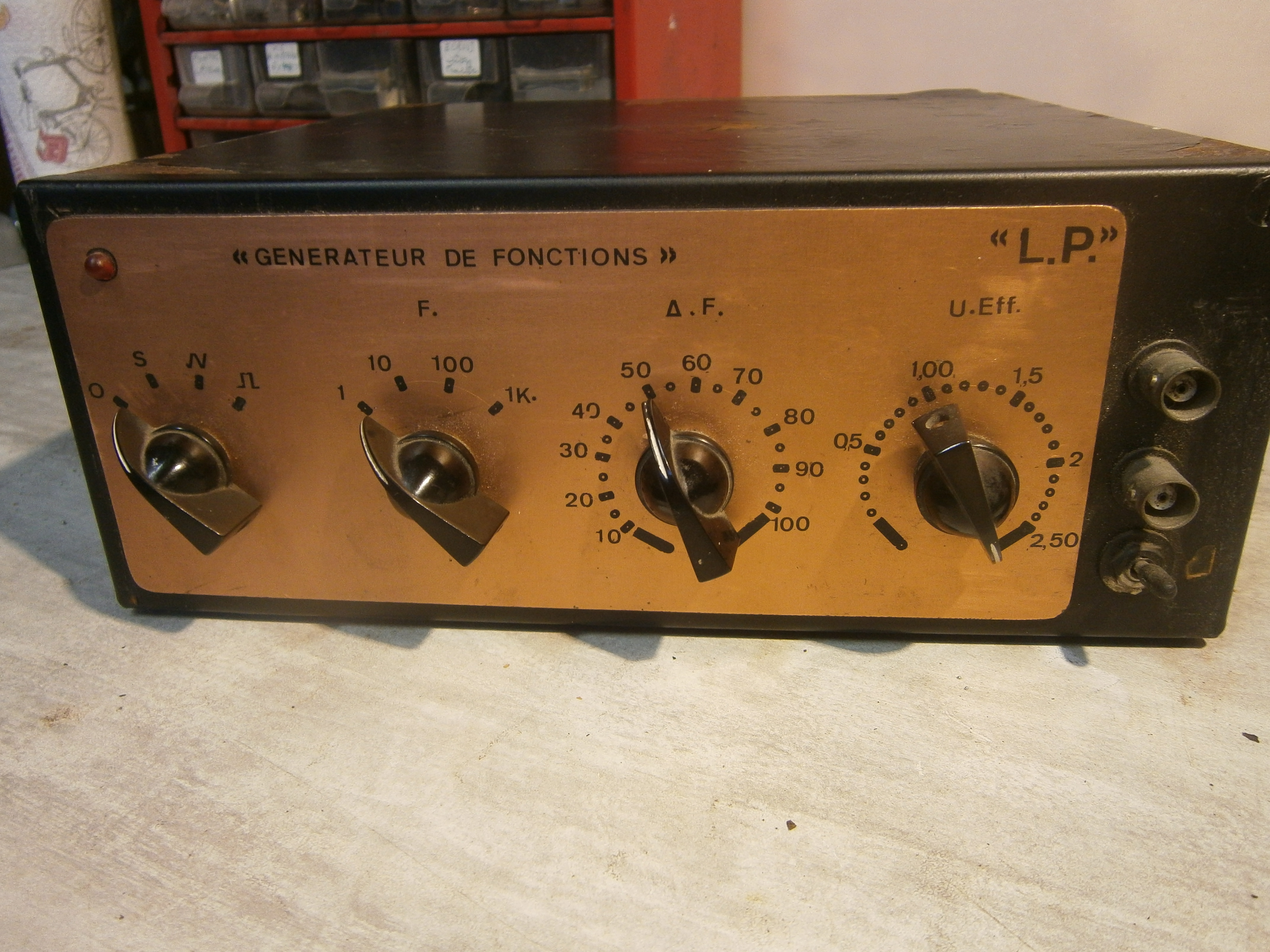

bonjour,

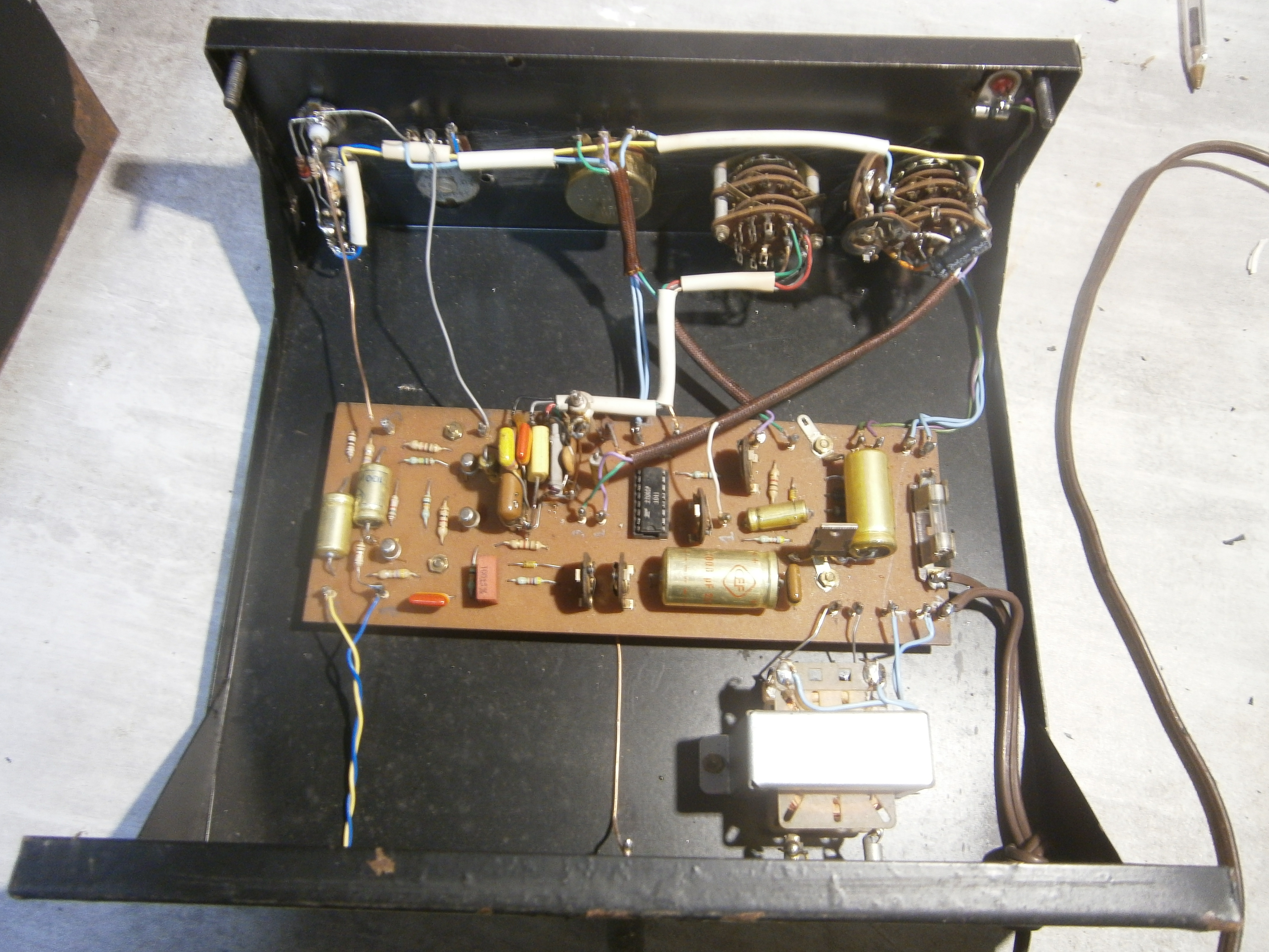

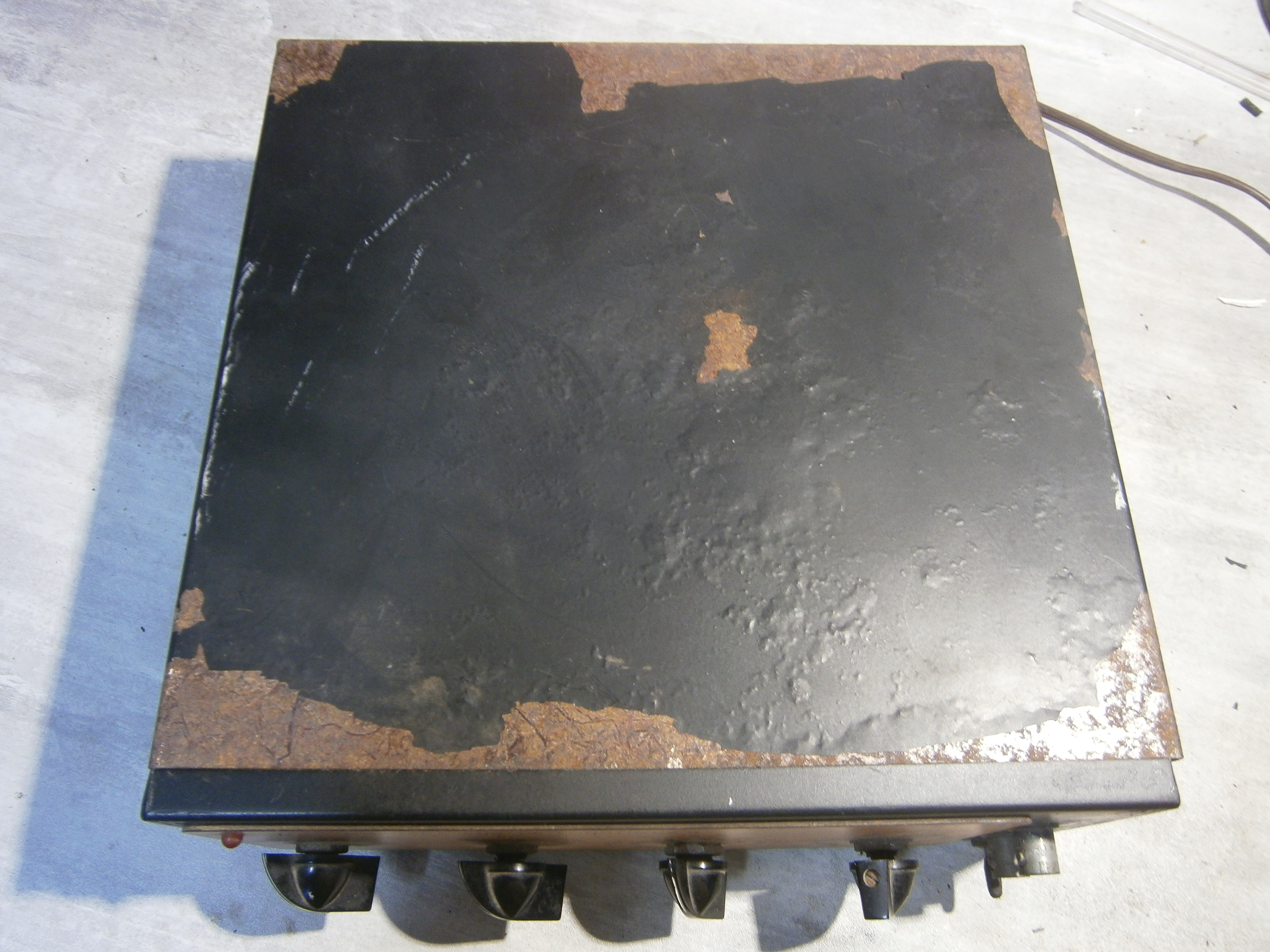

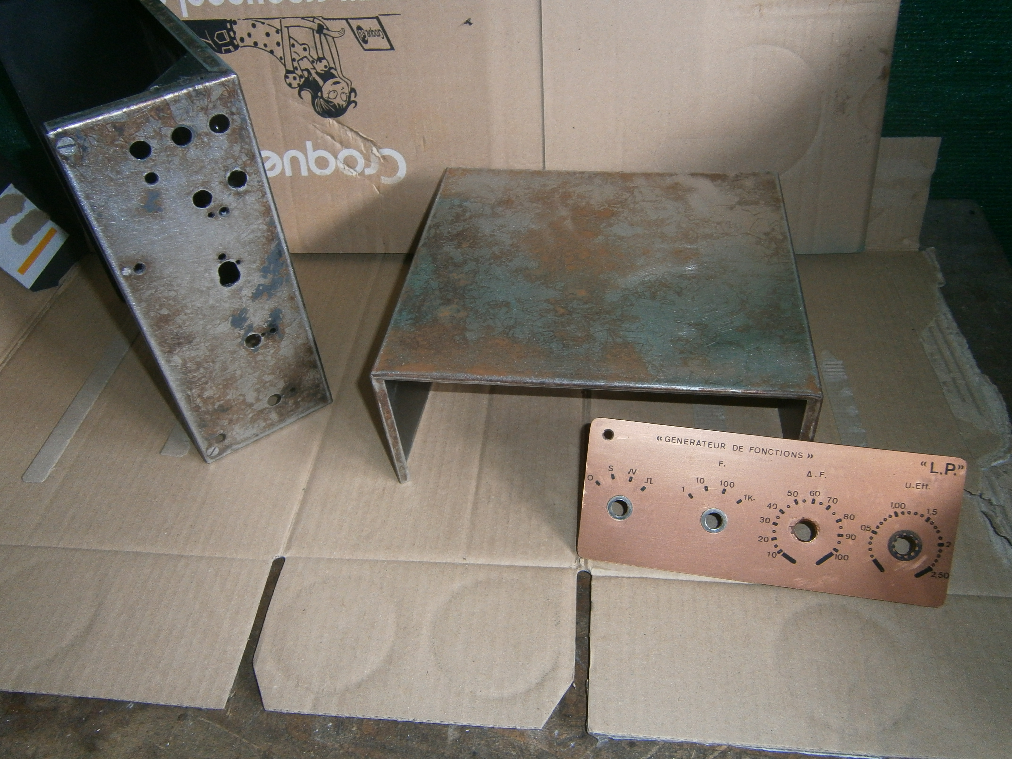

j’ai trouvé ce générateur de fonctions dans une broc , en piteux état extérieur , la marque “LP” ne me dit rien ? mais surement l’un entre nous pourrai avoir des infos sur celle ci et nous aider , je le ou la remercie d’avance .

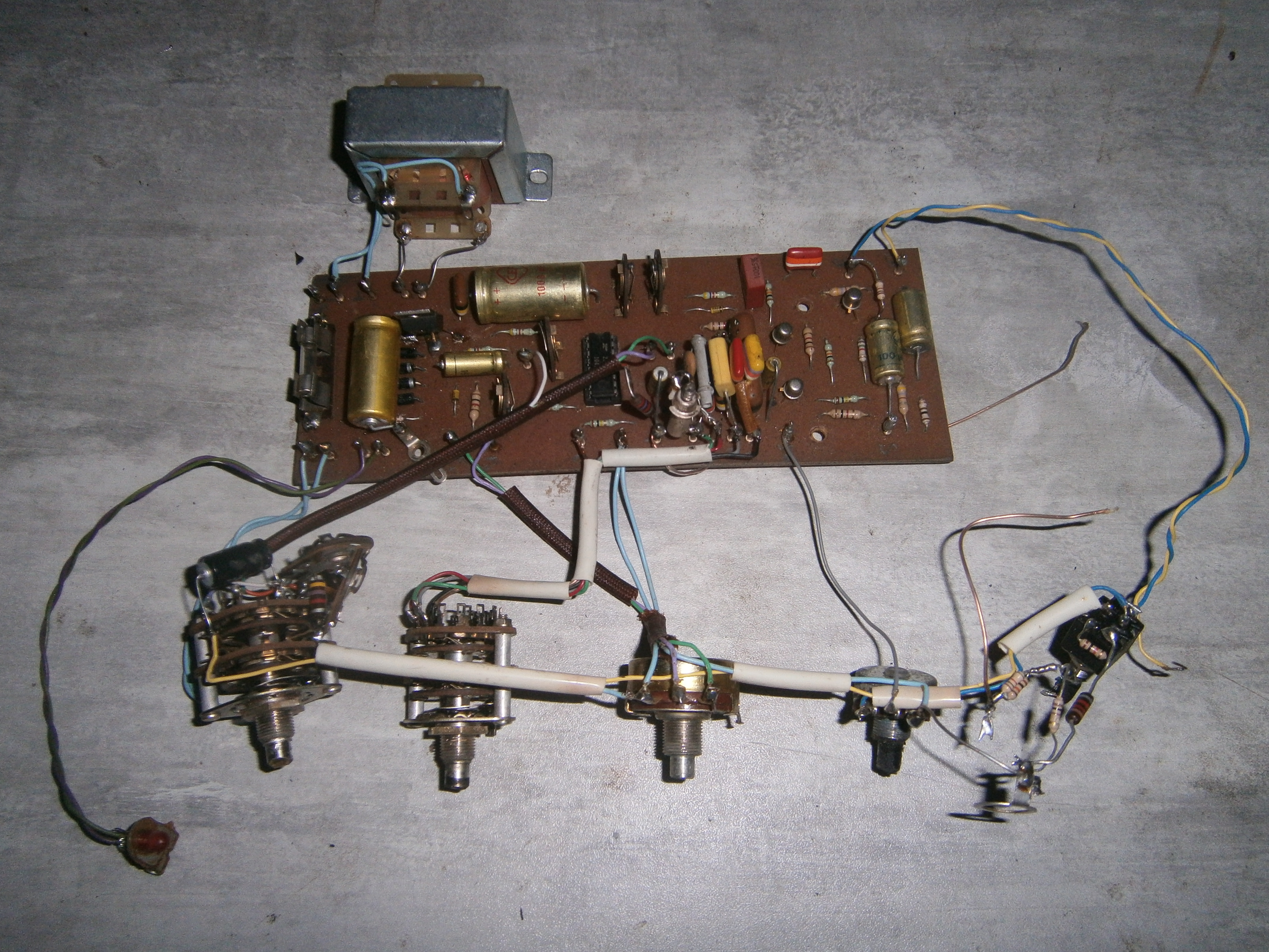

bien sur comme chacun de nous j’ai ouvert la boiboite pour voir ce qu’elle a dans son gros ventre
de tout évidence il s’agit d’un montage amateur
le cablage est fait avec du fil de téléphone et même des bouts de gaine
néanmoins la plaque de façade est restée en bon état les manettes sont de qualitées
ainsi que les sorties
mais aussi ,
il est équipé des fameux transistors 2N2222 et d’un CI générateur de fonction xr 2206 cp dont les données datasheet sont intéressantes pour comprendre et savoir son fonctionnement et ses caractéristiques
j’y regarde et mettrai des images de sa remise en fonction (c’est le moins que l’on puisse dire)
remarque le vendeur m’a dit “il marche la lampe en façade s’allume”
à bientôt bonne journée bien amicalement
Plutôt qu’une marque, je parierais fort pour les initiales de celui qui a fait ce montage.
ce truc ressemble beaucoup a une réalisation personnelle comme il y en a eu quantité dans les années 80
sur le net vous allez trouver un tas de schémas dont celui ci :slight_smile:1Hz - 1MHz XR2206 Function Generator
la remise en marche ne devrait pas poser de problèmes si le CI n’est pas HS
bons essais
oui, c’est surement une réalisation perso !
  • le câblage interne, les potars très ordinaires, et l’utilisation de pastilles transferts “mecanorma” pour circuits imprimés en guise de graduations autour des boutons de potars, sont autant d’indices d’un montage perso , un appareil “industriel” n’aurai pas été construit ainsi
  • l’emploi d’un XR2206 simplifie le montage, et celui ci doit être a peu de choses près toujours monté selon le même schéma ! le dépannage éventuel s’en trouvera simplifié !

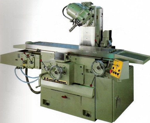

  • la face avant, en aluminium , anodisé, jaune , semble être un élément rapporté … et a peut être été récupéré sur un tour ou une fraiseuse hernault somua des années 1970 …

dans le mille piéce rapportée exact le boitier est de récup également des trous inutiles derriére cette plaque
par contre je reste respectueux de celui qui la fabriqué

On ne saura pas si le bout d’alu jaune vient d’un tour ou une fraiseuse Hernault Somua …
fraiseuse%20Z3C
mais c’est exactement la même matière et le même jaune, c’étais typiques des machine de cette marque dans les années 1970 !
En tous cas, c’est plutôt bien fait, l’amateur ayant réalisé ce générateur de fonctions étais soigneux …

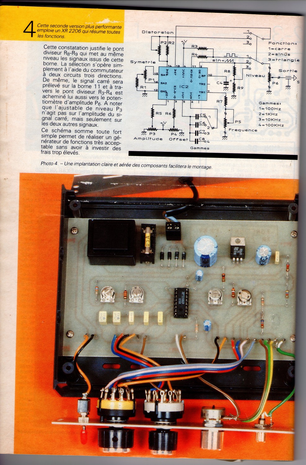

Peut être un E auquel il manque 2 batons!
et ce serait Electronique Pratique:
j’ai le même à la maison .

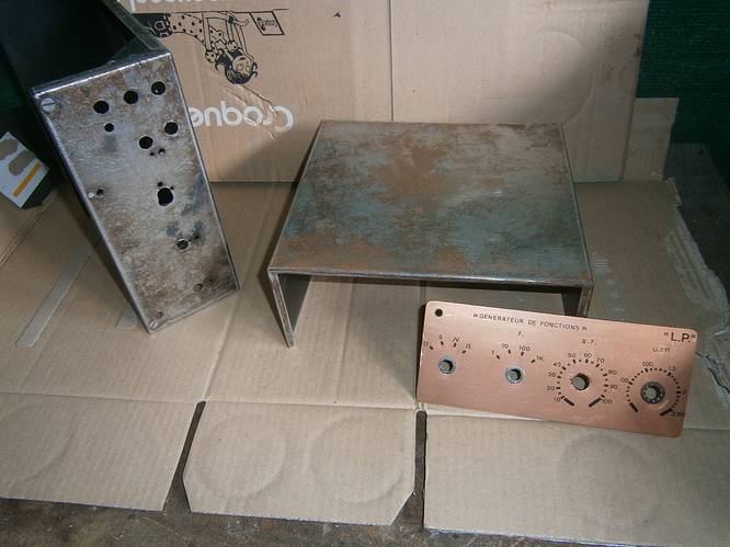

la plaque en fait je l’ai retiré pour rénové le boitier elle tient avec les vis des pots et selec galet
il s’agit d’une plaque de circuit imprimé lettrage fait sur la partie cuivre !
Alors , si c’étais un bout de C I , elle n’étais pas jaune, mais plutôt rouge orangé !? (et la balance des blancs de l’ APN étais mauvaise)
Je la croyais bien jaune, jaune d’or brillant , comme les fleurs de boutons d’or ou le panneau de commande de la fraiseuse Z3C ci dessus…
bonsoir,
en fait j’ai éclairé la façade avec un spots sur support que j’ai bricolé et la lampe et une Led 12 v 2700k

ce n’
est pas celui d’EP.
voilà le n° de mars 1989 à partir duquel j’ai fabriqué le mien.
Il fonctionne toujours.
en tout cas le CI est très approchant
bonsoir,zizouilles,
oui il s’agit bien du même Ci générateur de signaux le schéma que je vois sur le EP n’est pas identique mise à par les composants autours de l’XR
il y a des transistors en plus mais je vais à partir du circuit imprimé ect établir son schéma
je pense qu’il ce rapproche de celui que F6CER à mis en post ci dessus au 3
merci à bientôt bien amicalement

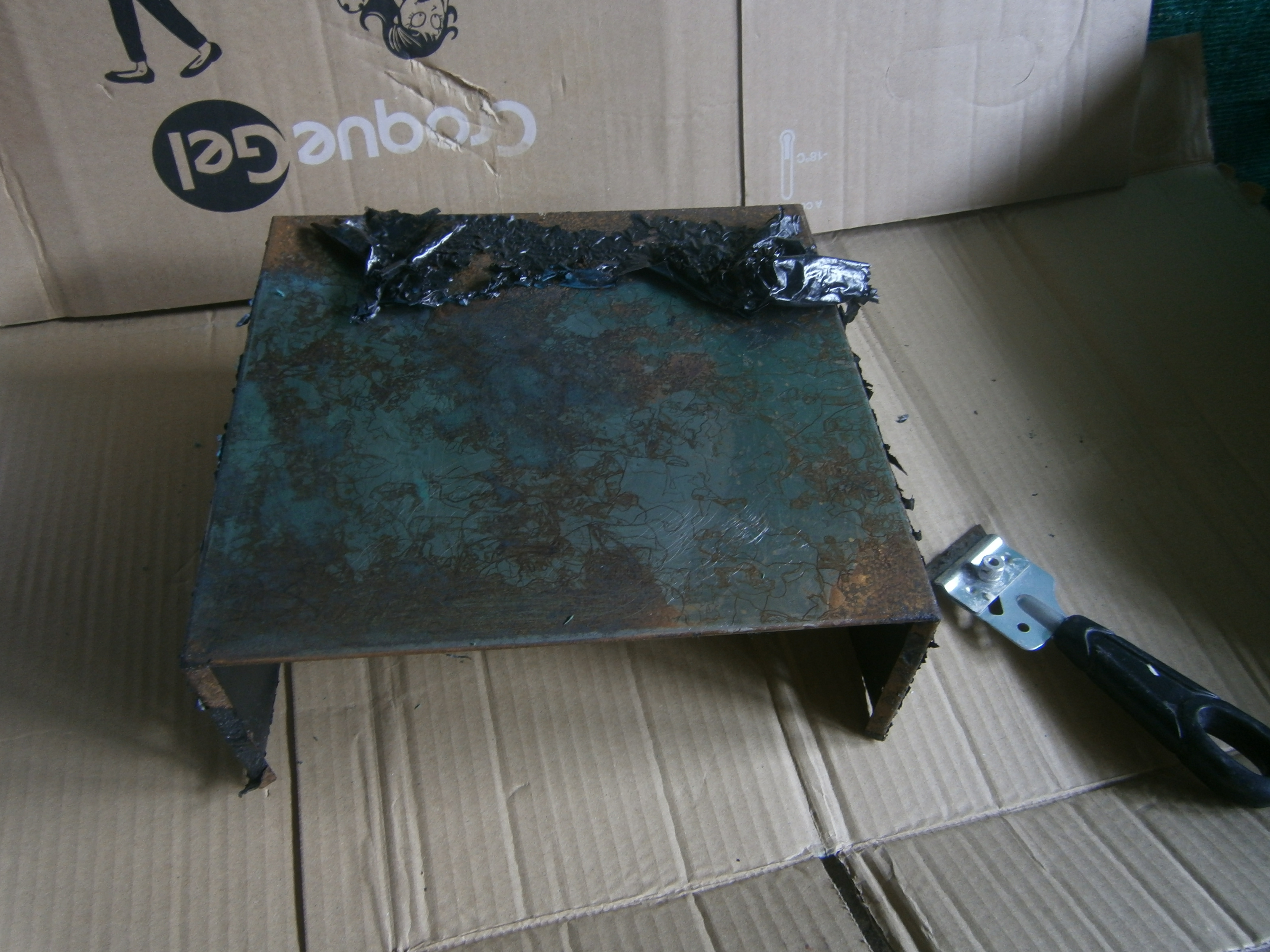

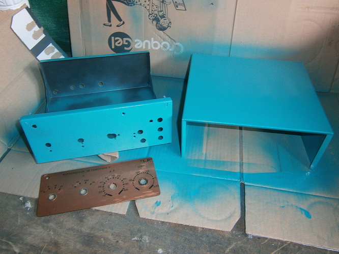

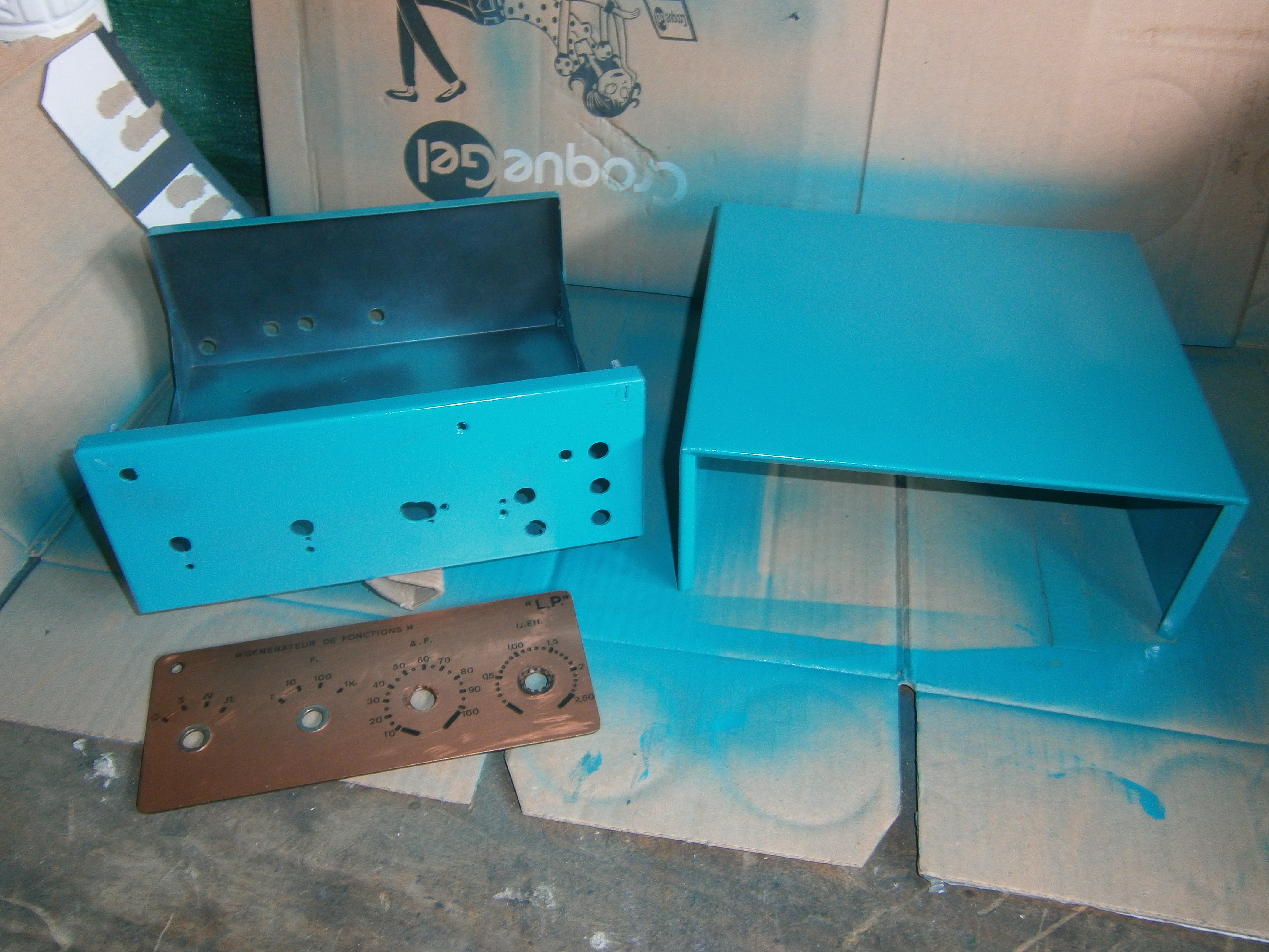

démontage de l’ensemble électronique
décapage coffret
remise en peinture
à bientôt bien amicalement et bonne fête à toutes les mamans

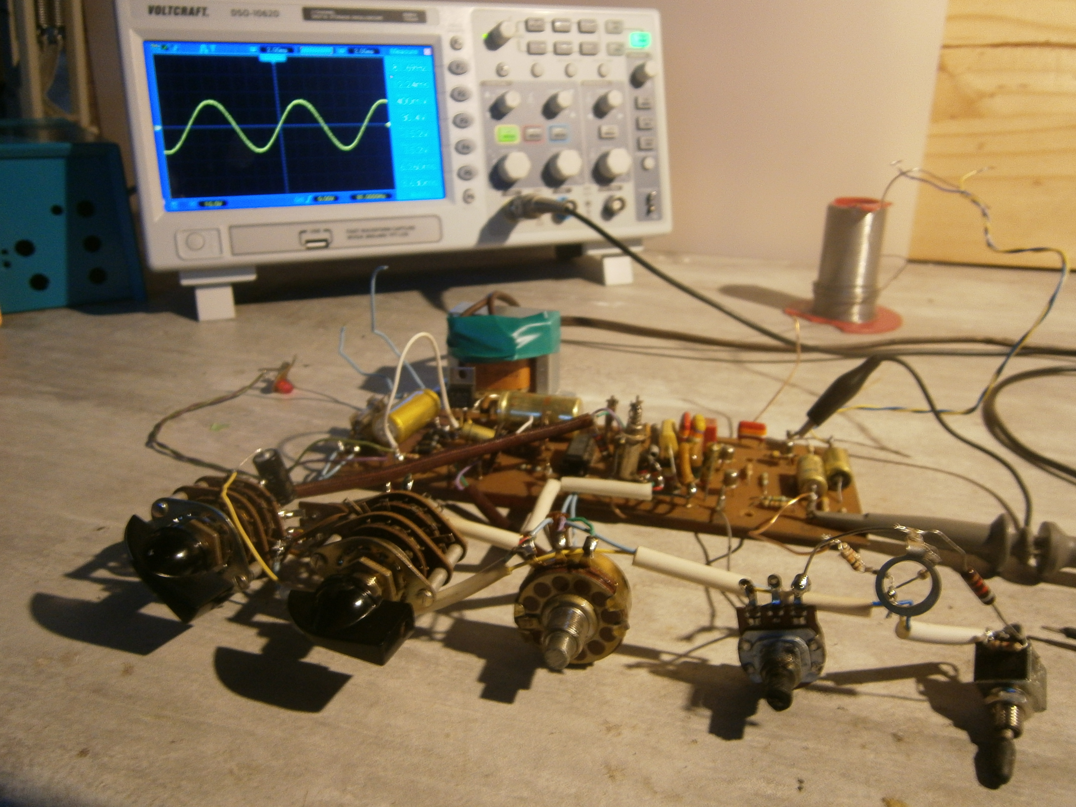

suite

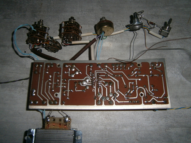

pour la remise en route pas de probléme j’ai changé le régulateur de tension 7815 qui non hs mais dont la pin masse était cassé à ras bord
j’ai branché le secteur sur le transfo directement pour faire des essais et je changerai d’office ce systéme secteur sur le circuit imprimé à coté du 15 volts secondaire et avec du fil de téléphone je n’aime pas du tout cette configuration ???
par ailleurs vu le volume du boitier j’ai pensé rajouter un ampli bf et signal tracer un peu spécial réalisé avec de la recup
qui fera de ce boitier un trois en un j’en mettrai des images

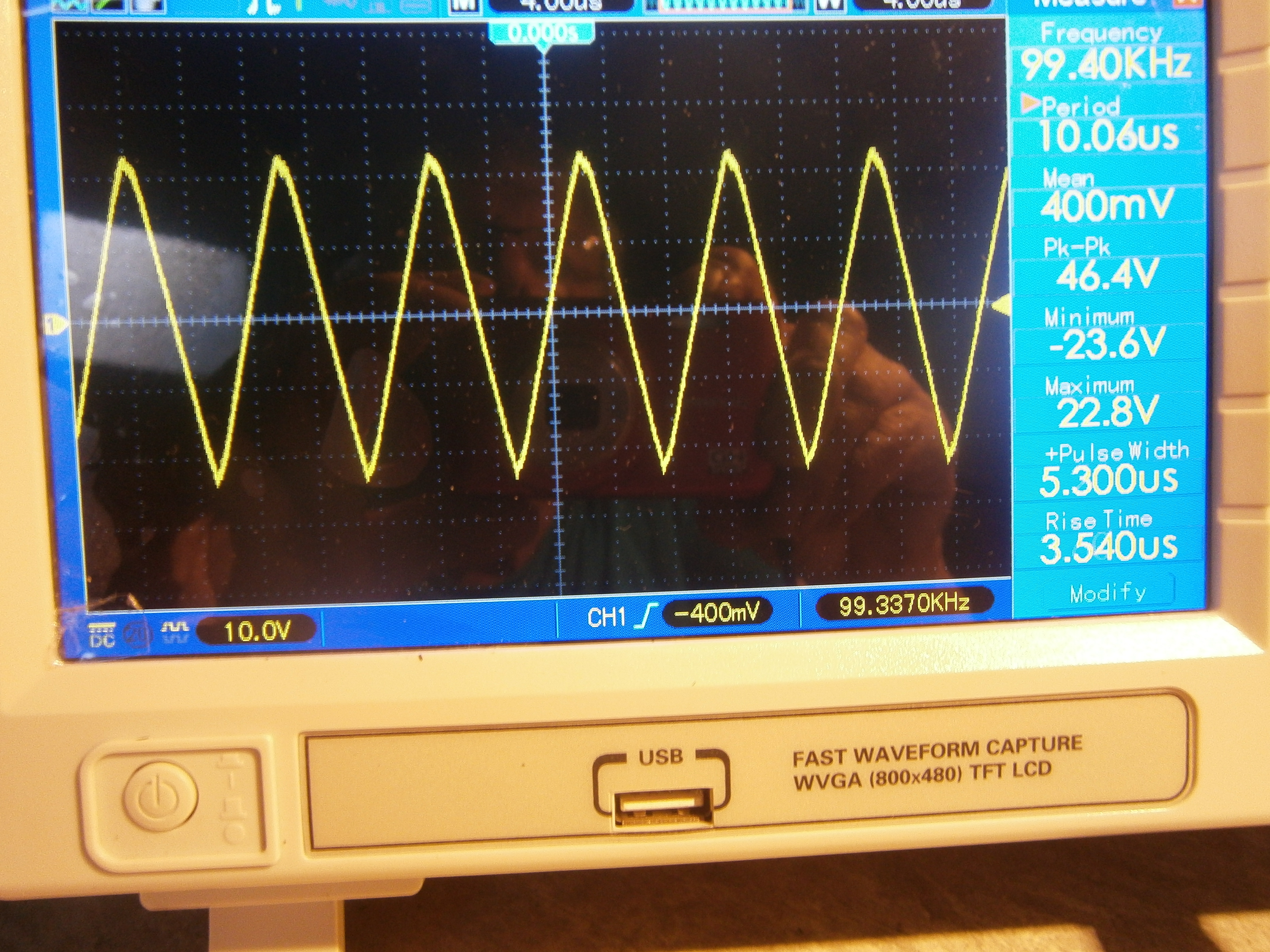

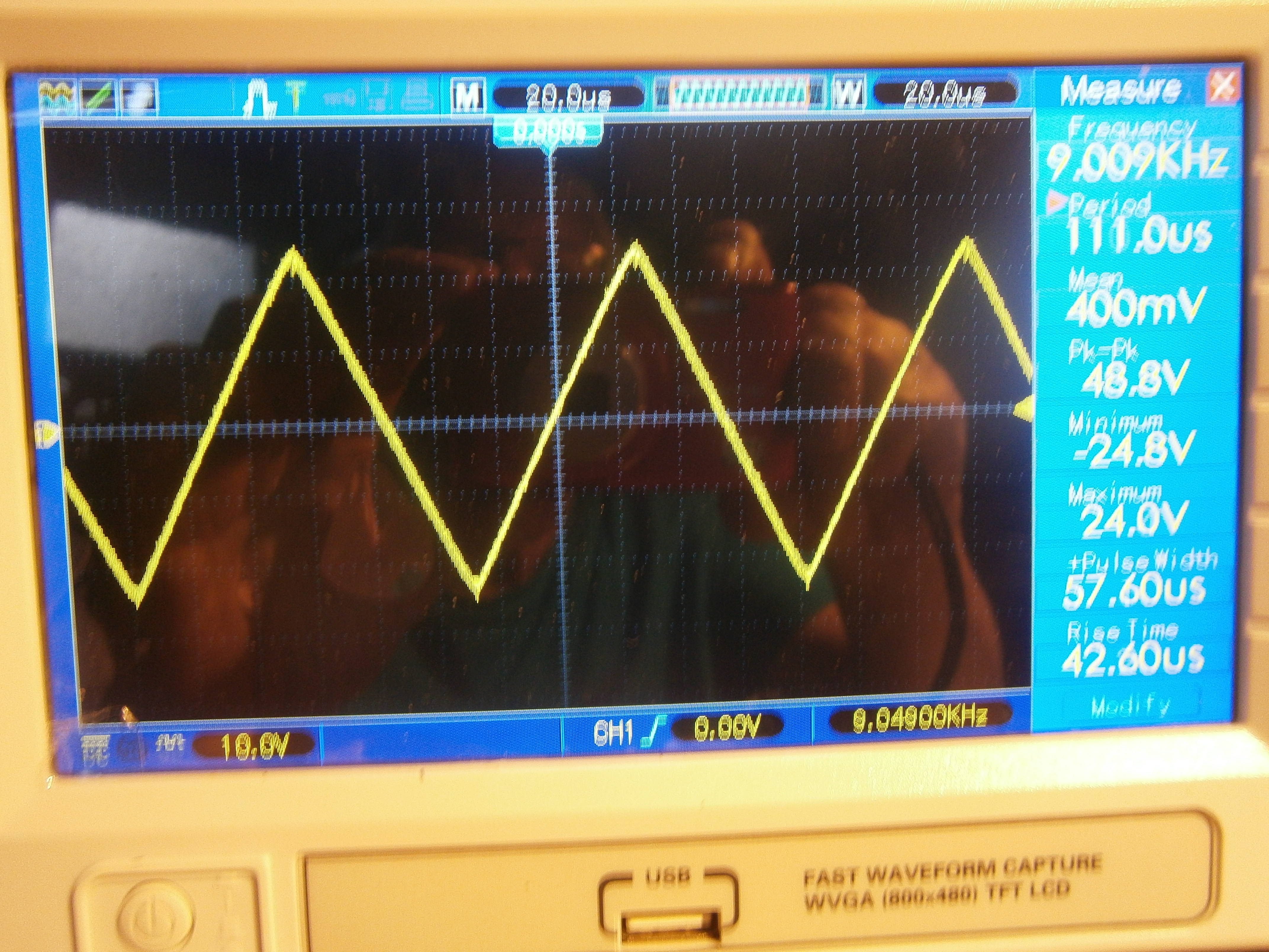

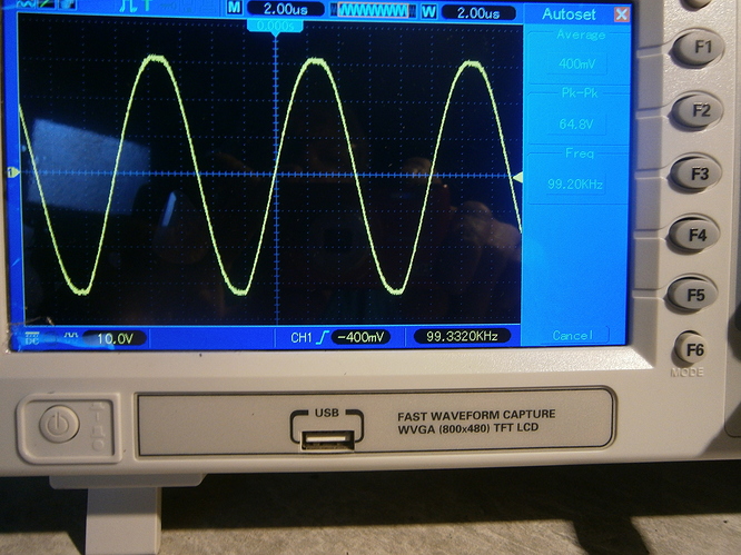

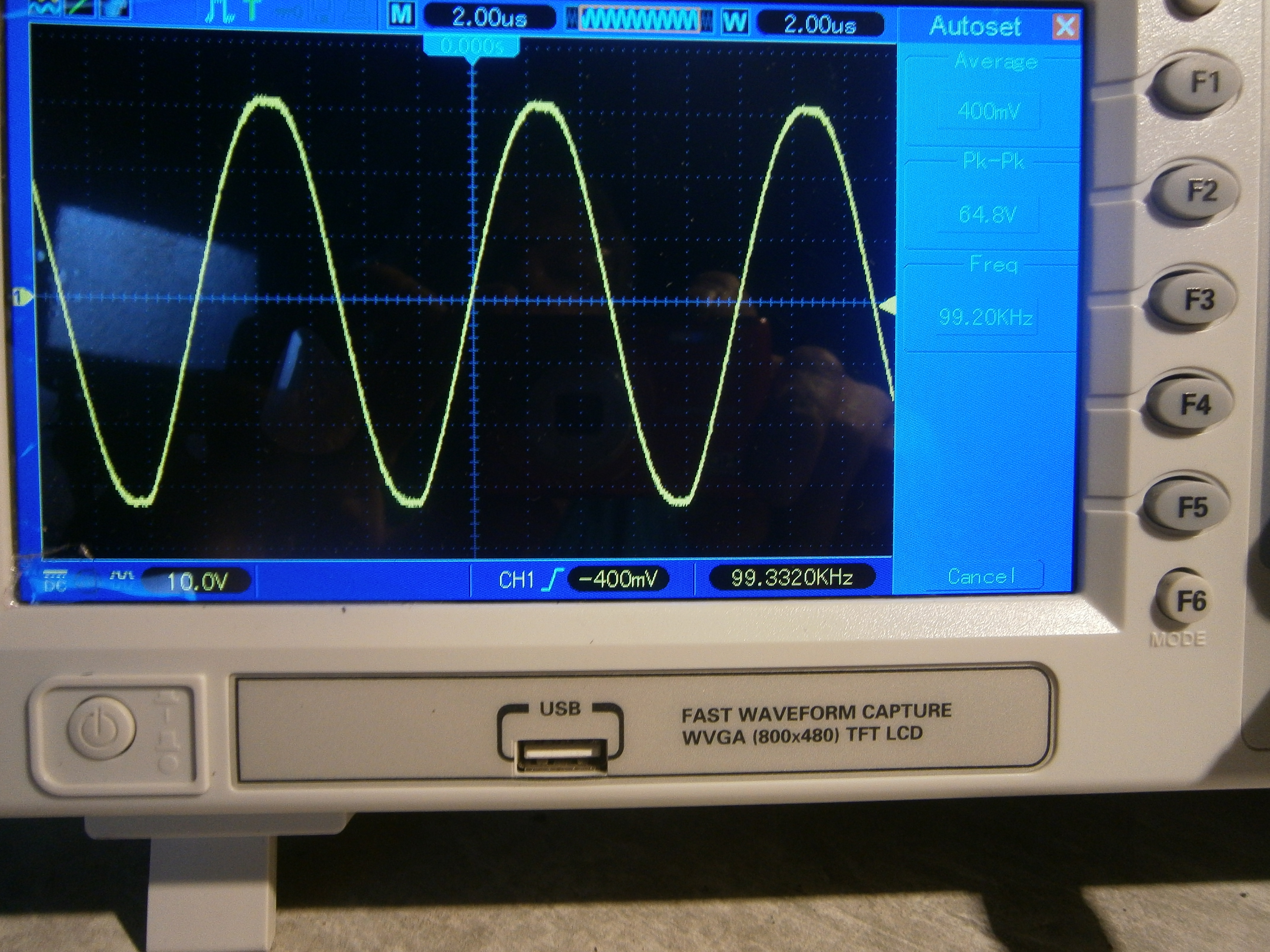

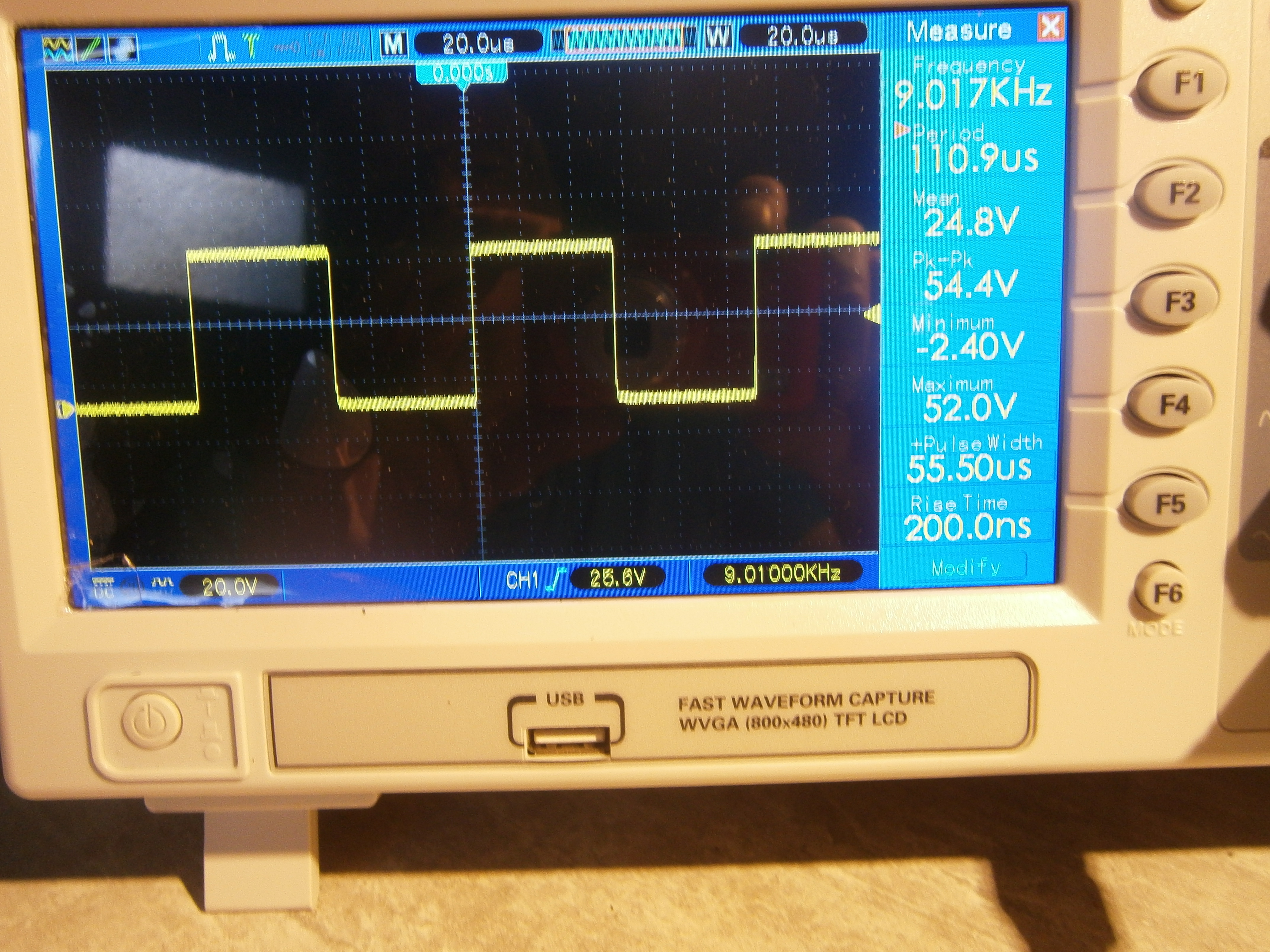

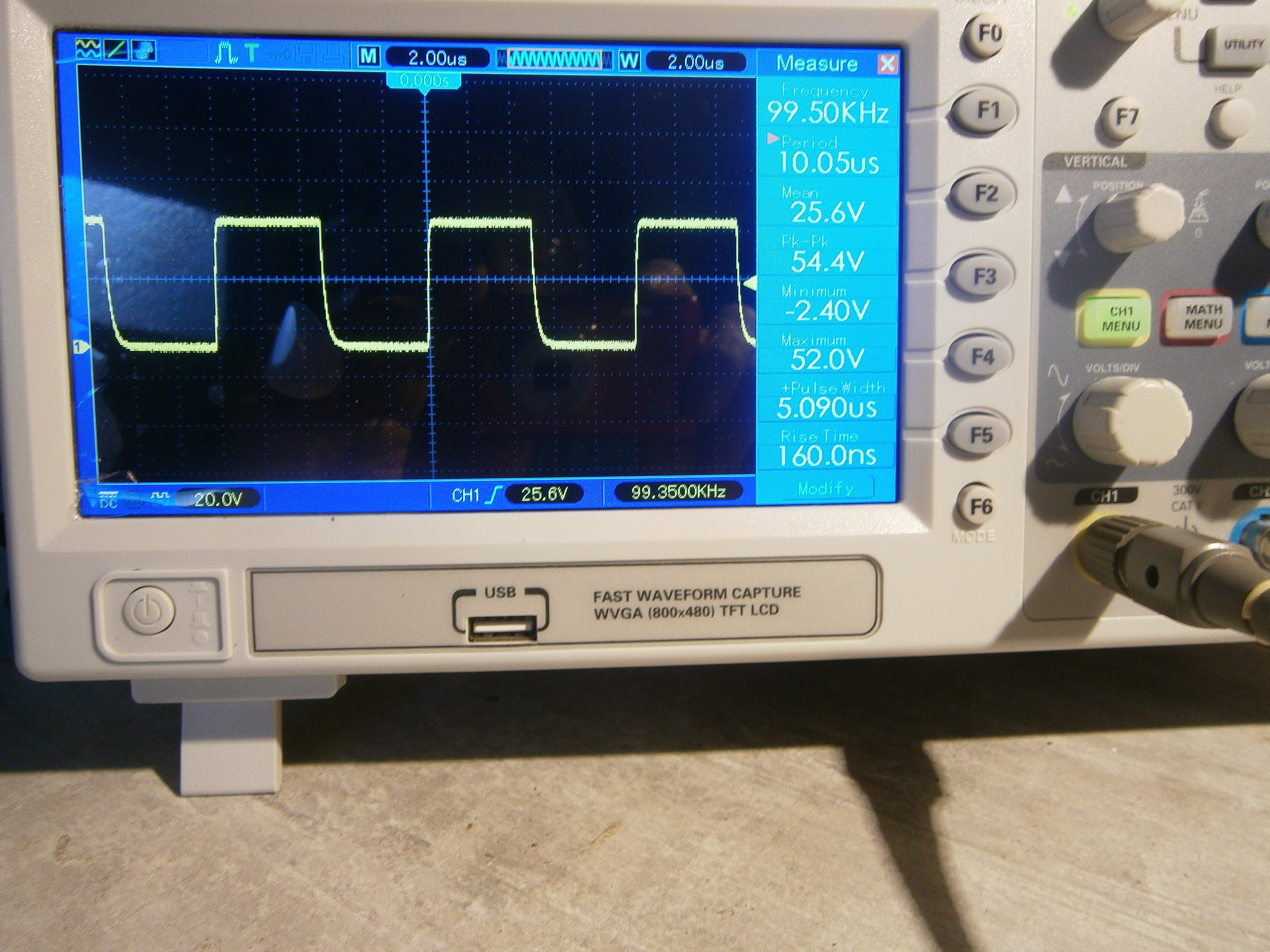

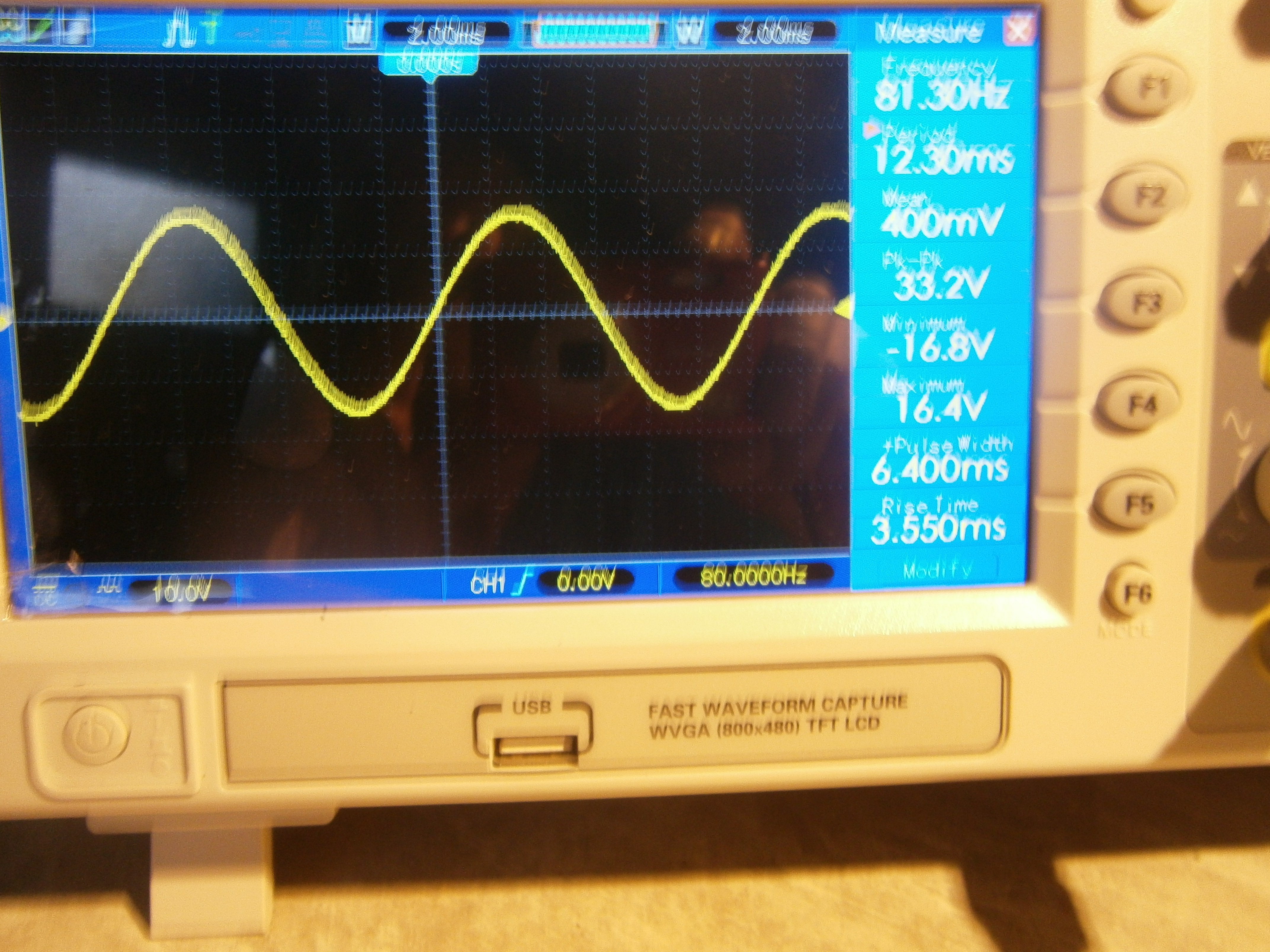

ci dessous des signaux relevés à différentes fréquences aprés réglage

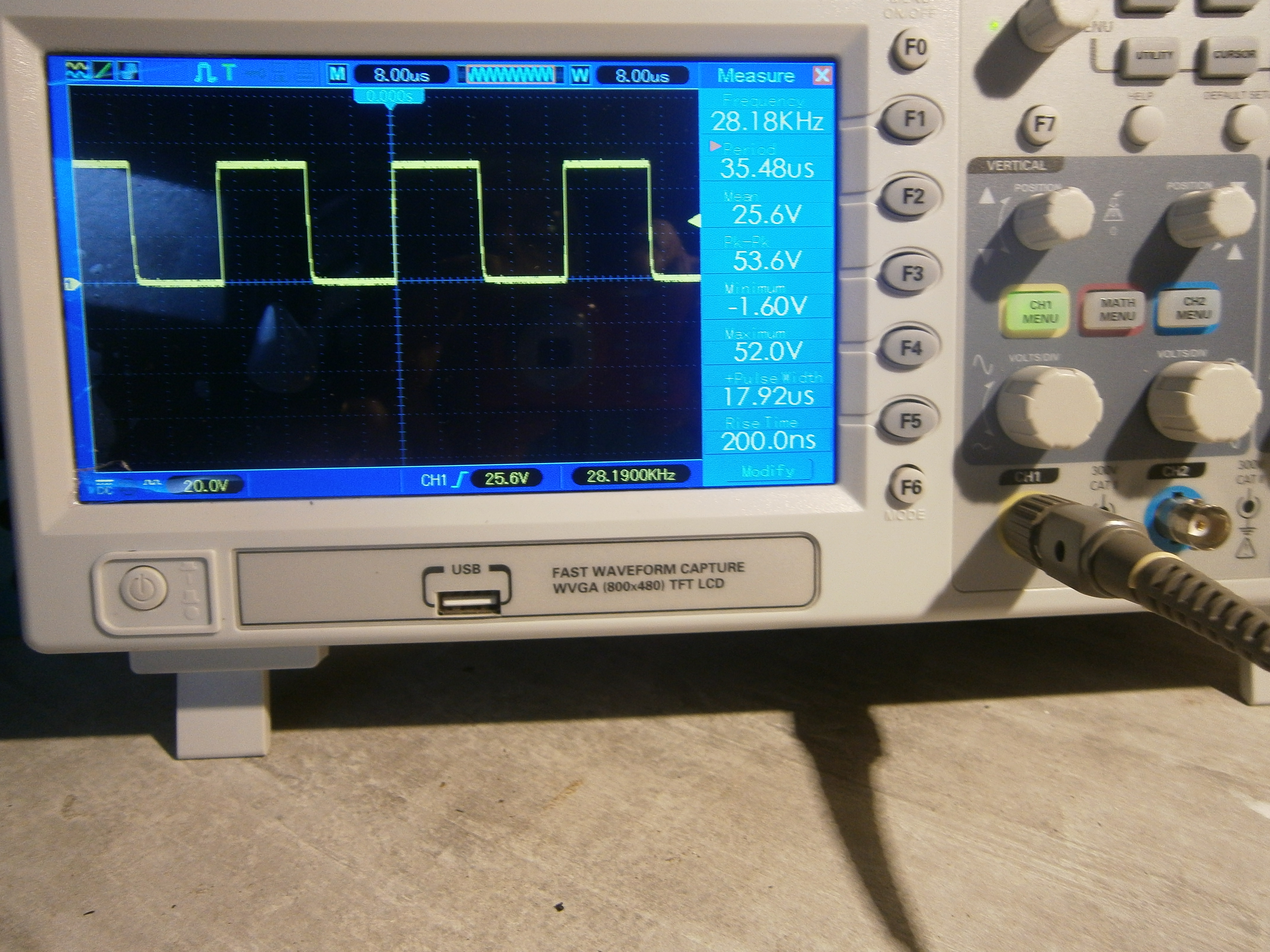

On dirait que l’ampli BF a du mal à suivre en signaux carrés : bande passante insuffisante côté HF ?
oui, ça a un peu de mal a suivre aux signaux carrés, mais, pour un montage basé sur un schéma simple (juste un XR2206 pour générer les diverses formes d’ondes, et quelques transistors pour amplifier le signal ) , et pour un câblage réalisé par un amateur , c’est déjà tout a fait honnête !
(on a vu pire ! et c’est a considérer comme un générateur “de service” …qui fait un boulot tout a fait correct de générateur “de service”…Ce n’est pas un instrument de laboratoire haut de gamme ! )
