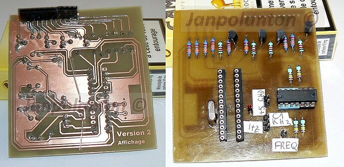

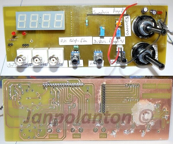

Je suis donc parti sur une platine principale comportant tous les organes de commande (potars, commutateurs prises BNC, etc…) et comme je ne souhaitais pas avoir une floppée de fils, j’ai dessiné des cartes annexes venant s’enficher à l’arrière de cette platine. Elles sont au nombre de :
1 carte pour l’affichage avec son micro-contrôleur

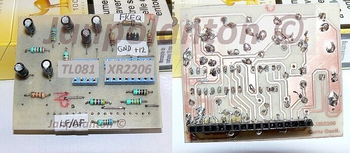

1 carte oscillateur avec le XR2206.

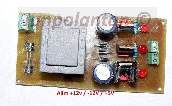

Et pour terminer, un carte alimentation +12 / -12 / 5.

La platine de commande
la carte affichage
La carte oscillateur
L’alimentation
