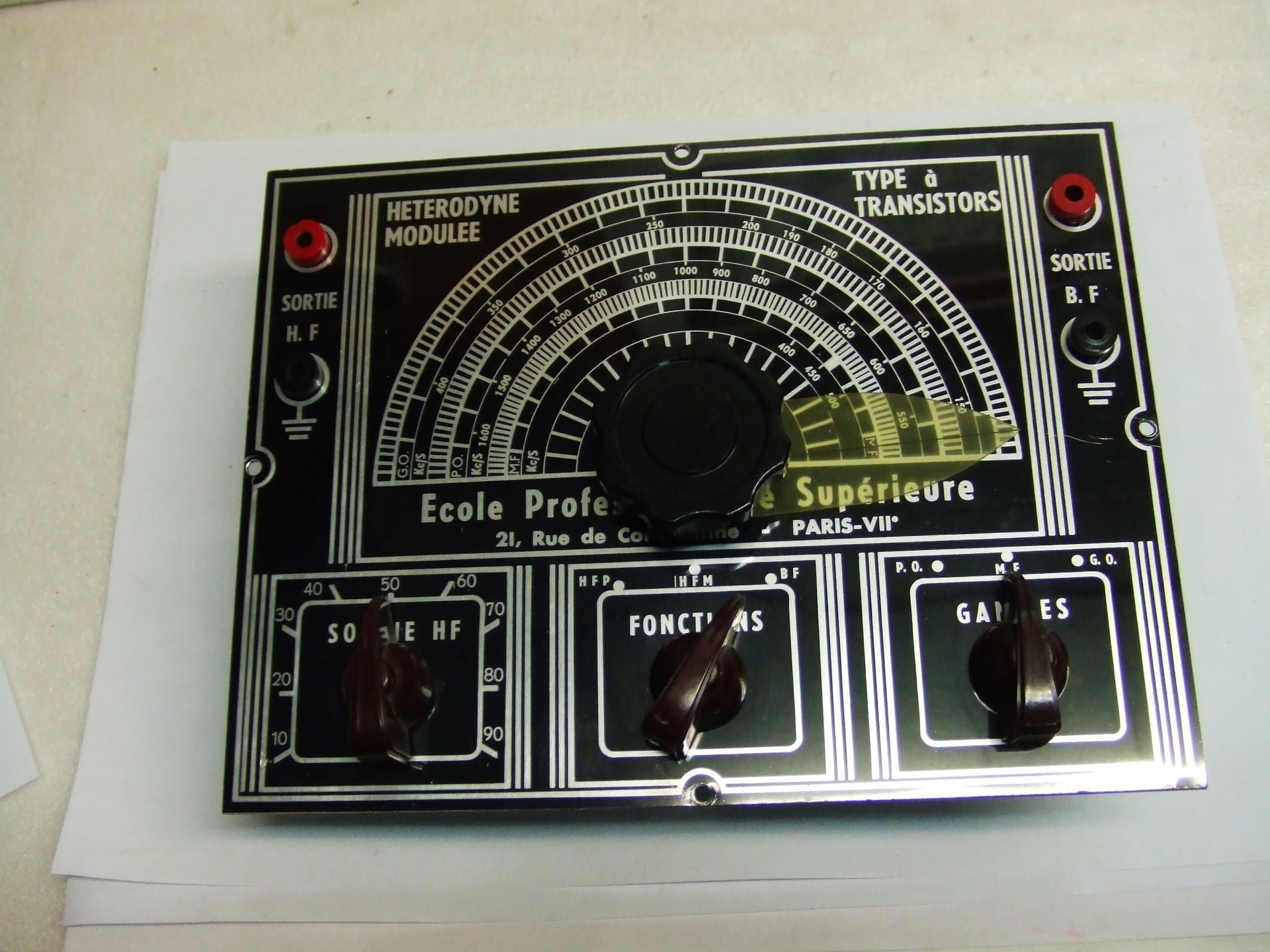

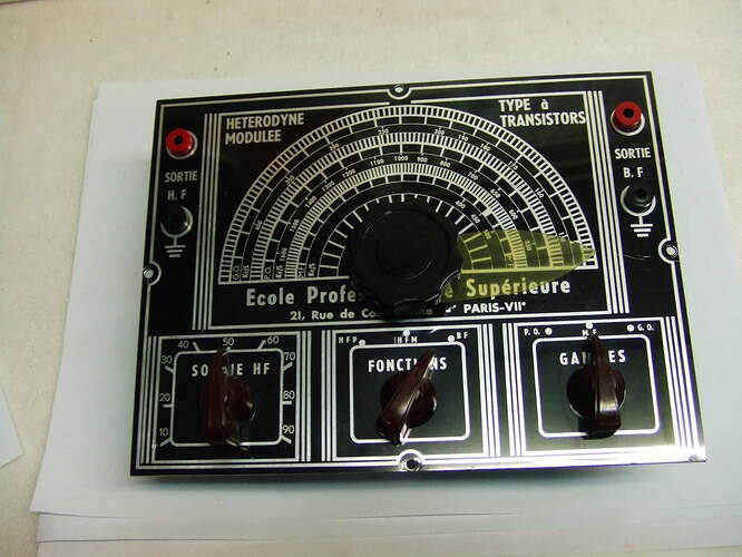

Bonjour à tous recherche la doc le schéma sur cet appareil générateur hf à transistors

merci pour la réponse , ce modèle est tous transistors sans 230 volts

(On notera une présentation quasi-inchangée, et quelque peu surannée, de la face avant …Ce générateur à transistors doit être assez récent, enfin bon façon de parler, il doit dater des années 1970 …Mais il a conservé une présentation des années 1950 !)
On ne vois pas le boîtier, je suppose qu’il y en avais un ? (plus petit et moins profond) et peut être un logement pour y mettre des piles ?

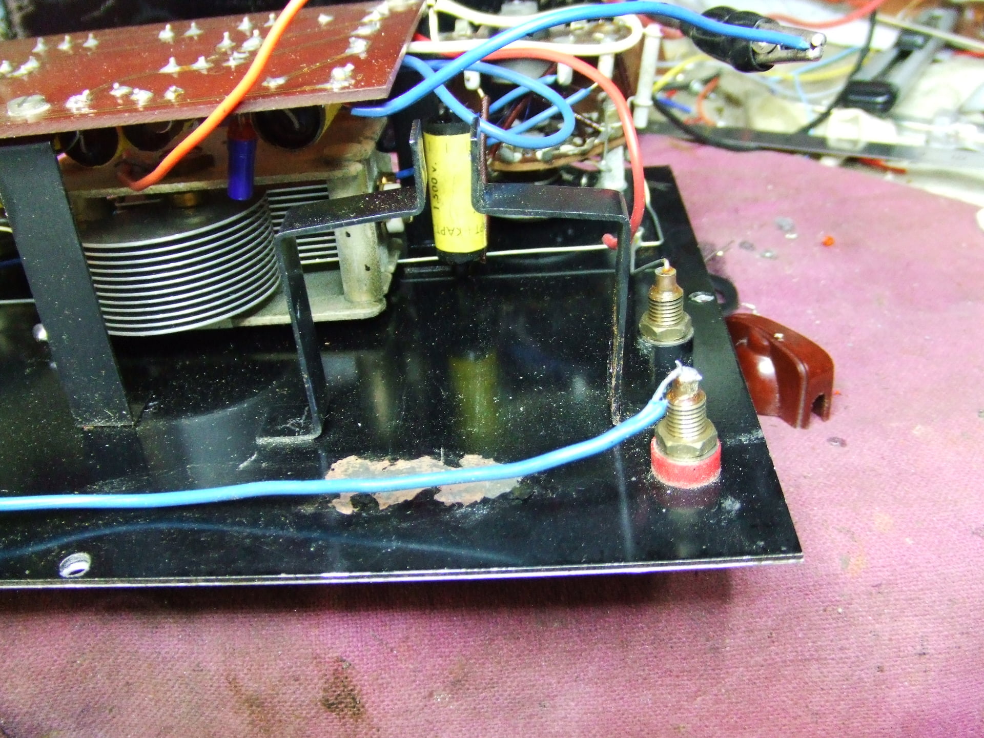

je viens de l’alimenter en 9 volts il fonctionne sauf le pot sortie hf bloqué
il a une sortie bf et 3 gammes po /go / mf pas d’ondes courtes , il y a aussi un emplacement pour une pile ci joint photo
Pour le potar grippé : le démonter et essayer de tremper son axe et son canon fileté dans du dégrippant, ou du gasoil (sauf la piste résistante et le curseur) et de chauffer le dit canon (sèche cheveux, ou décapeur thermique …éviter le recours au chalumeau !)
pour la construction générale : ça sent la fabrication « a l’économie » (circuits imprimés en bakélite…épaisseurs de tôle bien fines …) et avec des composants déjà obsolète (condensateurs au papier , alors qu’il devait exister des mylar)
Il n’y a pas d’O.C sans doute parce les transistors au germanium d’époque ont du mal a suivre a ces fréquences ?!
