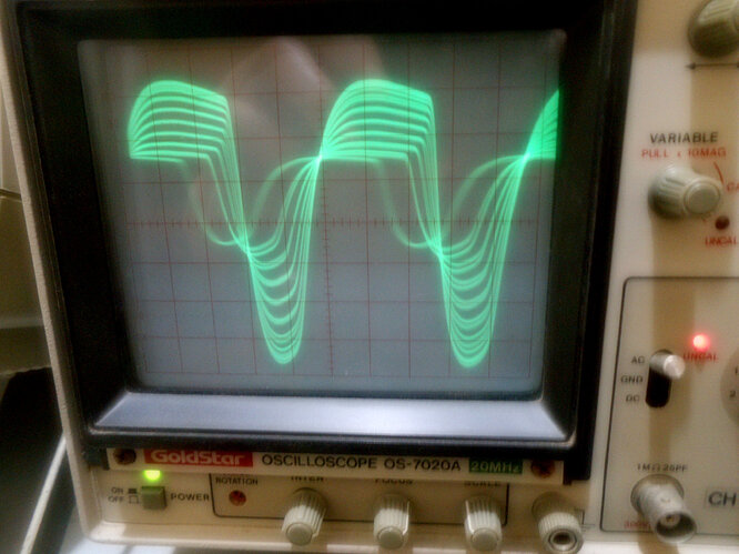

Signal HF pur :
Signal HF modulé - 400 Hz :
Traitement de : Generateur HF Eurelec 605 - Signal HF modulé - 400Hz.jpg…
Signal HF modulé - 1 KHz : ??
Merci à tous.
73
faut pas attendre un modulation parfaite
le but est de faire du bruit pour aligner un poste
elle doit etre un peut meilleure en sortie du gene la 150pF avant l’attenuateur est la pour trier la HF de la BF car sur l’anode de l’Heptode on trouve tout ,la somme et le produit des deux signaux HF et BF
