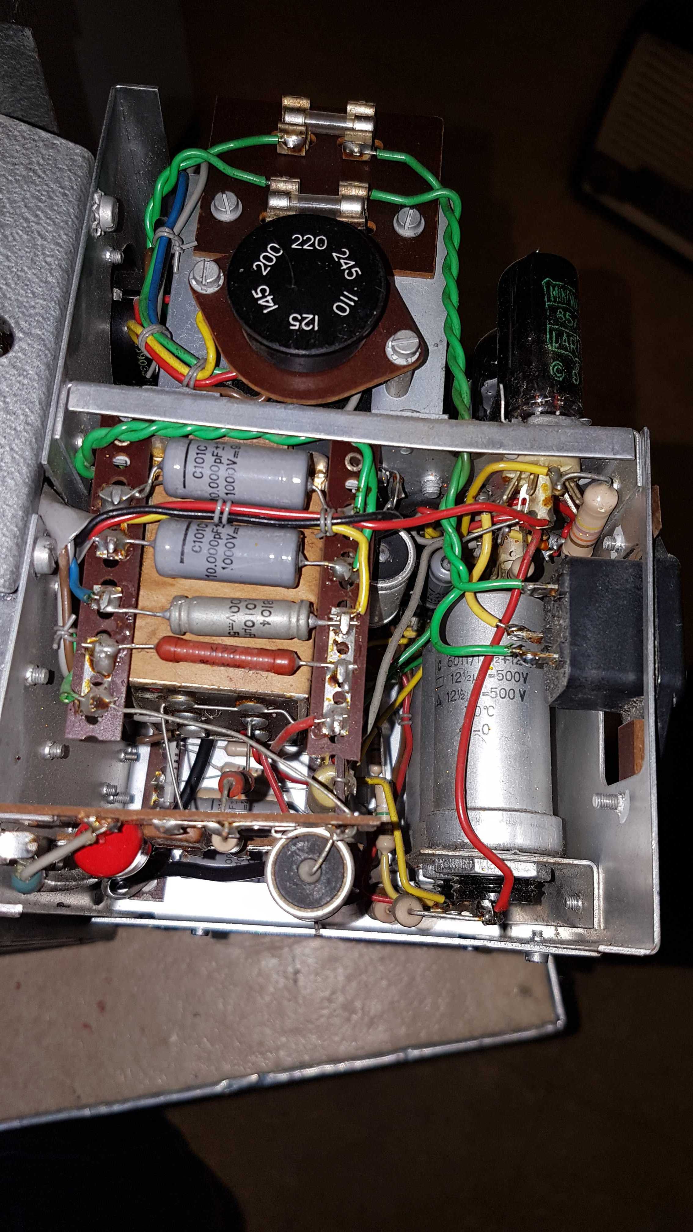

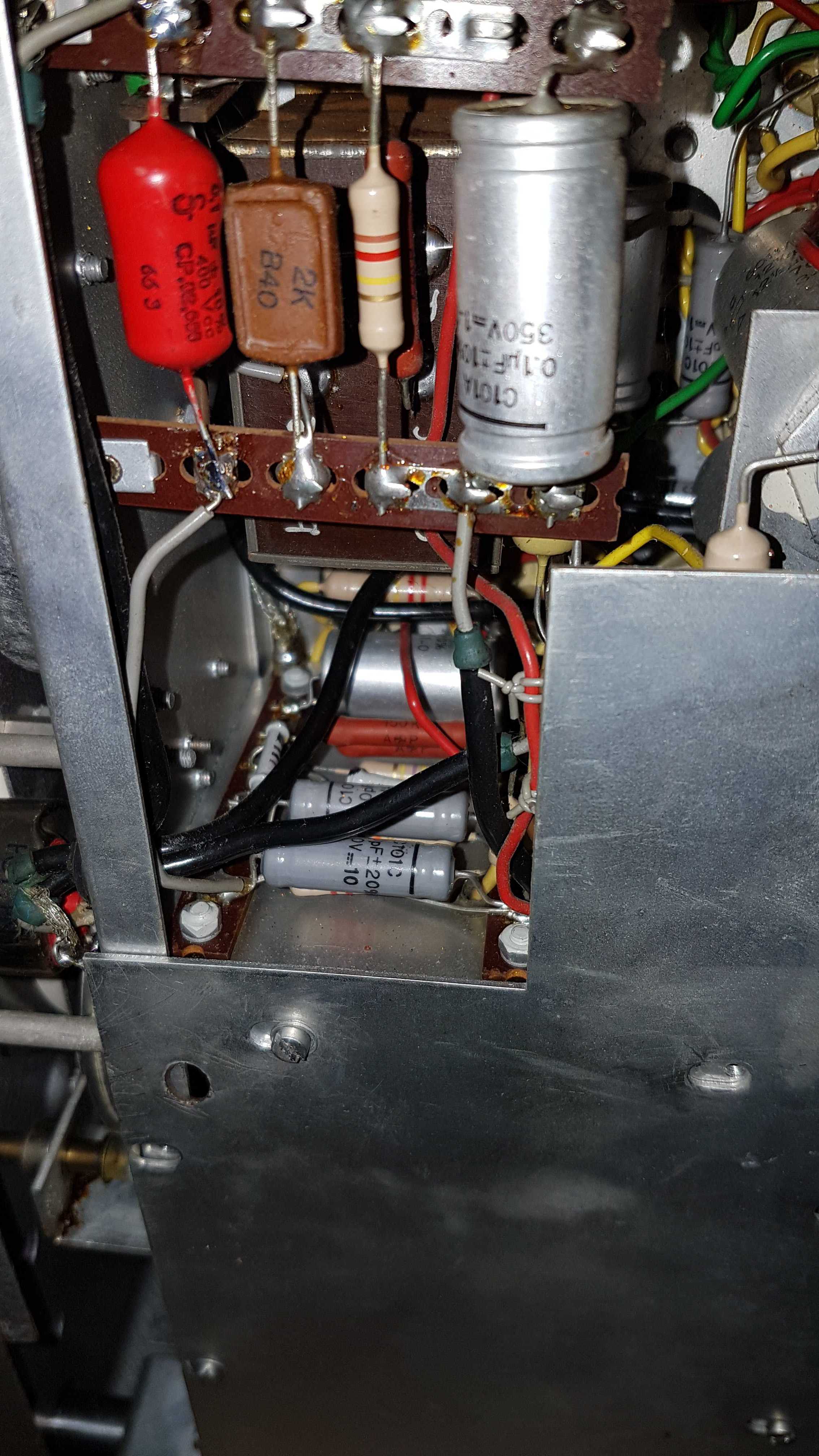

Bonsoir à tous
Mon générateur Philips est arrivé je ne l’ai pas mis en marche ne connaissant pas le fonctionnement et l’adaptateur « banane/BNC » n’est pas fournie.
J’ai juste changé la position 220V à 245V
J’ai pris 2 photos sans trop démonter.

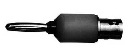

Bonjour à tous
Pour pouvoir utiliser le générateur Philips GM 2882, je suis à la recherche d’un adaptateur banane 4/13 j’en ai trouve un sur le net qui sort en BNC femelle me permettant d’utiliser mes sondes d’oscilloscope mais il me semble que la partie de 13 mm ne soit pas en métal donc pas de mise à la masse ???
adaptateur%204-13%20BNC%20femelle
Celle-ci serait plus adéquate mais la sortie est une BCN mâle et un 2éme adaptateur BNC mâle/mâle
Fiche%204-13%20BNC%20male
Bricoleur50
dans un premier temps tu peu utiliser un simple fil a fiche banane avec une capa au bout
cela va rayonner de partout mais c’est un peu le but me semble t il ?
tant que tu ne veux pas faires des mesures precises de niveau une « antenne » comme cela suffit

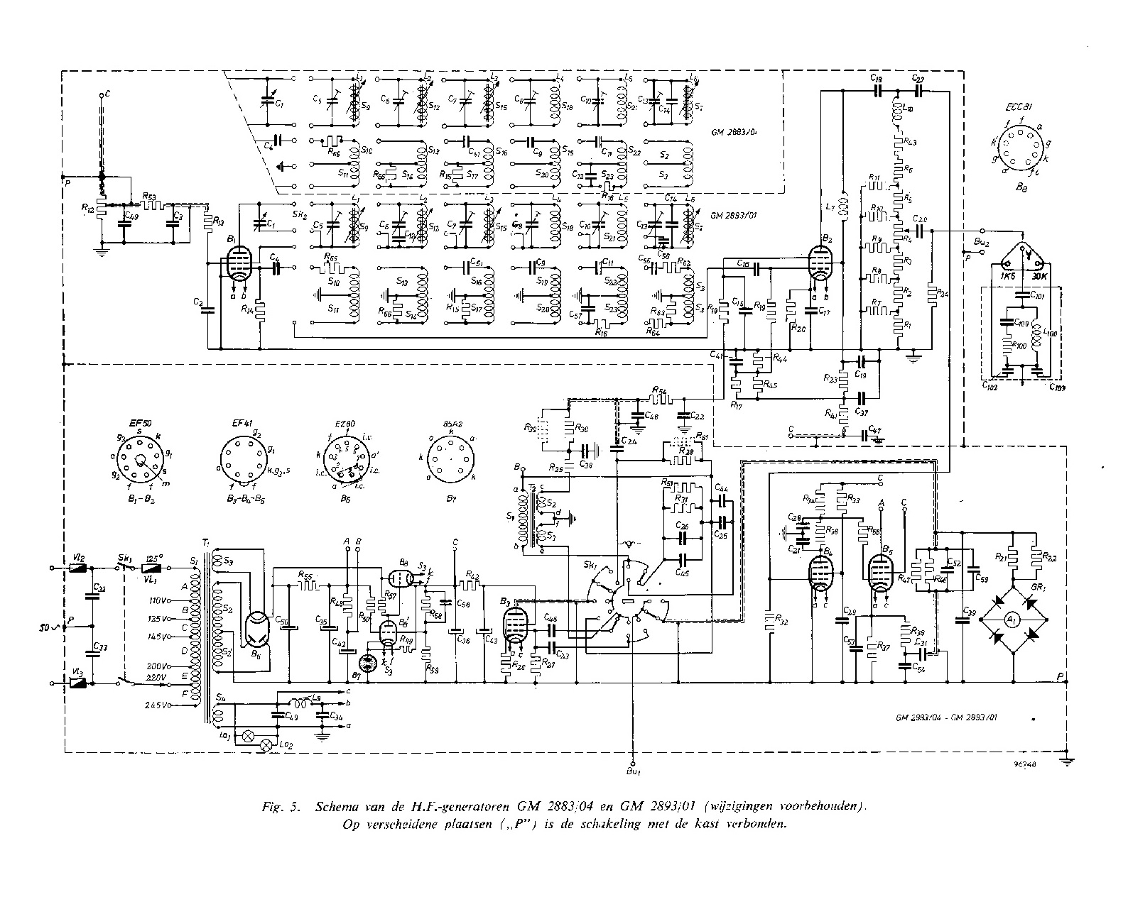

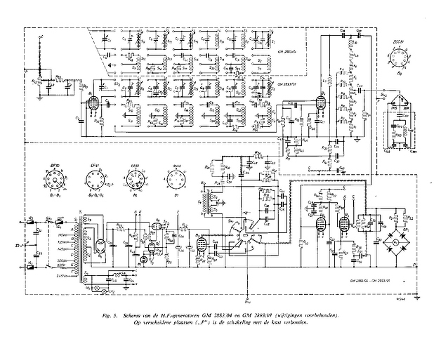

bon il va falloir depanner le gene……
on a la doc sur le GL modele 02
de toute les façons c’est plus simple qu’un poste radio
une alim HT , ici regulée ,un oscillateur HF et un oscillateur BF
1er chose l’eclairage cadran s’allume ?
Le gros cadran de fréquence s’allume.
fusible bon
tu repère la valve un EZ80 d’apres le schema
tension continue sur sa cathode ?
si pas de tension, verifier les tensions alternatives sur les plaques, s’il y a les tensions : changer la valve
