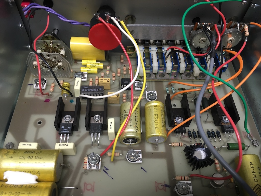

Bonjour, sauvé de la benne il fonctionne à nouveau mais il aurait besoin d’être étalonné or je n’ai rien trouvé sur le web donc si quelqu’un connait ce modèle je serai très content car vu le nombre de potars j’ose pas trop tenter une réglage
merci d’avance comme indications LABEC GBF 4 il monte jusqu’a 100k
Votre generateur utilise le classique 8038
schema de base : https://www.circuitstoday.com/audio-oscillator-circuit-2
C’est un appareil éduc nat. Voir avec un.e technicien.ne de labo lycée ou fac…

bonjour
c’est un géné BF à base d’ ICL8038 j’ai pas mal utilisé ça fin des années 70
il suffit de se référer à la note d’application
icl8038data.pdf (114,2 Ko)

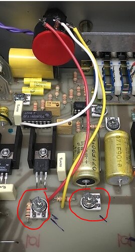

d’apres ce que le vois du schema
les deux pots cercles sont les talons du pot de reglage de frequence
a regler pour F max et F min indiques par le pot
avant tout verifier les alims regulées car la frequence est liée aux tensions d’alims
pour le reste voir la doc comme dit ci dessus tout est explique dedans

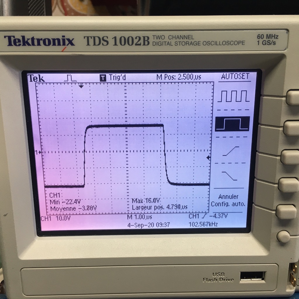

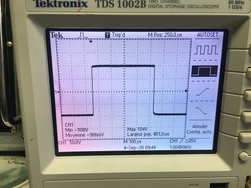

Bon j’ai déjà bien dégrossi le réglage les signaux carrés ne sont pas parfaits mais bon c’est pas du haut gamme quant même, j’en ai un autre plus sophistiqué ( Beckman qui monte à 2 Mhz )
J’en ai trouvé un d’occasion en décembre dernier.
Ne doit pas être loin en âge que ci dessus, le ICL 8038 est « datecode » 9032 mais pas un CERDIP (qui est meilleur)
Chimique le plus jeune 9016.
Borniers banane a du être changé par modèle sécurité, pas sur le mien…
Boutons Stöckli, racheté par IEC à Monaco (fameux commutateur CHAMBAUT)
