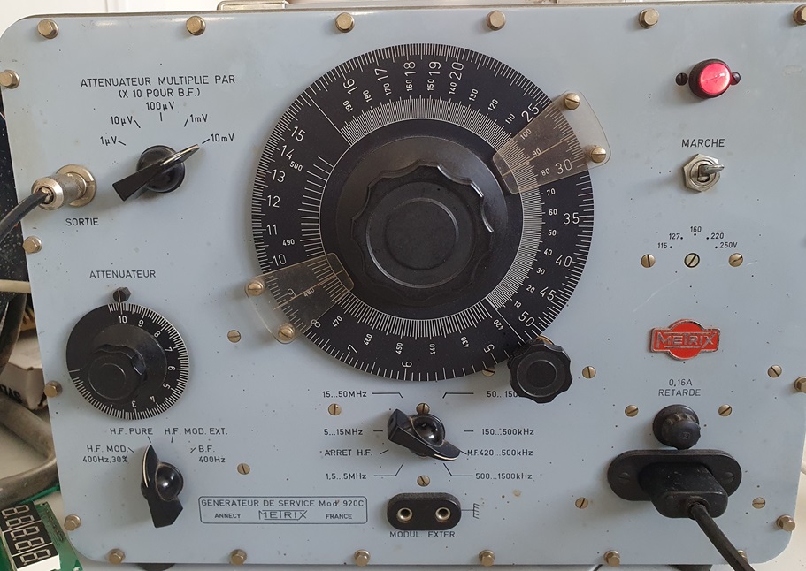

J’ai voulu utiliser mon géné Metrix 920C pour contrôler des MF avec l’oscilloscope mais la mesure est impossible déjà la sortie directe sur l’oscillo n’est que 328mV crête avec le réglage sur la photo
Le signal entrant dans le transfo MF est insignifiant en sortie secondaire même avec la sonde de l’oscillo sur 1/1, c’est quand même étonnant qu’une grosse bête comme ça sorte un si faible signal qu’ un Ecole Professionnelle Supérieur
oui c’est juste en niveau ou alors il faut un scope tres sensible

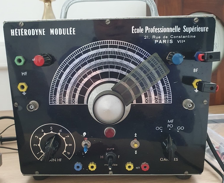

Donc tout est normal mais je suis très surpris par rapport à l’EPS avec tous les réglages au maximum sort 57V crête !!!

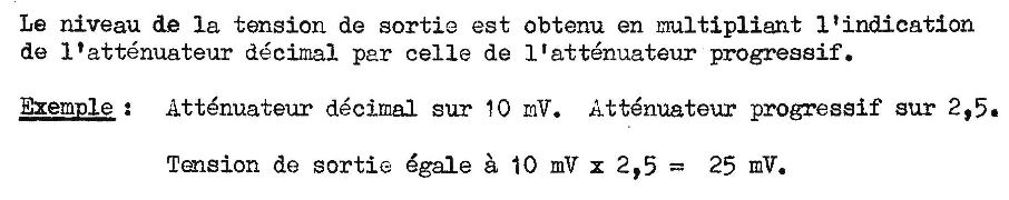

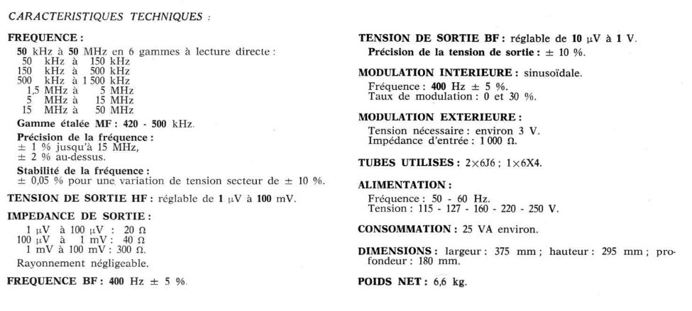

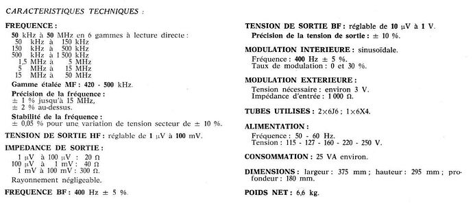

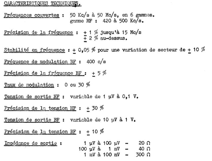

d’après les notices il sort au maxi 100 mV efficaces
donc 282 mV C/C
atténuateur :
d’après la photo, 10 mV X 10 = 100 mV
donc il ne peut pas sortir plus…
