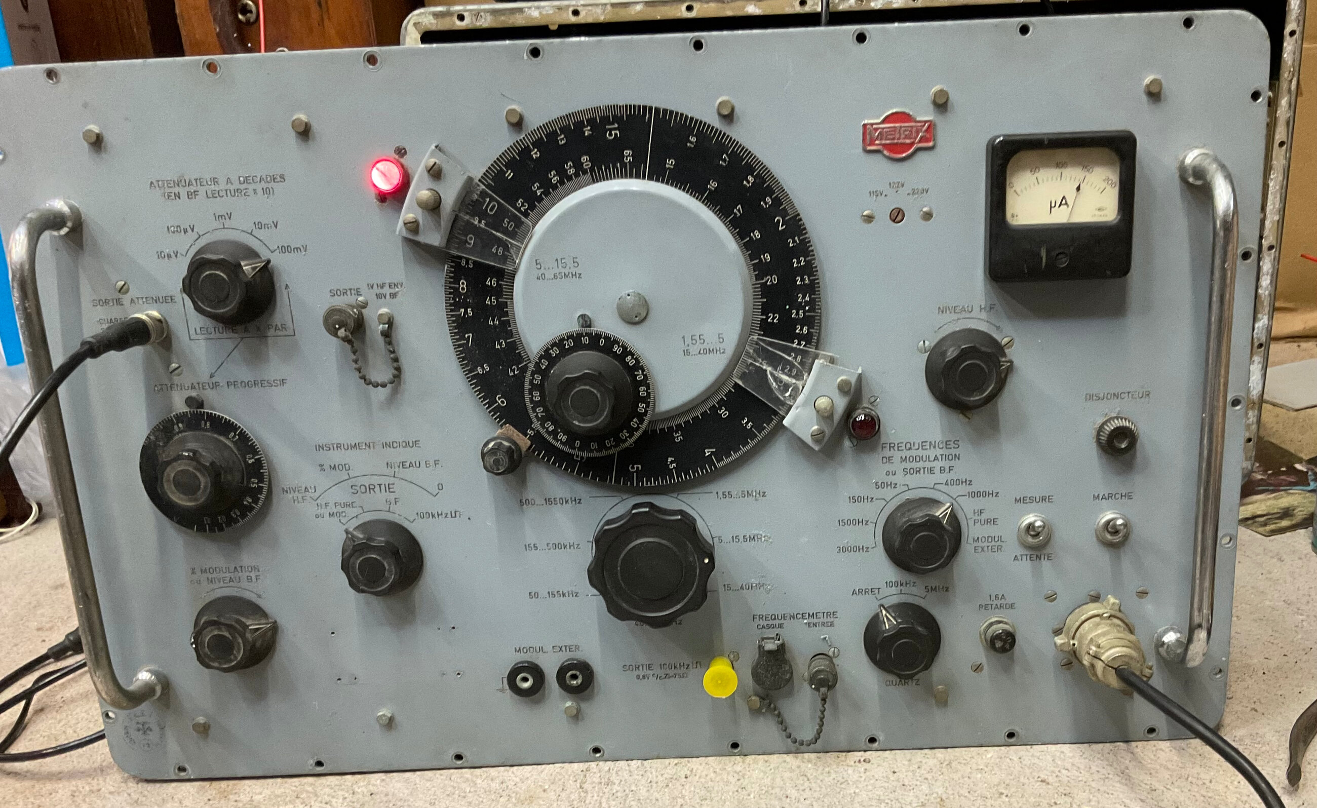

***Bonjour, voici les résultats pour ce générateur.
Merci à Zizouille pour le EL83, il y en a 2 dans le gené.
Après avoir mis les lampes , test sans valve, tout est OK, mis la 5R4, il y a de la Ht et pas de fumée, d’ailleurs tous les composants sont tops, chimiques compris.Pas de signal !

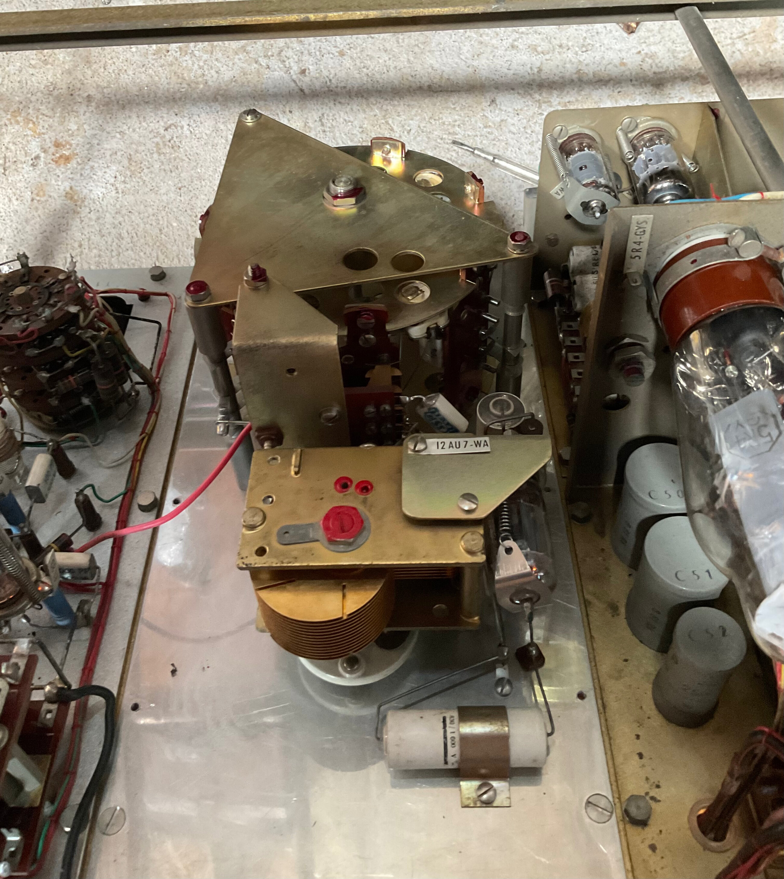

Je démonte le capot du VFO , et lá il y a une lampe à mettre,une 12AU7.
Je la met et réessaie, miracle il y a du signal.Modulable en plusieurs fréquences, je met le. 1000Hz.

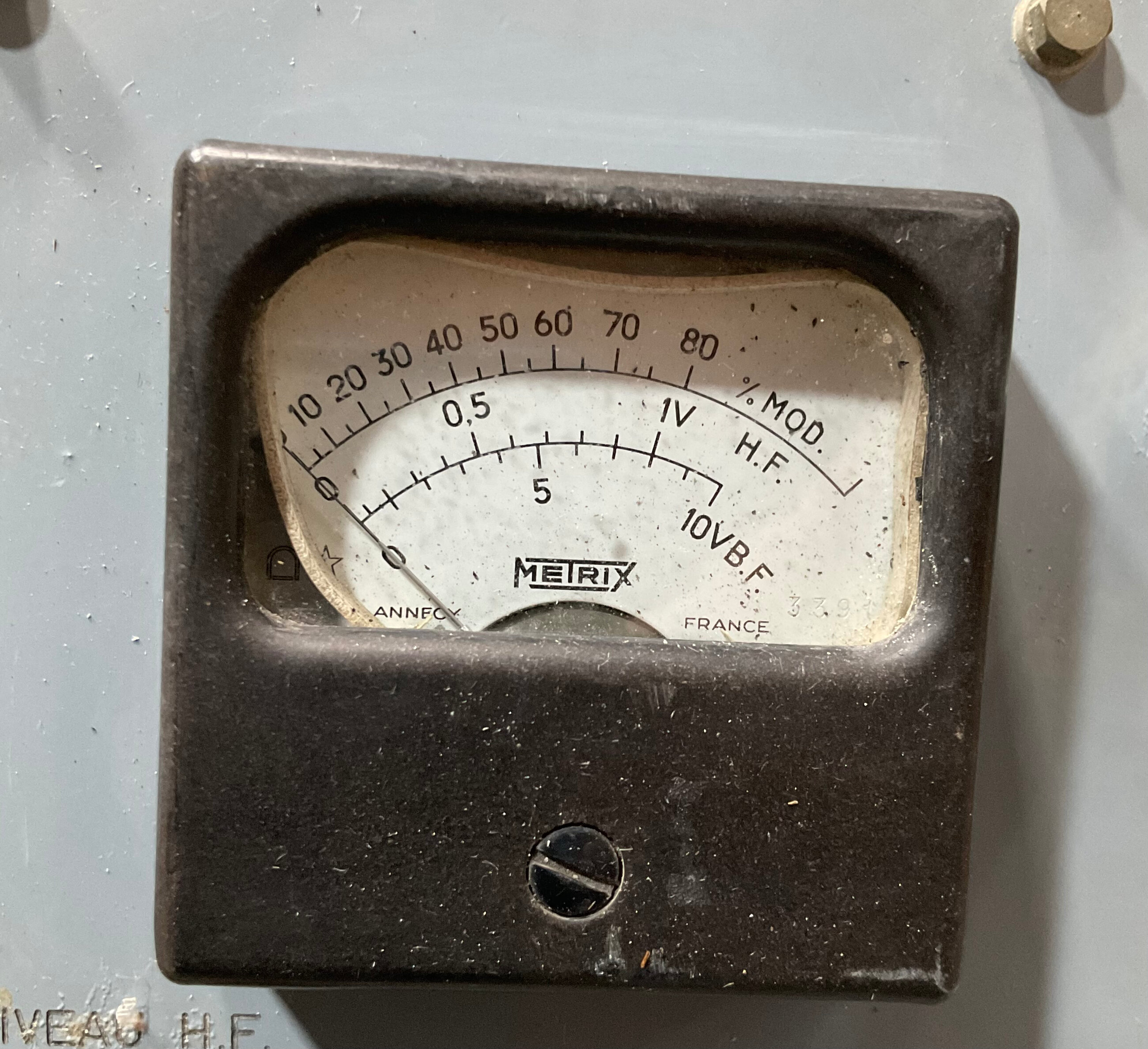

Le galva ne bouge pas, il est coupé.
J’essaie plusieurs bandes et tout fonctionne, les fréquences affichées sont correctes, le marqueur 5 MHz fonctionne.

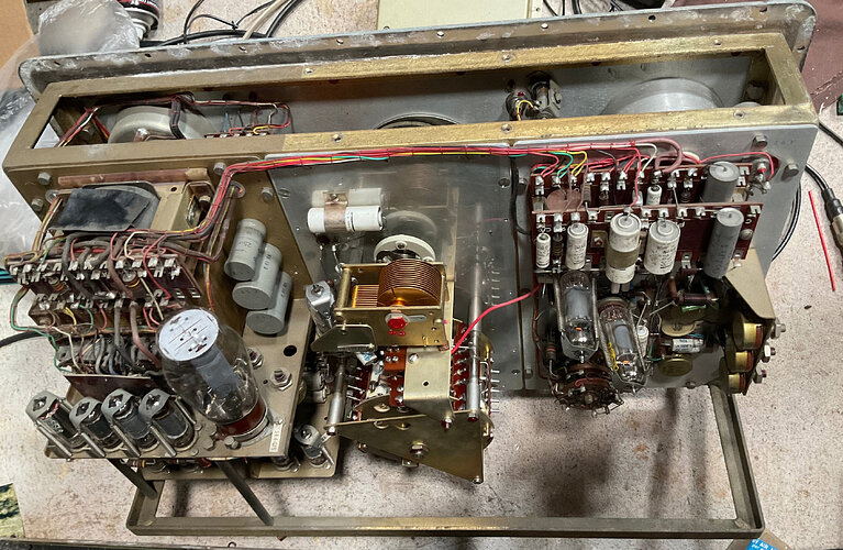

Photos de l’interieur
Le vfo

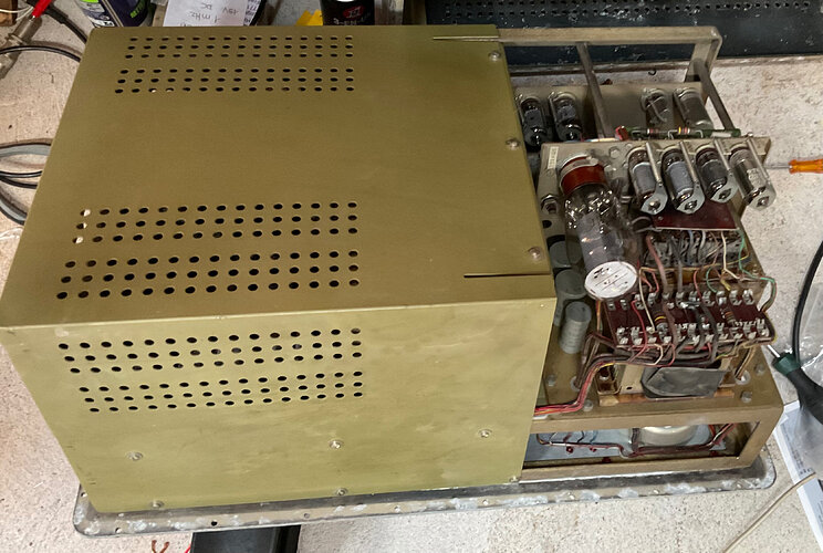

Les tubes
J’ai mis un galva que j’avais, cela fonctionne.
Si qu’elqu
Voici le type de galva
Les capots tiennent avec près de 30 vis!

si c’est un galva metrix de meme taille tu doit pouvoir remplacer l’echelle
