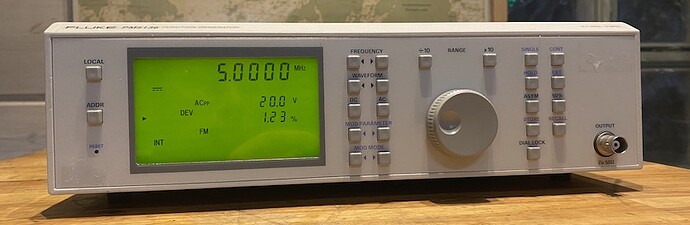

Bonjour à tous.
Je voudrai réparer un générateur Philips PM5136.
J’ai recherché sur Internet, on n’y trouve que le mode d’emploi et les caractéristiques, ce qui n’est pas suffisant pour dépanner.
Quelqu’un aurait il des infos?
Merci d’avance

Le signal de sortie est bien plus faible que ce qui est affiché et présente parfois une petite oscillation HF sur l’alternance positive.
Le clavier ne répond pas toujours correctement, il devient parfois impossible de contrôler autre chose que la fréquence.
Les alim semblent OK.

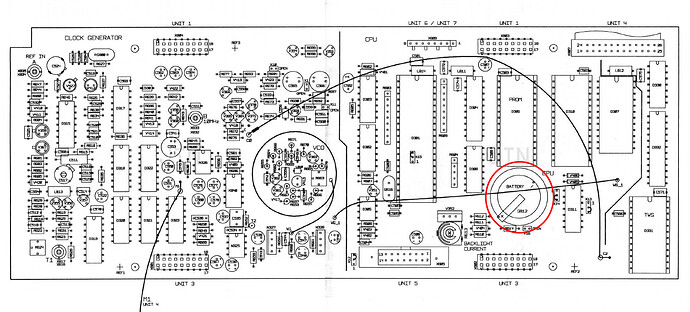

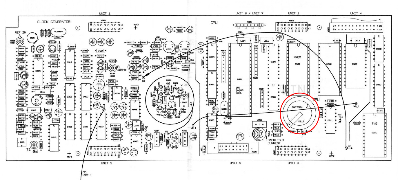

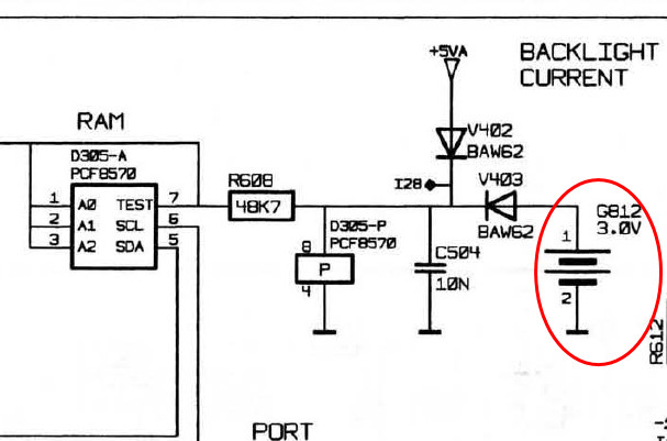

Une pile de sauvegarde HS ?
Merci pour l’idée, après vérification, il n’y a pas de pile.

Erreur, en fait il y a une pile, sa tension est de 3,2 V.

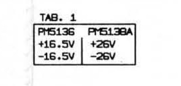

J’ai repéré une petite différence en page 121 sur les valeurs des alimentations
PM1
PM2
Bonjour et merci beaucoup pour ce document.
Les parties CPU, horloge, alim et clavier semblent être strictement identiques.
Les étages de sortie différent beaucoup mais leurs principes de fonctionnement doivent être similaires.
