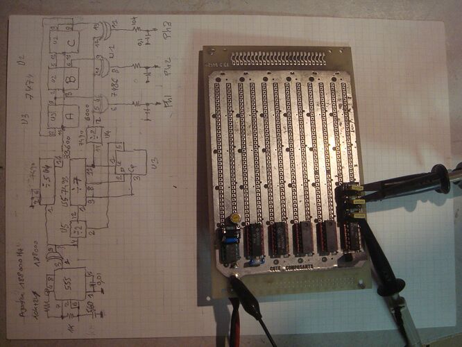

Le principe de ce générateur est extrêmement simple.
Il utilise un générateur de signaux carrés triphasés à 5600Hz obtenu par une division par 6 d’une horloge à 33600Hz. Le résultat obtenu est 3 signaux carrés A,B,C déphasés de 120°, que l’on mélange avec d’autres signaux carrés à 6000Hz dans des Ou exclusifs.
Toutes ces fréquences sont issus d’une division par 5 et par une division par 4x7=28 d’une horloge à 188000Hz. Cette dernière utilise une bascule D inutilisé pour configurer le 7493 en diviseur par 2x7. Tout ceci en asynchrone par souci d’économie.

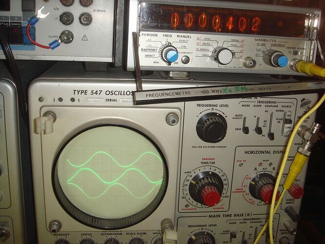

Le résultat du mélange est un signal PWM à 5600+6000=11600Hz à modulé à 6000-5600=400Hz.
La démodulation des 3 phases Ph1,Ph2,Ph3 que l’on observe sur l’oscilloscope se fait dans des circuits RC mais on pourrait tout aussi bien attaquer directement des amplis classe D.
Pour la maquette de démonstration j’ai utilisé des circuits TTL standard (74LS74, LS86, LS90, LS93) et un NE555. La moyenne d’age de ces circuits était voisine de 45 ans !
J’ai fait avec ce que j’avais. Et les circuits 74LS ont ceci de bien, c’est qu’on peut laisser en l’air les circuits inutilisés, et c’est autant d’économisé sur le câblage.
Ainsi, après 2 heures de câblage et presque sans aucune mise au point, j’ai obtenu 3 signaux dont l’amplitude et la phase ont été acquises du premier coup et sans aucun réglage.
Seul le réglage de fréquence s’est avéré un peu délicat car le NE555 est un peu limite en fréquence.
On gagnerait certainement beaucoup à utiliser des circuits plus modernes dont un TLC555 et des circuits de la série 74HC qui procureraient en sortie des signaux plus propres. Le tout pouvant tourner en 12 Volts.

Il me semble que la fréquence primaire n’est pas de 188Khz, mais plutôt 168Khz …

Merci d’avoir corrigé.

comme le glissement temporel (décalage des deux fréquence) est continue , le signal obtenue en MLI est plutôt celui d’un triangle ?
C’est le circuit RC en sortie qui lui donne la forme sinusoïdale ?
Et, le résultat est bien une modulation sinusoïdale qui comporte 11600/400 = 29 points d’interpolation par alternance.
Dans l’absolu le déphasage entre les signaux croit constamment, comme d’ailleurs leur angle.
Mais le sinus qui en résulte est bien périodique. C’est le principe des battements entre 2 signaux périodiques (Sinp + Sinq =…).
Le réseau RC n’est qu’un filtre rudimentaire qui permet de visualiser le signal PWM à l’oscillo.
D’ailleurs on observe bien sur les sommets le crénelage qui indique un rapport cyclique voisin de 50%.
Si c’était du triangle on aurait immanquablement 2 ruptures de pente par alternance autrement dit une dent de scie aplatie.
Tx
