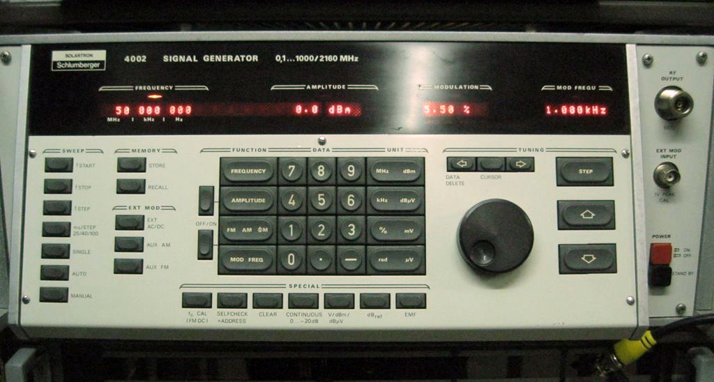

Il y est là le 4795, et c’était le mien il y a 20 ans, acheté 200 € en Bretagne (très lourd), puis donné plus tard à un OM
il a existé aussi en version 520 MHz sans le doubleur final
Ils ont aussi fait celui-là, mais il monte plus haut qu’un simple VHF
Le géné Ferisol avait une face avant très différente dans sa présentation, mais similaire dans les fonctionnalités. Il n’est pas impossible qu’il ait été conçu sur la base du Ferisol, mais ce n’est pas une copie conforme. J’aimerais bien trouver une photo de l’intérieur de ce 4795, vue de dessus !

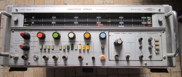

Ferisol GH-400
GH400

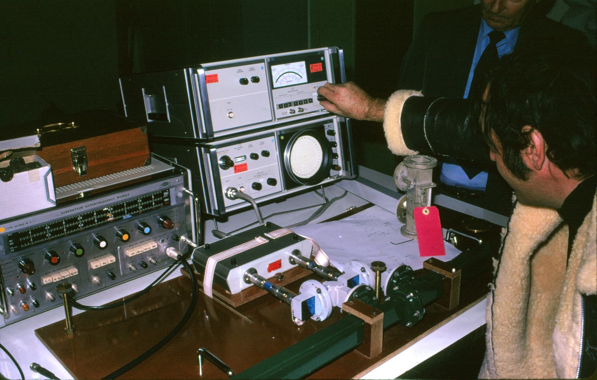

pas tout à fait le même que j’avais photographié au labo du CNET à La Turbie (06) dans les années 80, en coordination avec du HP, mais c’est un hyperfréquences :
