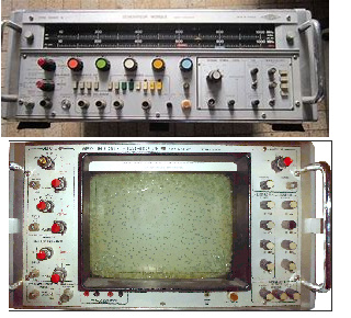

le modele ferisol GH400plus pro avec sa visu OZ300 et son Tube malade( reversion du silicone collant la vitre de protection)

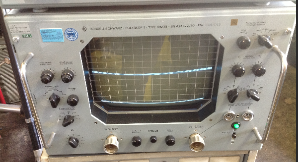

et le model Rhode et schartz polyscope 1 ( j’ai choisi celui la car il est entierement a lampes comme le metrix :wink: )
