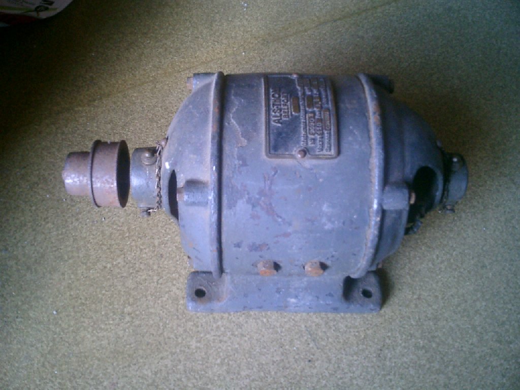

Un ami voulant me faire plaisir m’a donné ce qu’il croyait etre un
moteur, mais c’est une generatrice courant continu ! 110 V
Si mes souvenirs sont bons , en l’alimentant on doit pouvoir la faire
tourner , sur le bornier rotor et stator sont separes .
Je pourais ainsi m’en servir pour…une brosse a dent electrique !
Il faut associer cette géné à un vieux vélo et pédaler. :wink:

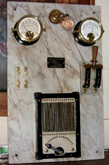

J’ai trouvé récemment un tableau de commande pour ce type de géné : Rhéostat pour régler le courant dans l’inducteur et appareils pour le contrôle de la tension et du courant d’induit (110 V – 20A).
Pour fonctionner en moteur, il faudrait ajouter un rhéostat de démarrage.
:smiley:
bounjour, sympa le tableau avec la lampe à filament de carbone!

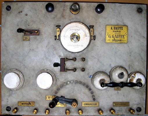

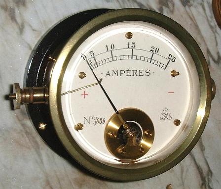

En voila un, sur lequel j’ai un doute…
je l’ai trouvé avec un tube RX (ce qui est un miracle que ce tube ait survécu un siecle sans être cassé!)
il est donc possible que le tableau ait servi à générer les courants HF nécessaires à l’alimentation du tube

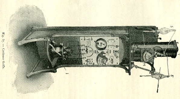

une gravure d’une installation Gaiffe
de bas ennhaut
l’interrupteur motorisé
le tableau électrique
la bobine
et deux tubes
ne cherchez pas les protections en plomb… au débuts il y a surement eu quelques dégats!
