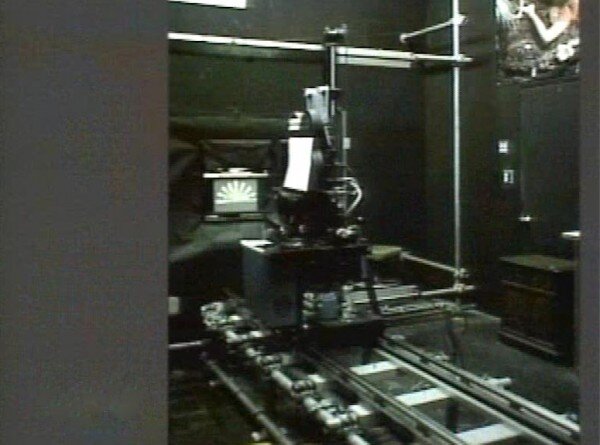

Ce ne sont pas des images de synthèse, mais la combinaison de techniques optiques, des caméras motorisées qui filment un décor de manière très précise pour créer des effets de mouvement.

Con Pederson avait notamment travaillé en compagnie de Douglas Trumbull sur des films de la Nasa à la fin des années 60, avant d’être embauchés par Stanley Kubrick qui leur confiera la tâche de réaliser certains effets spéciaux pour 2001, l’Odyssée de l’Espace, en particulier sur la scène du « trip ». Cette technique de « Slit Scan », sorte de précurseur de motion control qui permet de réaliser toutes sortes d’effets psychédéliques en jouant sur les temps d’ouverture, figurera dans de nombreuses productions RA&A, créée en 1971 par Robert Abel et Con Pederson, qui fréquentèrent les bancs de l’UCLA au début des années 60 aux côtés de Douglas Trumbull. La technique du Slit scan permettait notamment d’animer le « sol » de la séquence TF1.
Techniquement, la séquence TF1 est très similaire aux productions Abel de la fin des années 70 début 80, qui incluaient certains effets spéciaux de Star Trek le Film, Le Trou noir, Tron et même Star Wars. Sur la séquence de TF1, point d’image de synthèse mais le début bien avant Star Wars et son Dykstraflex, de la technique du motion control : des caméras pilotés par des ordinateurs capables de renouveler un même mouvement et ainsi réaliser plusieurs passes d’un même objet, un vaisseau ou bien un logo statique, c’est la caméra montée sur des rails qui en l’occurrence se déplace.
Les couleurs saturées proviennent d’un effet créé par Richard Taylor obtenu grâce à la photographie par rétroéclairage, qui demandait à ce que chaque image développée sur un Kodalith (qui laisse passer la lumière sur les zones claires d’une image) photographiée de nouveau à contre-jour à travers ce Kodalith. Des filtres colorés disposés sur les objectifs combinés à des expositions variées donnaient aux objets et aux décors leur teinte tout en modulant l’intensité lumineuse. Le défilement des Kodalith image par image ainsi que le rétro éclairage étaient pilotés par ordinateur afin d’obtenir une fluidité parfaite des images et obtenir l’effet escompté. Cette méthode surnommée l’effet “candy-apple neon” fut perfectionné par la suite et son utilisation la plus célèbre eut lieu sur les costumes des acteurs de Tron (et dans la série Automan dont tout le monde se souvient)
