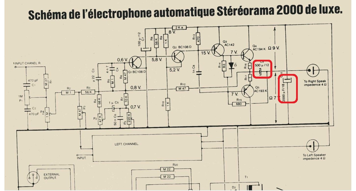

je n’ai pas d’enceinte pour cet appareil acheté lors d’une brocante et j’en cherche l’impédance pour savoir quelle enceinte prendre 4,6,8 ohm?

Électrophone stéréo équipé d’une platine TD BSR C 129 à changeur automatique (à 3 ou 4 vitesses suivant l’année de fabrication) et d’un ampli d’une puissance nominale de de 2x5W sous 4 ohms.

bjr,
j’en ai réparé des dizaines de celles-là!
l’appareil ayant une bonne quarantaine d’années et equipé de transistors au germanium assez fragiles il sera prudent de vérifier les condensateurs entourés en rouge:
Enceintes en 4 ohms minimum , on peut mettre du 8 ohms avec une légère perte de puissance, mais l’ampli s’en portera mieux…
à l’époque on mettait des AC187K/188K en sortie pour fiabiliser le montage.
