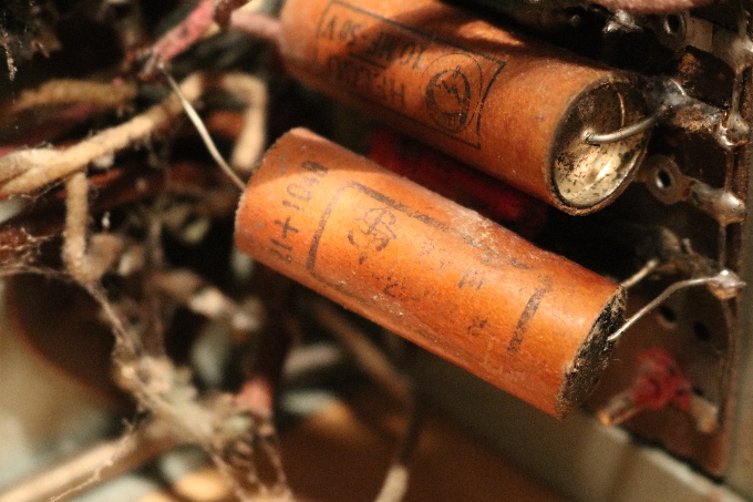

Je reviens vers vous après quelques semaines sans avoir touché à la radio. Un ami m’a confié un Gody Psyché 8 lampes à restaurer. C’est un très bel appareil mais il soulève certaines questions.
Les condensateurs électrochimiques présents dans le poste ne portent pas de marques de polarisation claire (j’entends par la de +) sur l’une de leurs bornes.
De part est d’autre, ils sont obturés par une plaque métallique. L’une d’elle comporte un point rouge. J’imagine que c’est ce point qui doit polariser le condensateur ??
Si oui quelle polarité indique t-il ? Le + ?
IMG_1477 IMG_1479
D’autre part, j’ai un condensateur dont le marquage a bien souffert. Je lis 25 microfarad. Seulement il est goudronné des deux côtés sans signe de polarisation. Une borne est branchée à la cathode de la 42 l’autre à la masse générale.
Pour son remplaçant, je pensais mettre le + à la cathode est le - à la masse générale ? Cela vous semble juste ?

-oui, le point ou trait de peinture rouge indique le pole + sur ces vieux condos helgo
-oui, le condo de polar de la finale a son pole + à la cathode, et le - coté masse

Un grand merci Slouptoouut pour votre réponse.
Pour les condensateurs, c’est bien noté, je vais pouvoir avancer.
