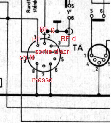

d’apres le schema la BF est stereo les les prises d’entrée BF aussi
par contre pas de demodulateur stereo pour la radio
Mais cela à l’air d’avoir ete prevu sur ce connecteur , tout le necessaire pour alimenter un demodulateur FM .
On doit pouvoir y rajouter un circuit integre idoine en lieu et place du truc lampes qui devait s’y connecter ( sans doute contenant un de ces rares tubes a orientation de faisceau)
