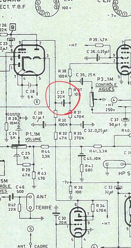

j’ai ce poste a dépanner :
  • le condensateur C34, fait sauter le différentiel, puis je le supprimé ?
  • ma HT est faible (130V), j’ai une tension de grille sur L7 (EL84) qui est faiblement négative (-2V) alors que j’ai -12V sur R36, je soupçonne C31, pouvez vous confirmer mon analyse ?
tout a fait
voir aussi C35 et C32
Merci , je reprendrai le poste après le week-end, je vous en dirais plus lundi soir…
j’ai remplacer plusieurs condo goudron, mais le vrai coupable était bien C31 …
La haute tension est remonter a 250V, l’entrée PU fonctionne bien !
Pour C31, je n’avais sous la main que un 22 NF de type X2 (pour le secteur), il y a t’il un risque de problème dans la durée ?
Donc le condensateur de liaison, avec le schéma pour visualiser et expliciter plus facilement les choses :
Non aucun problème.
Merci pour cette info !
Je reprend le poste demain, je vais lui adjoindre un petit module BT connecté sur l’entrée PU .
