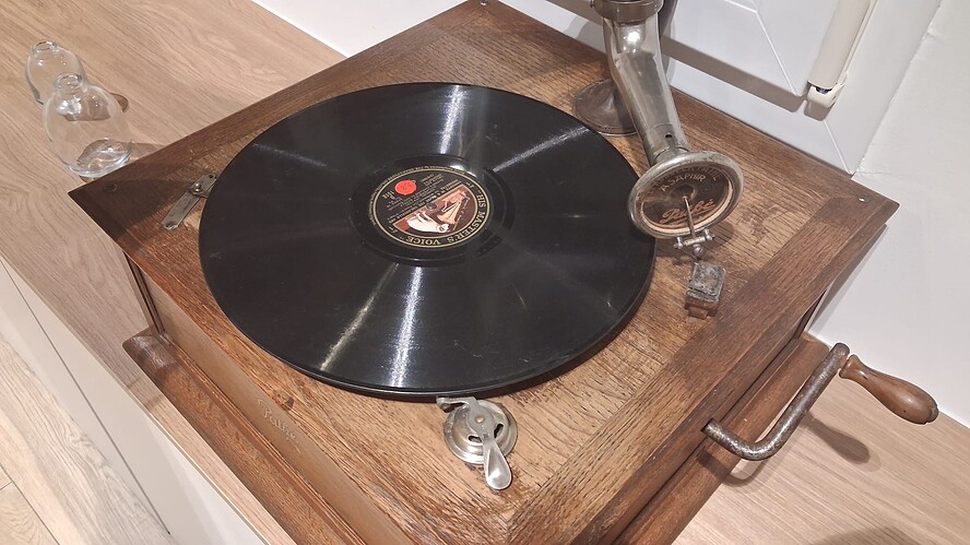

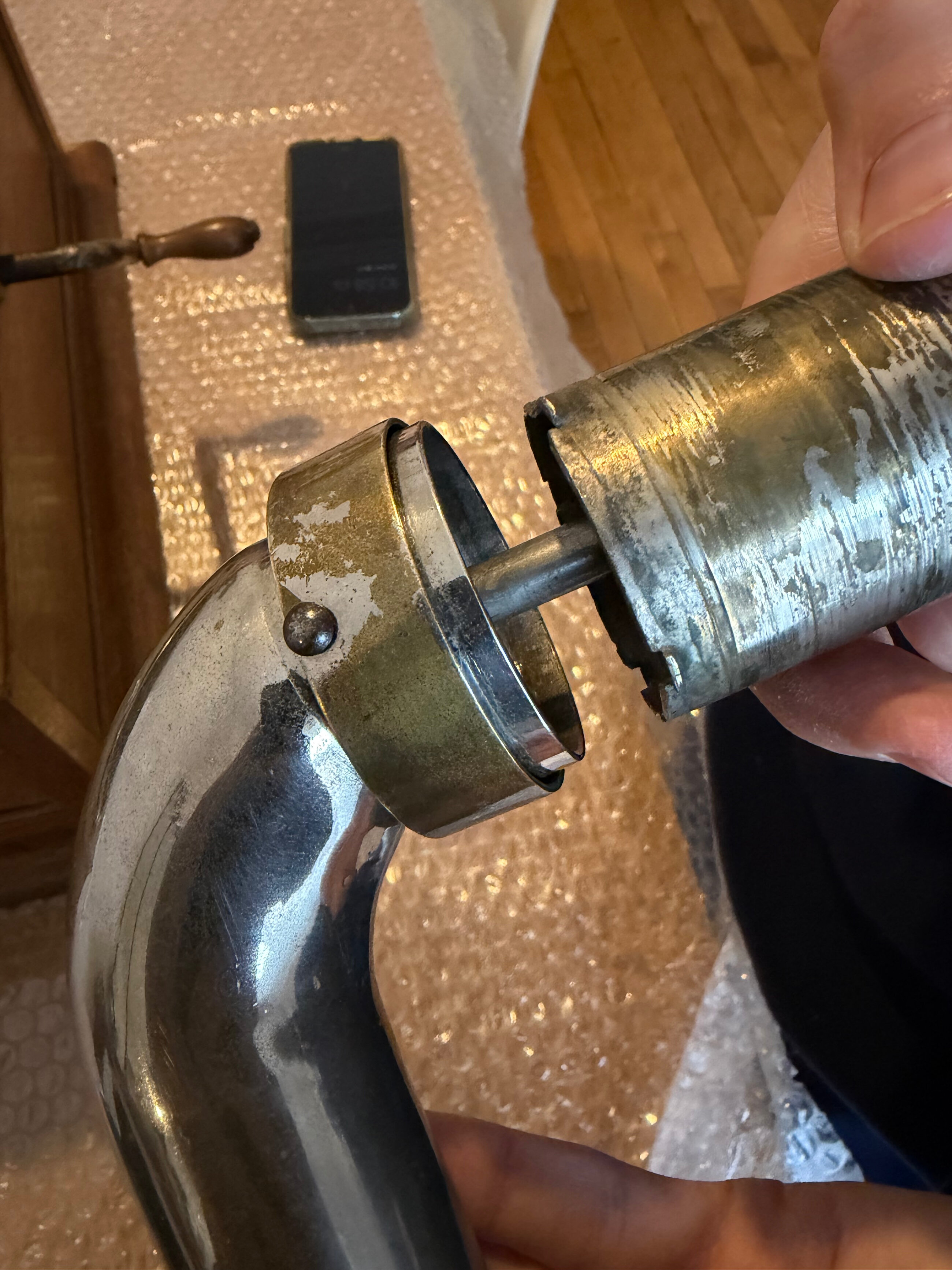

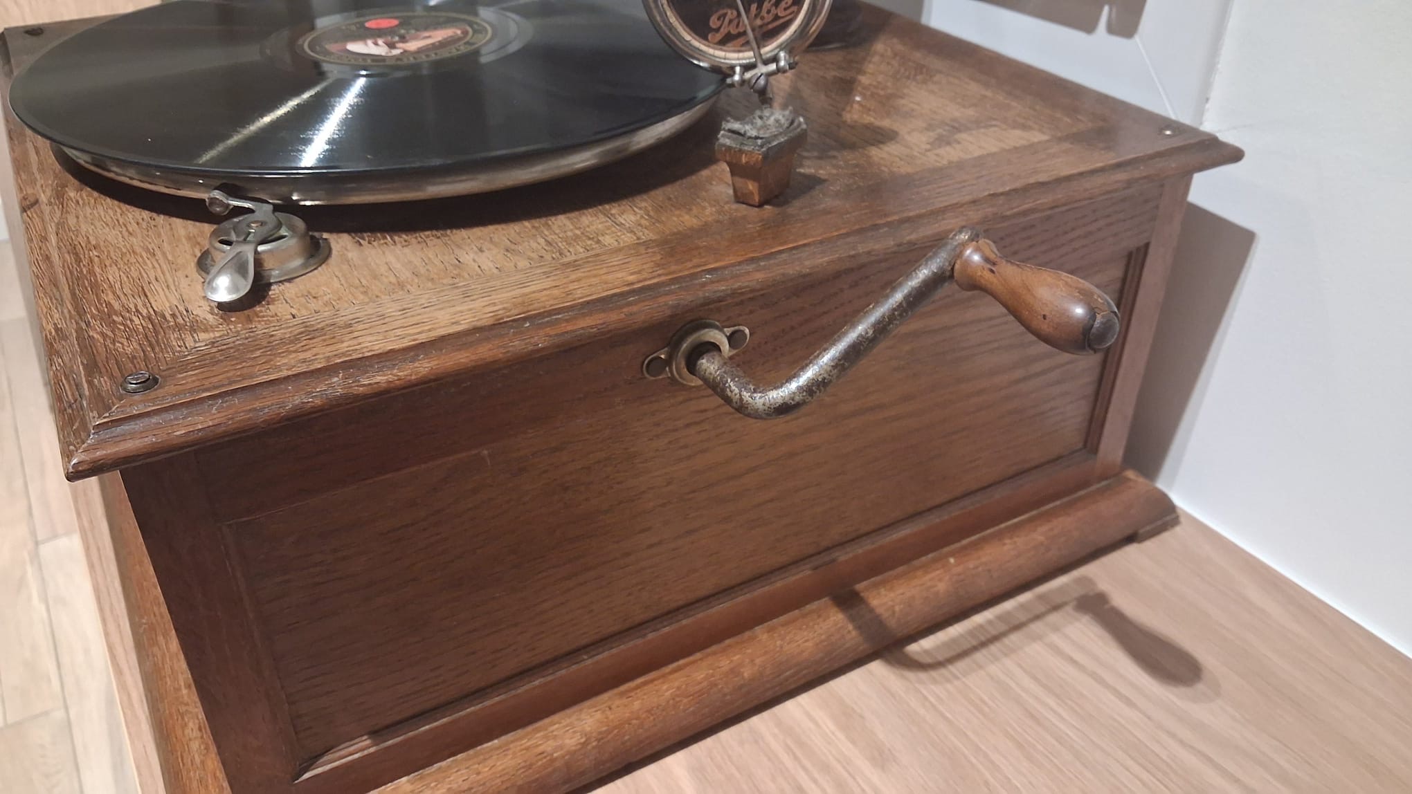

J’ai récupéré un gramophone qui n’est probablement pas entièrement d’origine.
J’ai du mal à faire tenir ces deux pièces ensemble. Ça s’emboîte avec les encoche mais c’est pas terrible.
Il me manque une pièce ?
Merci

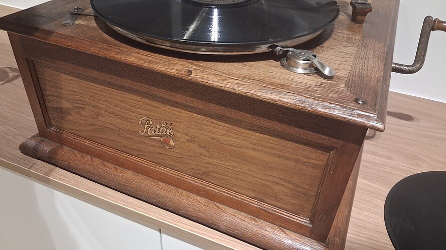

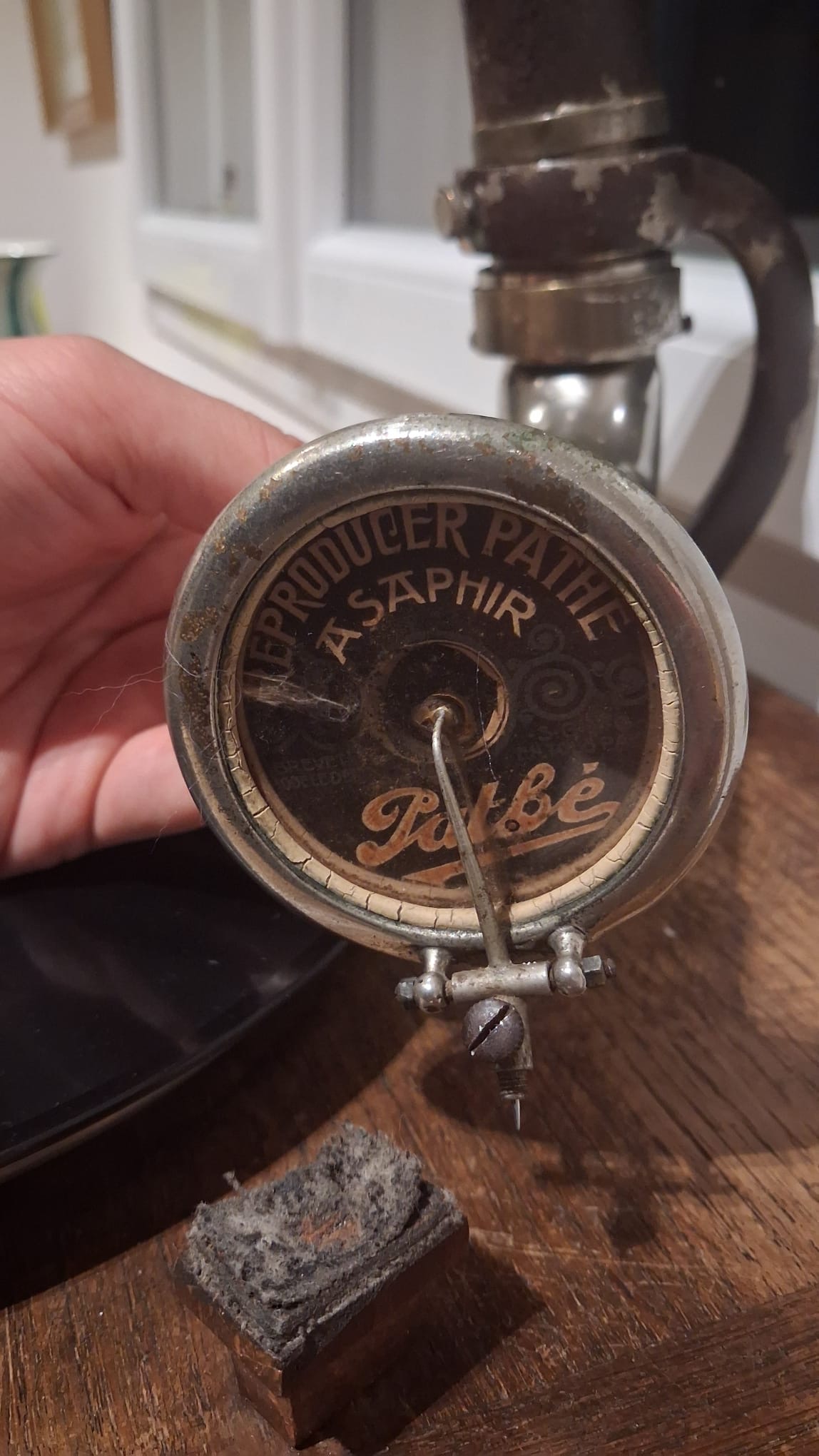

Bonjour, le gramophone n’est effectivement pas un vrai gramophone mais une « imitation » d’un Pathé Jour/Nuit en version Jour seulement. Il faudrait plus de photos pour voir le problème de la tête de lecture. Déjà, il semble que c’est un reproducteur saphir alors que les disques semblent être des disques à aiguilles. Bonne chance.
Oui dans ce sens là la tête lit des saphirs. Ce qui n’est pas la majorité des disques.

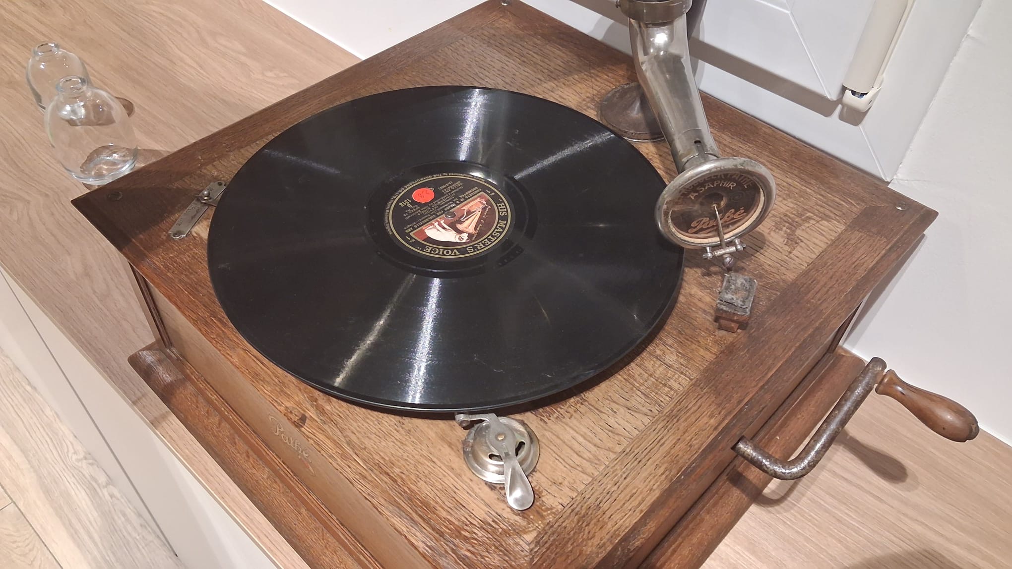

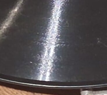

Voici quelques photos en plus pour élucider le mystère.
Ce semble bien un disque à saphir.

On peu admettre que le sillon de la photo ressemble à celui d’un disque à saphirs.

Votre disque est incompatible avec votre phonographe. Entre 1905 et environ 1930 il existait deux sorte de disques : des disques à gravure verticale, dit à saphir (produit entre 1905 et environ 1932), et d’autre (produit environ de 1890 à 1960) à gravure latérale, dit à aiguille. Les phonographes de l’époque était soit pour les disques à saphir, soit pour les disques à aiguille, seul quelques modèles pouvait selon le positionnement de la tête lires les deux.
La j’ai des aiguilles sur mon gramophone donc je déduis que c’est un disque à Saphir ?
J’arrive à avoir du son en tout cas. Peut être que cela abîme le disque ?

Les disques à aiguille se lisent avec une aiguille (comme sur votre photo), ceux à saphir avec un saphir dont la forme est sphérique.
Pour savoir si votre phono est pour les deux sorte de disques ou seulement pour ceux à saphir il faudrait une photo montrant comment est fixé la tête sur le bras.
Pour votre problème de fixation du bras il faudrait soit l’avis d’un spécialiste des phonos (il y en a sur ce forum) soit de chercher sur le net des photos de ce modèle de phono pour voir comment c’était fixé.
