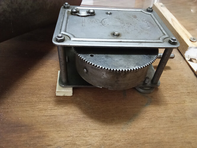

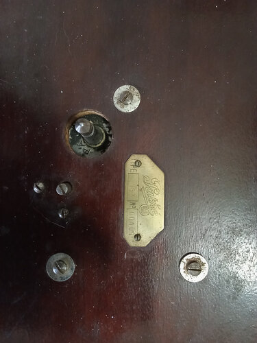

bonjour Quentin,le numéros marqué sur le moteur est :1297741,le gramophone est marqué sur la plaque: type 163 00101 l’accroche de la tète de lecture est cassée donc ne tiens pas au bras,
quand je remonte le moteur le ressort doit ne plus s’accrocher pour le remonter

ressort decroche ou casse
faut demonter le moteur et ouvrir le barillet pour voir quel est le probleme : ne pas tenter de sortir le ressort DANGER
sur la tete c’est un caoutchouc qui est déformé ou c’est le zamack ?
Bonjour, la référence du moteur est dans le cercle au milieu de la plaque du dessous. La photo n’est pas assez nette pour bien voir. C’est quelque chose comme N XX (souvent 00). Ce type de moteur est courant chez Pathé mais dans plusieurs variantes.` Il est préférable de faire des photos avant et pendant le démontage et de bien regarder en enlevant la graisse sous les axes pour ne pas perdre une bille. Comme le dit Radiolo, sortir un ressort peut-être dangereux.

Bonjour Jean-Pierre,
Effectivement au vu des photos votre tête semble bien abîmée. Est-ce du Zamack ?
Pour le moteur il va falloir démonter comme précisé par Radiolo. Assurez vous que le ressort ne soit pas cassé ou non solidaire à l’ergot. N’hésitez pas à envoyer des photos on peut vous guider.
