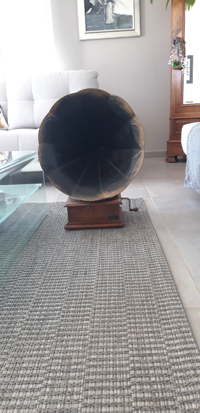

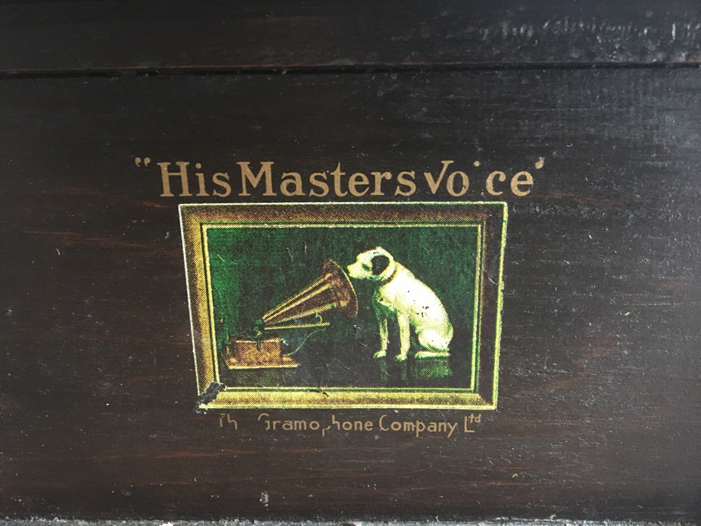

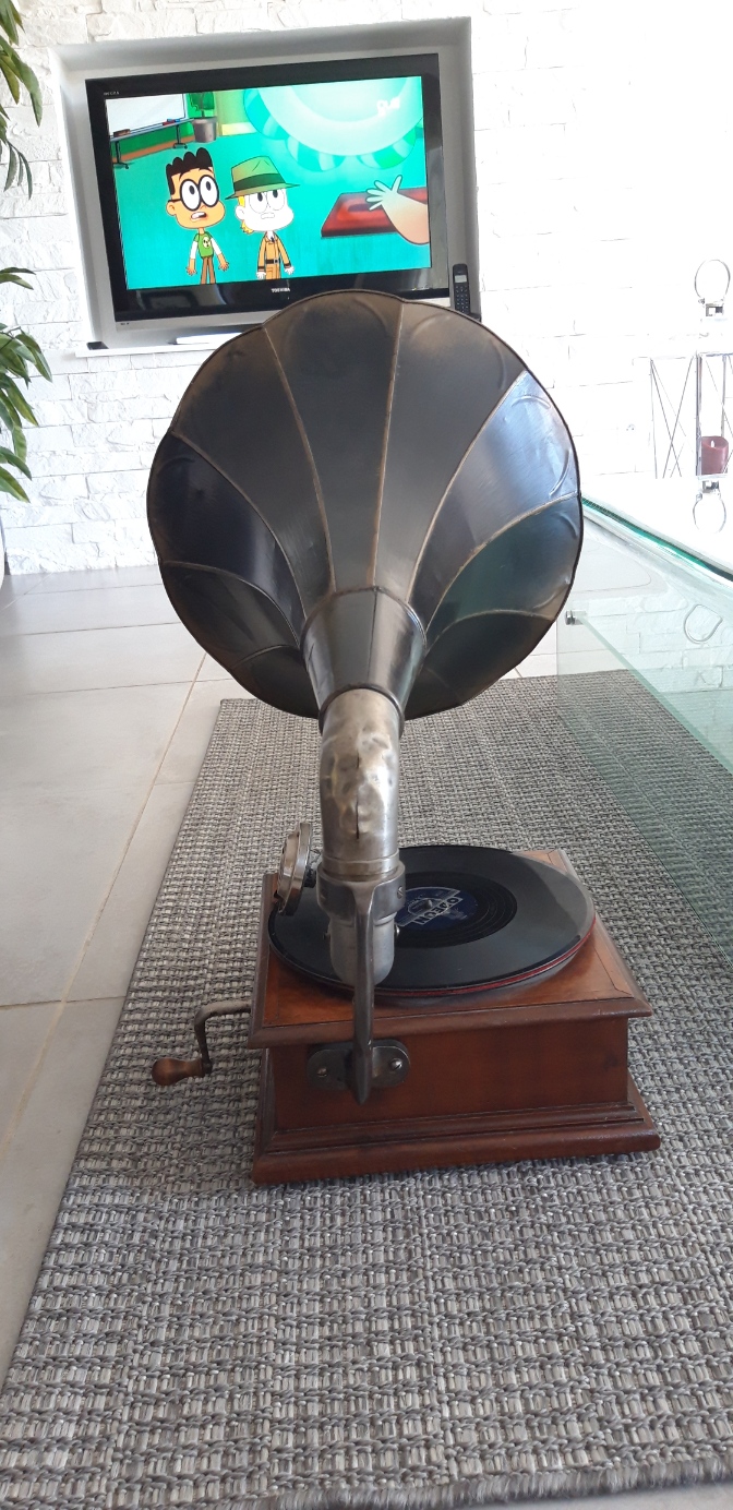

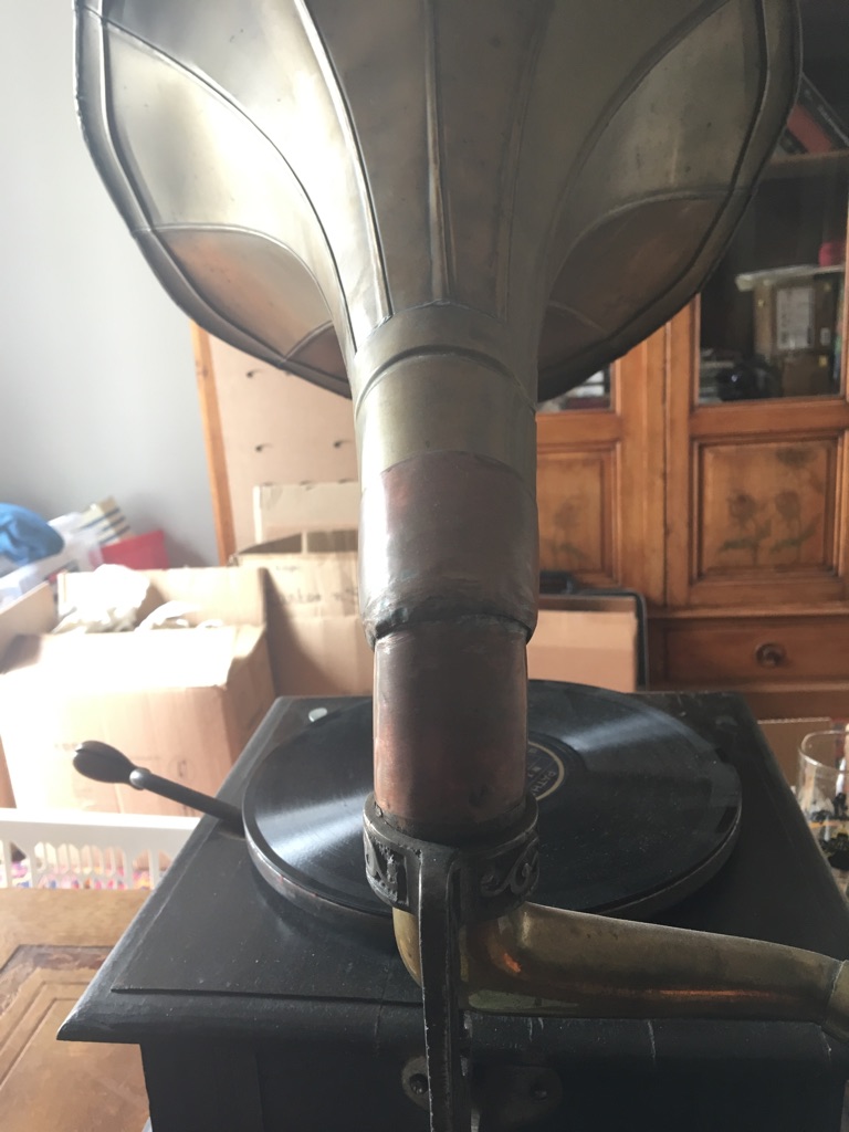

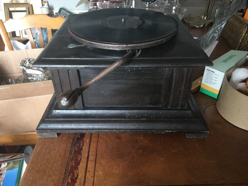

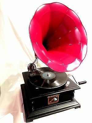

je souhaite acquérir ce gramophone vendu comme ancien . Pouvez vous me dire si c’en est bien un ou une réédition moderne ?
Merci par avance
5f69f890eec16bf7c76ab04b5757637e9988c297
C’ est un vrai fauxnographe dans toute sa splendeur !
Les disques sont authentiques par contre !
Ca saute aux yeux, dans ce cas! Tous les détails caractéristiques le montrent.
Mais cela ne veut pas dire qu’il fonctionne mal. J’en ai déjà vu de ce type, qui jouaient très bien; tout dépend de la qualité du mécanisme utilisé. Par contre, n’étant pas authentique, il a peu de valeur marchande.

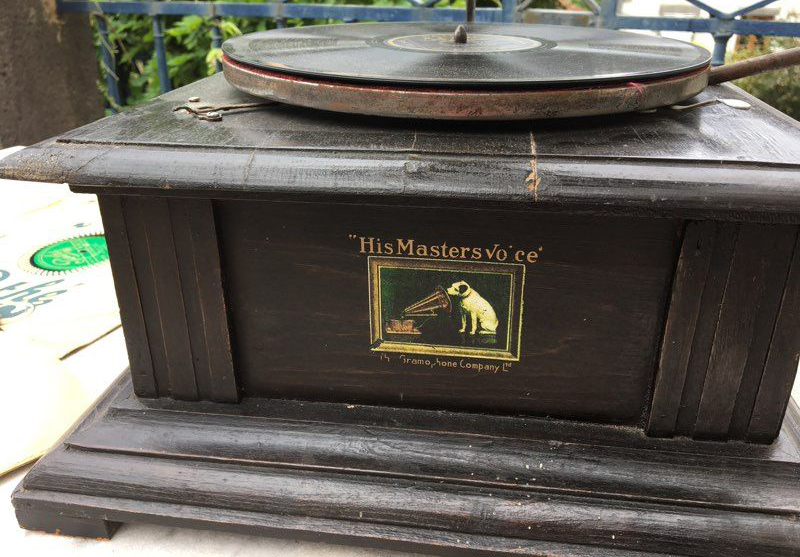

il faudrait une photo de la console supportant le pavillon
mais avec ce que l’on observe je dirais tres suspect

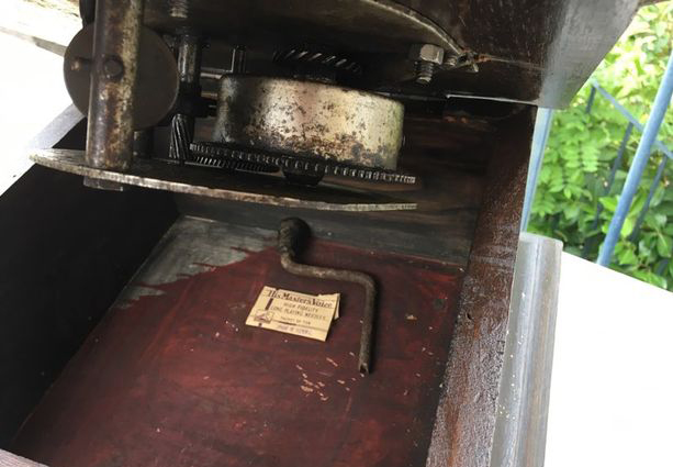

le moteur est un de phono valise
Merci pour vos réponses.
Bon j’ai bien fait de pas l’acheter alors , le vendeur le vend 350 euros …

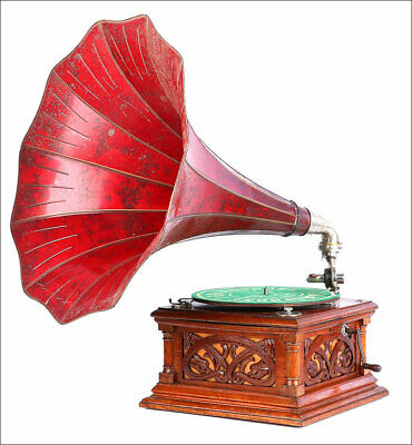

Pouvez vous me dire à quels détails vous voyez que c’est un faux ? Cela m’aidera pour une prochaine fois à ne pas me faire avoir :wink:
Merci par avance :slight_smile:

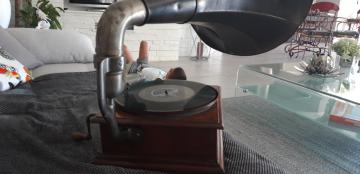

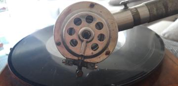

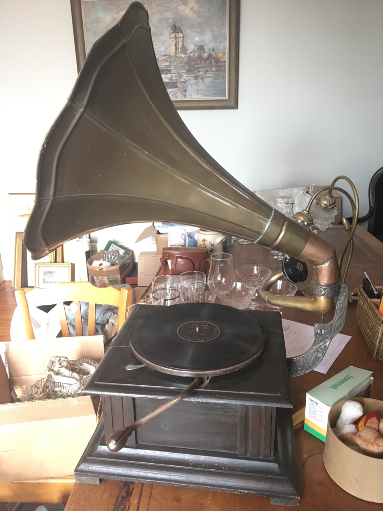

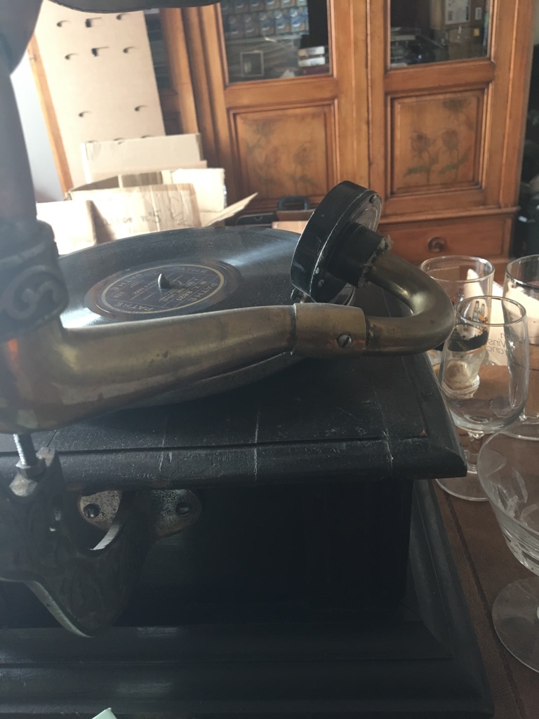

ps : voici quelques autres photos que le vendeur m’a envoyé ce matin

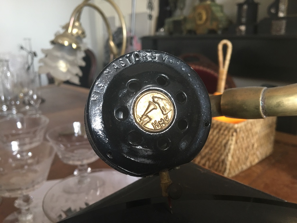

Et encore celles-ci !
le c’est sur c’est bien un grammo-faux-ne
le decor de la console tres grossier
le coude avec un ange et soudé
la vis pivot supportant le bras
la forme de la courbure du bras
la tete de lecture
un modele extrait du musée de la musique de Pigalle
la position de la manivelle typique d’un moteur de valise

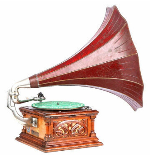

Voici un authentique (du moins je pense) , le prix l’est aussi :

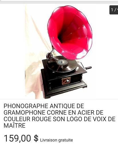

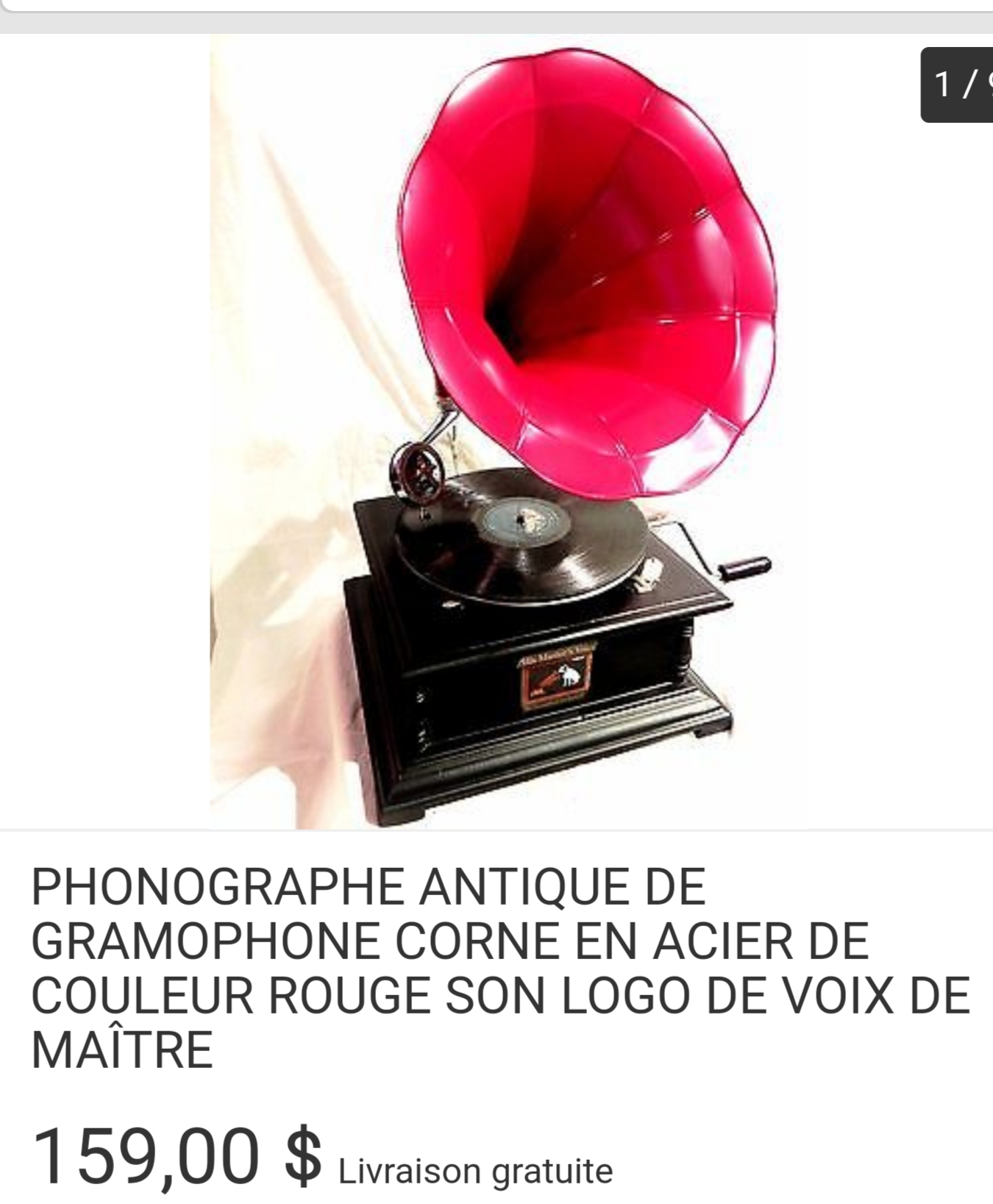

Autemeent on peut obtenir un vrai faux-nographes avec le pavillon du même ton que les fleurs de Claude pour 159 $ avec livraison gratuite ici :

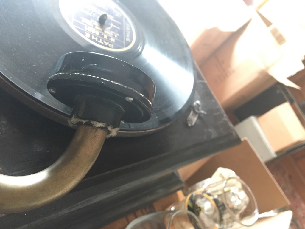

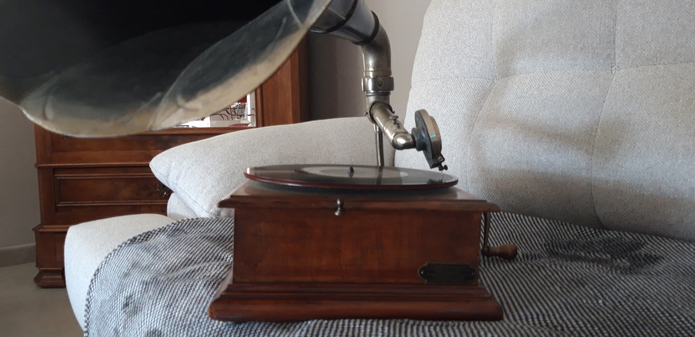

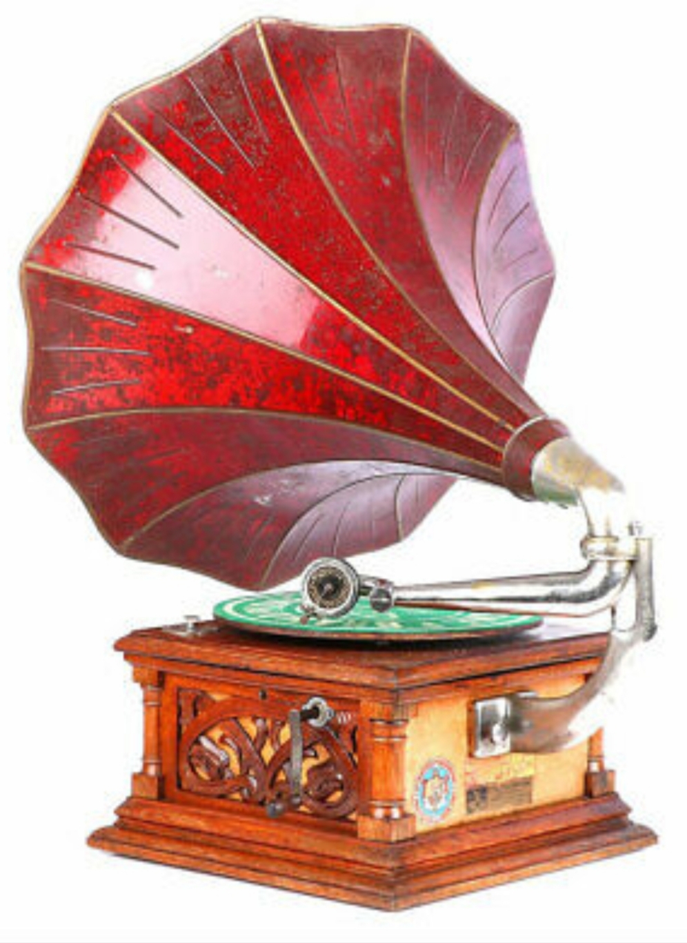

Je crois en avoir trouvé un vrai ancien , pouvez vous me dire si cette fois ci ça vaut le coup ? :slight_smile:
Merci par avance
Resized_20190807_1458421 Resized_20190807_1459251
celui la semble un peu plus vrai, le coude est bon, le plateau aussi, la manivelle sur le cote oK
le bras a la bonne forme
dommage que l’on de vois pas mieux l’articulation suspension du bras

Mouais …
Certes, il est ancien mais il ne m’excite pas plus qu’un poste à oreilles !
C’est un petit phono genre Pathé Girard bas de gamme des années 1910 avec un moteur très faible, un de ceux qui ont bien du mal à passer un disque de 25 cm. De la vraie cochonnerie ! Le pavillon noir est triste à pleurer :cry: Et la tête à aiguilles de phono valise (années 1930) avec un coude est totalement anachronique et massacrante pour les disques qu’on aurait l’idée saugrenue de vouloir jouer !
Je conseillerais donc à notre ami Manu (qui est néanmoins sur la bonne voie) de viser un peu plus haut et de passer à la gamme supérieure.
