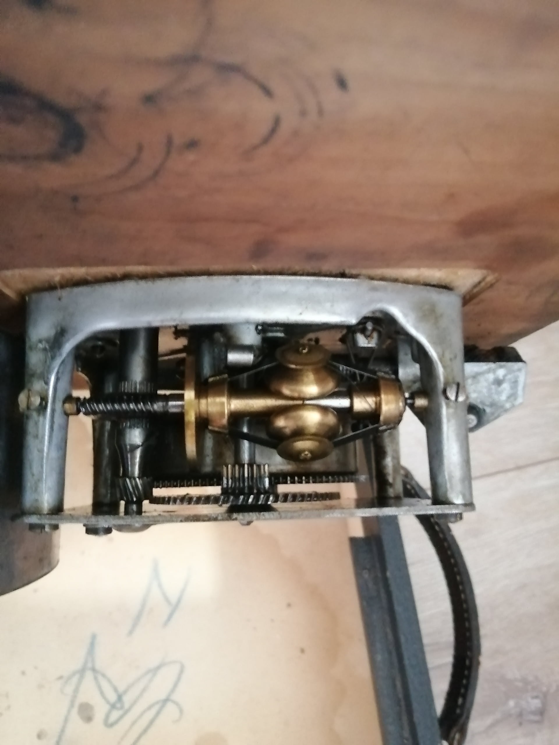

J’ai fais l’acquisition d’un gramophone La voix de son maitre aux enchères.
Après réception petite surprise le moteur se remonte bien avec la manivelle mais saute après quelques tours et les engrenages sont bloqués même avec l’aide la main

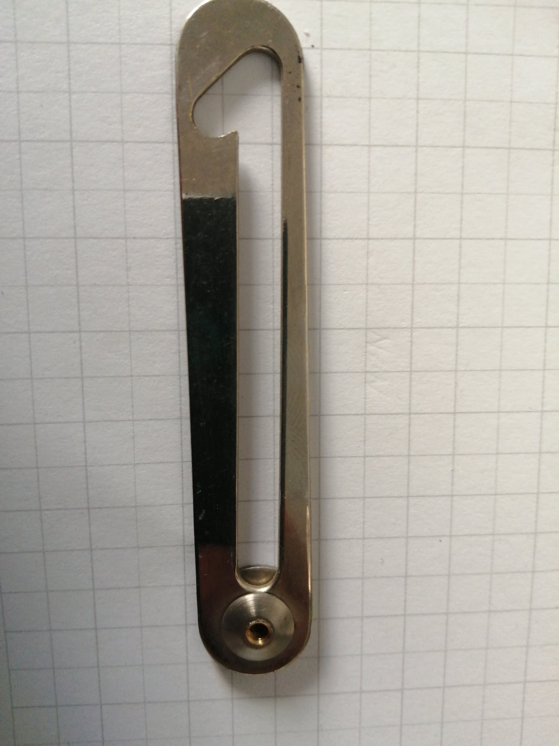

De plus une pièce a fait son apparition sous le plateau , elle a glissé
Pouvez vous m’aider svp ?
C’est une partie du compas d’ouverture du couvercle. Il maintient ce dernier dans une position qui réfléchit le son vers l’avant. Cette partie doit être facile à remonter. Si les vis de fixation sont foirées dans le couvercle, mettre des petits morceaux de bois dur collés pour faire comme des chevilles avant de remonter les vis.
Si le moteur « saute », le ressort est peut-être cassé ou décroché?
Les engrenages bloqués le sont sans doute à cause de la graisse séchée.
A démonter pour observer mieux ce qui empêche le fonctionnement.
Attention : Le ressort est très raide et présente de gros risques de blessure s’il se détend sans contrôle.
Ce gramophone a l’air propre. Ce modèle est un bon appareil, fiable et de bonne qualité sonore, il possède même un arrêt automatique en fin de disque. Espérons que le ressort ne soit pas cassé, sinon, il faudra investir quelques dizaines d’euros en plus.
