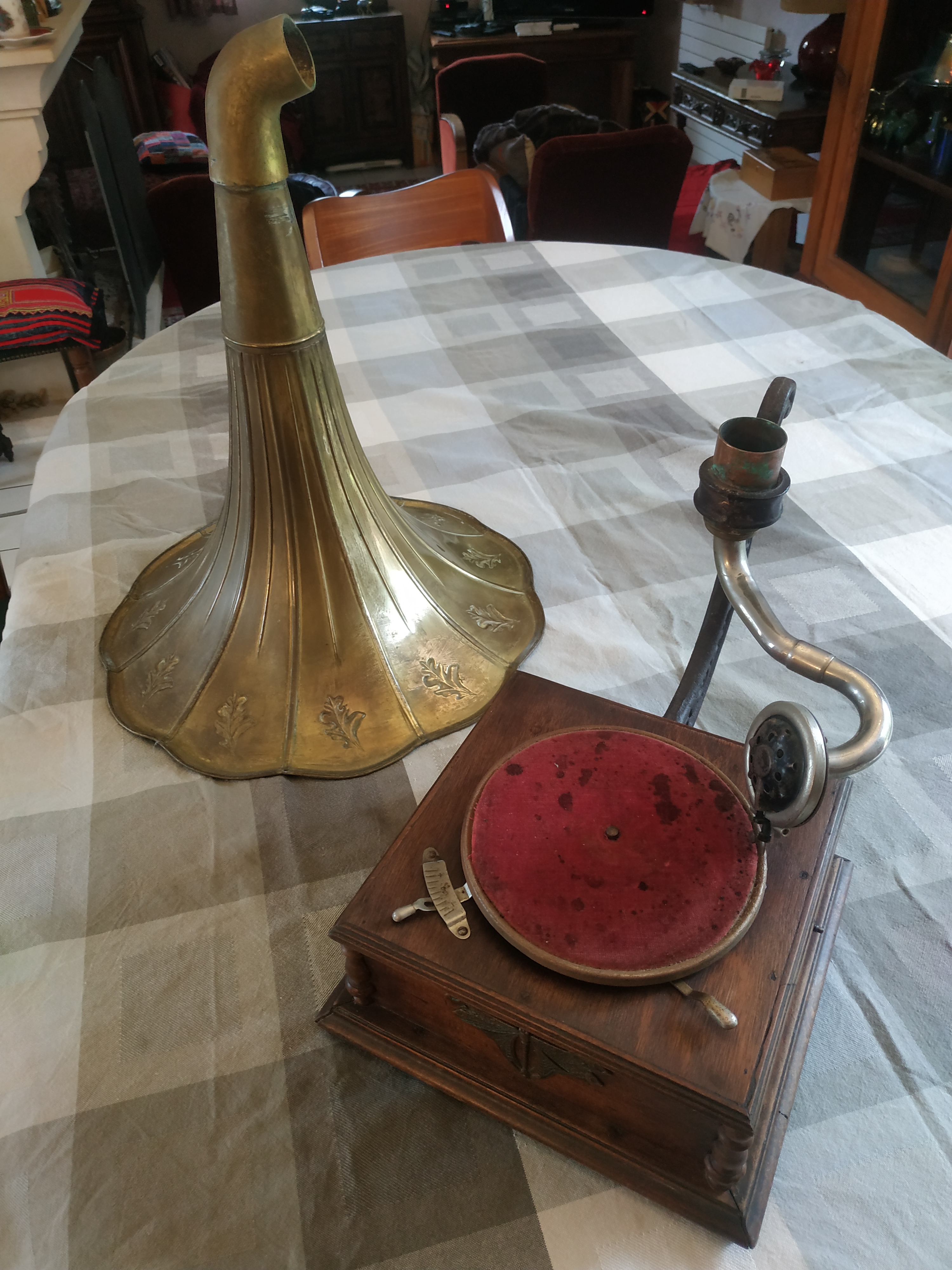

Je me permets la création de ce post pour vérifier l’authenticité de ce gramophone que l’on vient de m’offrir. Je suis assez étonné de ne pas trouver de « marque ».
Pouvez vous me donner votre avis ?

Bonjour et bienvenue
Inutile d’ecrire une these.
En un mot comme en cent,
Il s’agit d’un bidouillophone !
Cordialement
JL
Roh zut ! Merci pour votre réponse ! Et merci pour votre bienvenue.
Et sans faire une thèse, qu’est ce qui vous permet d’identifier la magouille ?
Y a t’il quelques pièces d’autenthique ?

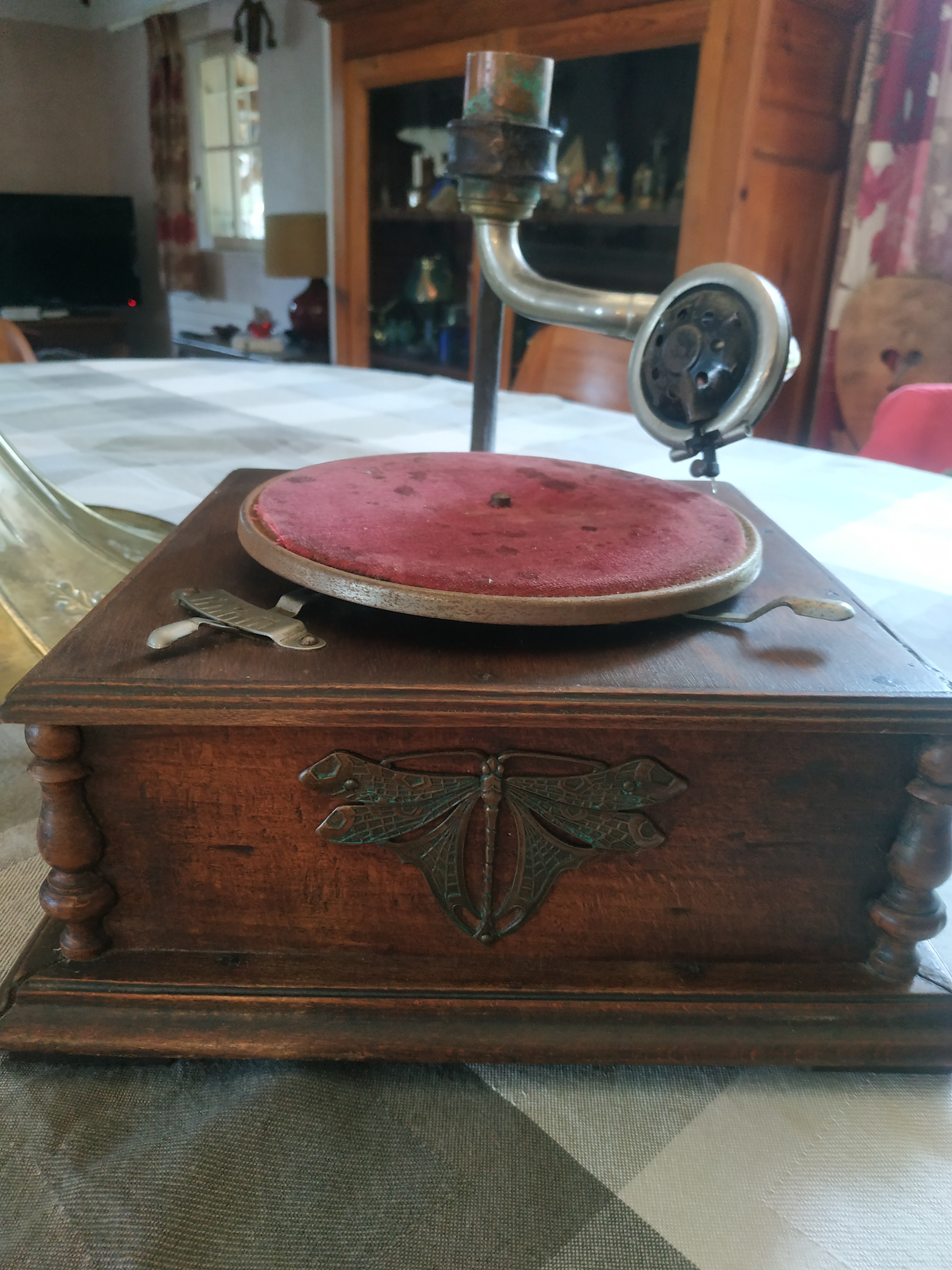

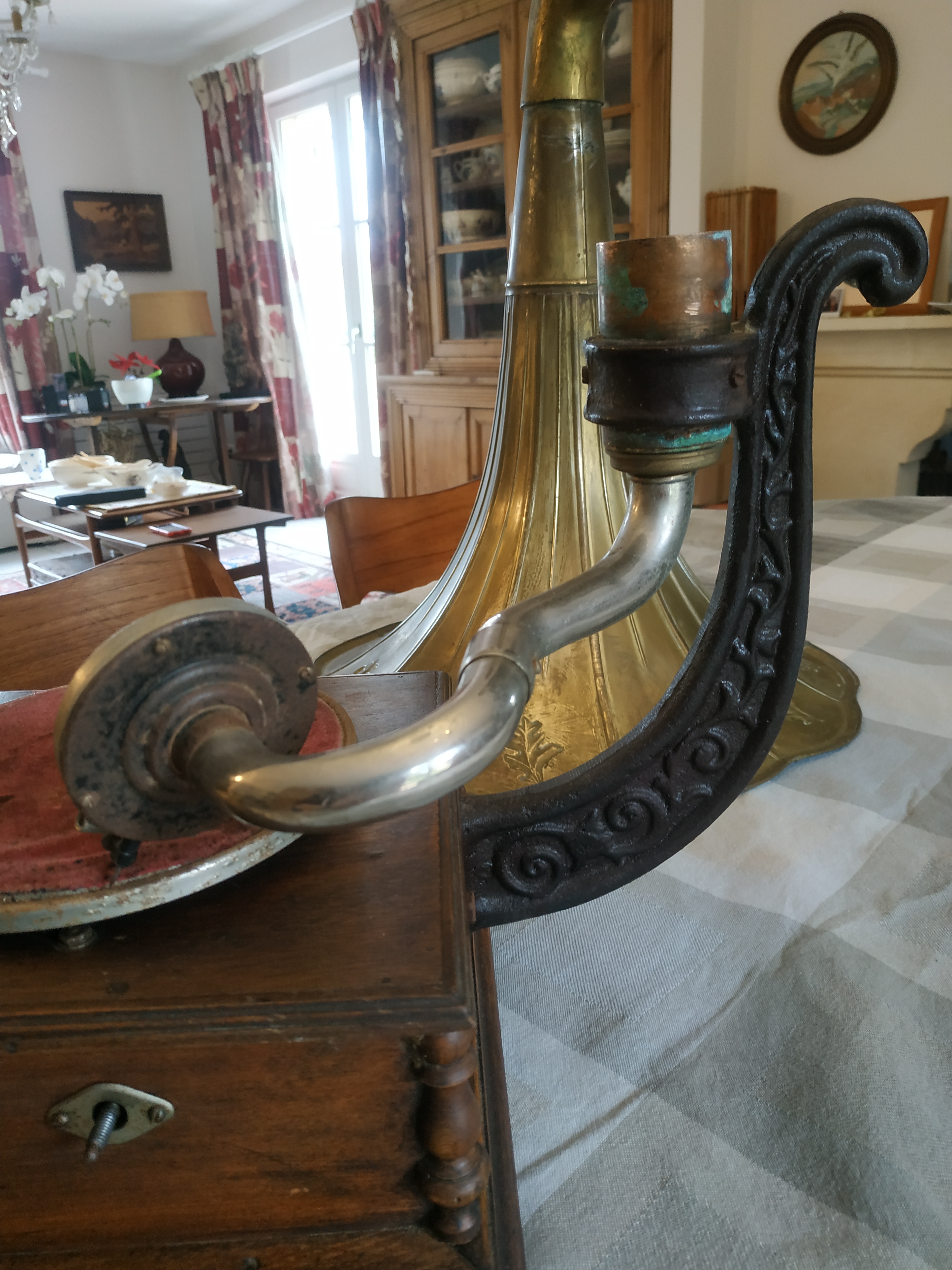

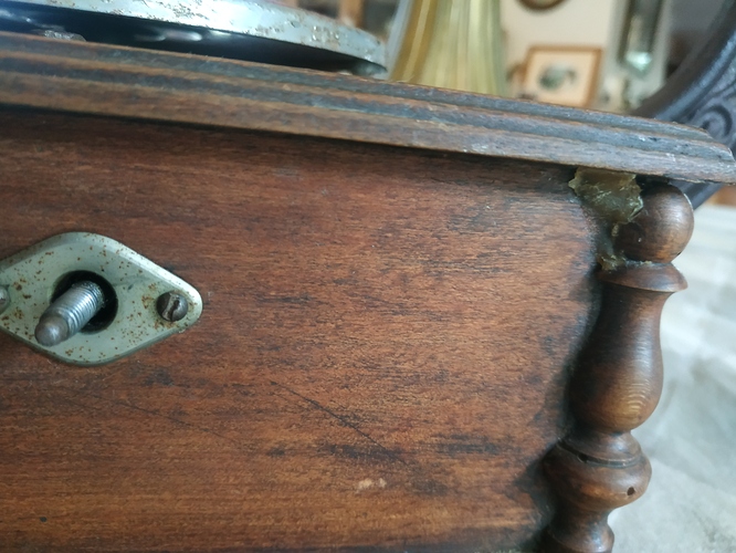

l’axe de remontage du moteur qui sort de la caisse : pas normal , le moteur, n’est pas d’origine

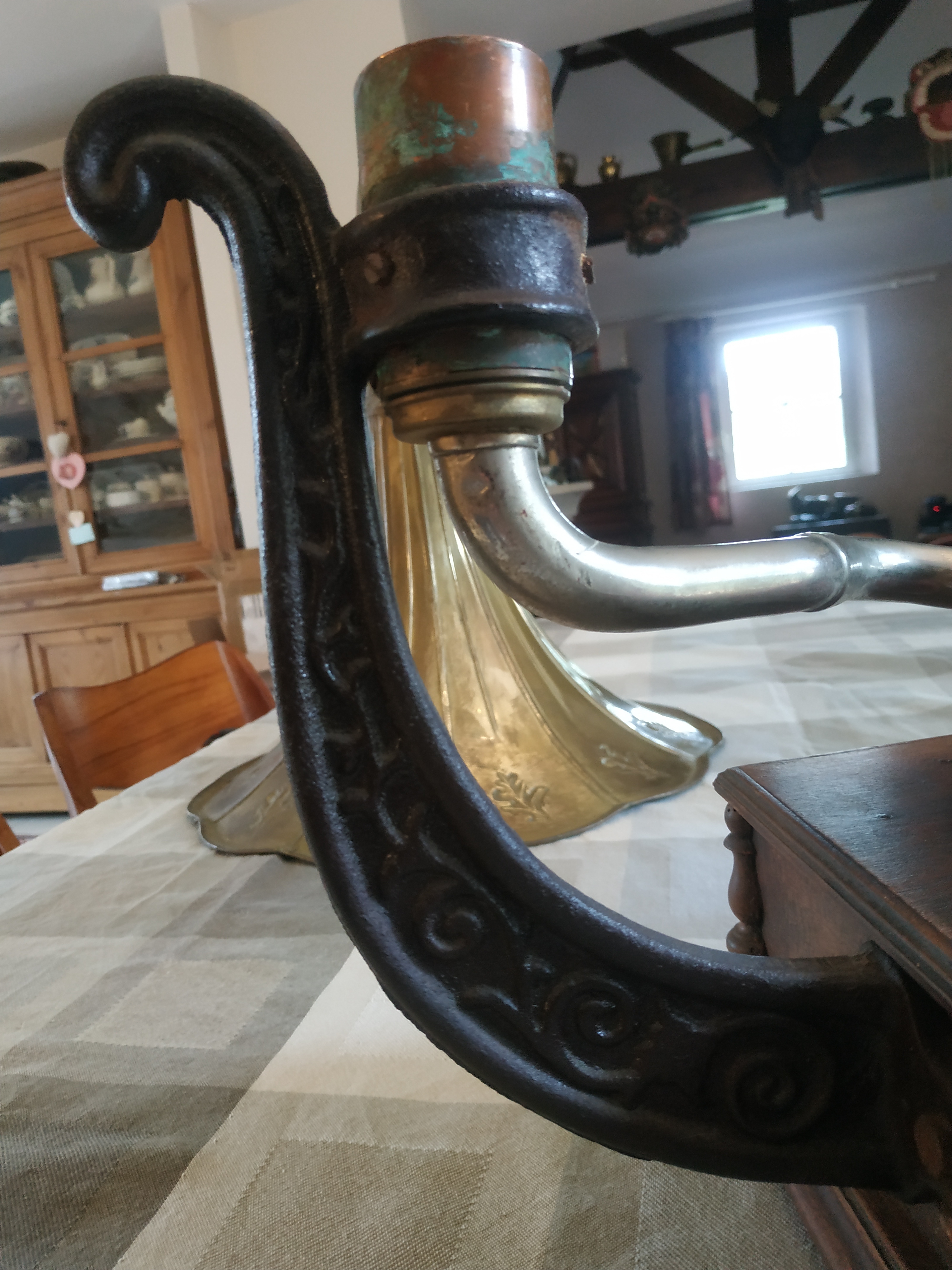

le bras en S provenant d’un phono valise
le coude sur le pavillon : soudure a la diable
je pense que la console est une d’orignie et pas indienne
Ralala c’est triste…
Quant à la libellule, ça n’augure rien de bon …
Comment savoir la marque d’origine de la caisse ?
