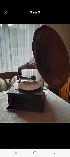

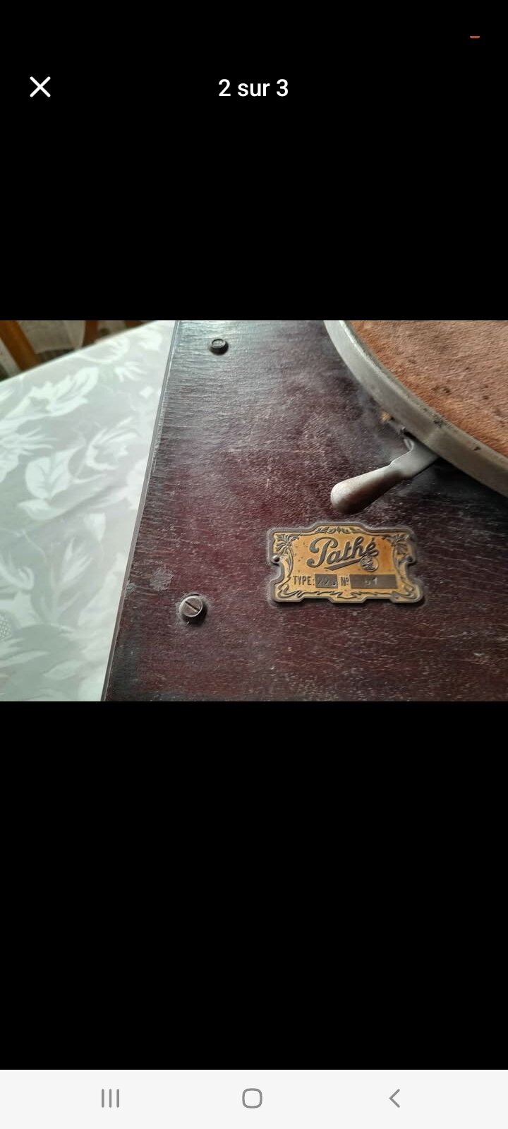

Je suis en négociation avec un autre si vous pouviez m’éclairer on le voit moins bien que l’autre MAlheureusment je vous remercie d’avance pour votre aide
on a un modele sur la plaque dommage qu’elle soit quasiment illisible
celui la me semble pas mal
je ne sais pas ce qu’en pensent les copains et @TSF_36
Celui-là est d’époque, il avait à l’origine un bras pour y mettre une tête à saphir (car pour faire simple, il y a deux types de 78 tours ceux se lisant avec des aiguilles et ceux ce lisant avec un saphir, les deux types sont incompatible entre eux), ici le bras d’adaptation et la tête à aiguille me semble d’époque et correctement placés.
La potence et le pavillon (surtout la couleur rouge, il me semble que ce modèle était vendu qu’avec cette couleur) me rappelle le phono Pathé modèle « jour/nuit »
Ce qui m’étonne c’est que la manivelle est sur le devant, d’habitude et pour plus de facilité au remontage elle est placé sur le coté, je me demande si ça n’est pas un modèle jour/nuit adapté pour les disques à aiguille.
En tout cas je suis du même avis de @Radiolo ce phono me semble correct, en plus si vous trouvez une tête à saphir vous pourrez écouter les deux types de disques.

C’est un modèle authentique, un Pathé - Diamond « Jour - Nuit » je pense, avec sa potence caractéristique, on peut utiliser le grand pavillon extérieur ou le petit pavillon interne en retourant le bras avec le coude emboîté alors dans la caisse.

La caisse est bien une caisse Pathé, la manivelle est du bon côté mais j’ai l’impression que la potence jour /nuit est une copie : diamètre plus petit de la base de la potence et sans doute pas d’ergot de blocage.
