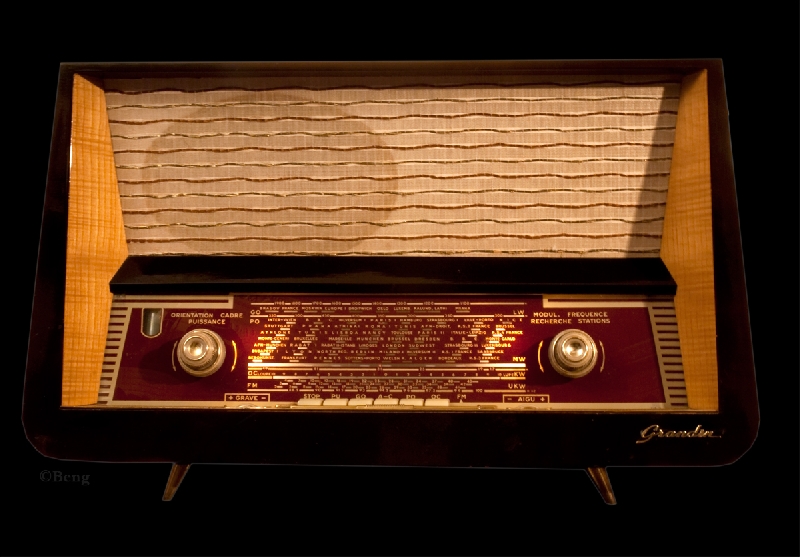

S.V.P. je viens de faire l’acquisition en brocante d’une TSF : Grandin - Cristal Modèle : Halifax Année : 1958 .
(voir photo ci-dessous)
Quelqu’un aurait’il des informations sur ce modelé : Schémas, publicité ancienne, liens internet ?
Auriez vous aussi des informations sur la cote de ce modèle ?

Concernant le fonctionnement de votre radio, m’est avis que vous pourriez lire avec profit ceci et ceci.
Bonjour.
Je vois que l’allégorie du moteur fait son chemin… Dans 2000 ans, Nicolas sera le Platon des questions sur l’électronique. :wink:
Condensateur de liaison qui fuit = mort rapide du tube suivant, qui amplifie alors du continu en permanence. Et en attendant la marche funèbre du tube = distorsion.
Condensateurs de filtrages trop vieux = ronflement. Et en cas de court-circuit et de fusible inadéquat = mort du tube redresseur et/ou du transformateur.
Parfois les vieux condensateurs de filtrage se refond un peu en fonctionnant. Ils gagnent un peu en capacité et en isolement. Parfois… Mais ils ne retrouvent jamais leur jeunesse.
Donc à ouvrir le poste et à sortir le fer à souder : minimum trois condensateurs à changer. Et vous verrez la différence ! Et puis le Jazz vaut bien trois condensateurs !
Bonne rénovation.

Donc après la lecture et la brocante dominicale, nettoyage de la bête et photographie sous presque toutes les coutures.
Cf : doctsf.com/grandlivre/fiche.php?ref=19454
La personne qui me la vendu ma dit, la détenir depuis 1959 et dit l’avoir fait révisée plusieurs fois,
aucun souffle, aucune fuite …etc…cependant j’écoute avec attention vos conseils,
sauriez vous me dire quel serai le modèle de (condo de liaison ) ? pour cette TSF / ou / FM - a vrai dire je n’en sais rien.
Par ailleurs un petit problème quand même, les deux H.P. tweeter latéraux refusent catégoriquement de fonctionner :grr: ,
Ce modèle dispose aussi d’un : “œil magique / œil de Moscou / œil vert …” qui est très faiblard, une toute petite lueur,
celle de la “résistance” reste visible, peut on changer ce (composant), le trouver d’occasion ???

85 € pour ce poste: c’ est beaucoup trop cher même s’ il fonctionne :arrow_right: je prends ce genre de postes Français de la fin des 50’ s 25 € maxi (et encore: il faut qu’ il soit nickel extérieurement et complet). Je peux monter + s’ il s’ agit de postes Allemands.
Pour vous familiariser avec les prix de ces appareils: faites un tour sur E Bay et ça vous donnera un aperçu des prix pratiqués pour ce genre de matos.

Eréca … mon oeil magique était juste sous mes yeux… EM81 :mrgreen:il sufissait de lire avec un peu plus d’attention sur le grand livre
