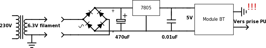

J’en profite pour une question de débutant: j’ai récemment voulu intégrer un petit module bluetooth fonctionnant en 5V a un poste. Problème: l’enroulement 6,3v étant relié a la masse, impossible d’y mettre autre chose sans faire court circuit. Finalement j’ai mis un transfo séparé mais il y a surement mieux, non?
Non, tu peux utiliser une simple diode à la place du pont, la masse reste commune et tu n'as pas besoin du régulateur 5V, ou tu utilises le doubleur dont je viens de donner le schéma et tu utilises le régulateur 5V et la masse reste coimmuyne entre le poste et le module chinois...
bonjour à tous.
je viens de voir le schema avec le pont de diode.
le pont de diodes est à éviter en cas de repiquage du 6,3V à partir de l'alimentation des filaments. J'en ai fait l'amer experience pas plus tard que le WE dernier
je monte mon alim (pont,codo+7805) et je la teste sur un tansfo : OK
je la monte dans ma TSF grammont 5426 je l'allume et .... Ca fume !!! j'avais oublié que une des bornes de l'enroulement 6.3 était à la masse Confus
du coup je suis repassé en redressement mono alternance et c'est OK

     Une question sur le même sujet. J'ai voulu faire comme vous et installer un de ces petits modules... le redressement mono alternance n'a pas suffit : la tension chutait en dessous des 5v même avec un gros condo. Donc pour suivre les conseils avisés trouvés ici je me cuisine un p'tit doubleur schenkel. Le module fonctionne nickel. Par contre mon circuit d'alim provoque un gros ronflement.... j'ai essayé de filtrer plus la sortie mais sans résultat Triste
    Des idées pour améliorer ça ?

Je connais bien le problème pour alimenter mon petit module qui fonctionne avec 3V3 sous 20mA environ.
Si le chauffage est en 6,3V connecté à la masse châssis d'un côté, Il suffit de placer une diode en série suivie d'un condensateur de 470µF mini, puis d'un régulateur tripode 3V3 en boitier TO99, dans ce cas, le résultat est parfait, aucune ronflette.
Si le 6,3V est flottant, il est plus difficile d'échapper à la ronflette, dans ce cas il est préférable d'ajouter un petit transfo torique 2*6V 1,6VA qui ne coute qu'une dizaine d'€..
Si le chauffage est en 5V avec point milieu à la masse, on peut mettre un doubleur de tension avec deux diodes et deux capas, ça fonctionne avec mon module qui se contente de 3V, mais s'il faut 5V, cela risque d'être limite...

Pour la ronflette Suite au raccordement sur l'alimentation filament, une méthode très simple consiste à placer la diode côté poste directement au repiquage même. Le câble utilisé ne rayonne plus puisque c'est du continu...
En cas de boucle de masse, un petit convertisseur cc/cc murata fait des merveilles.
