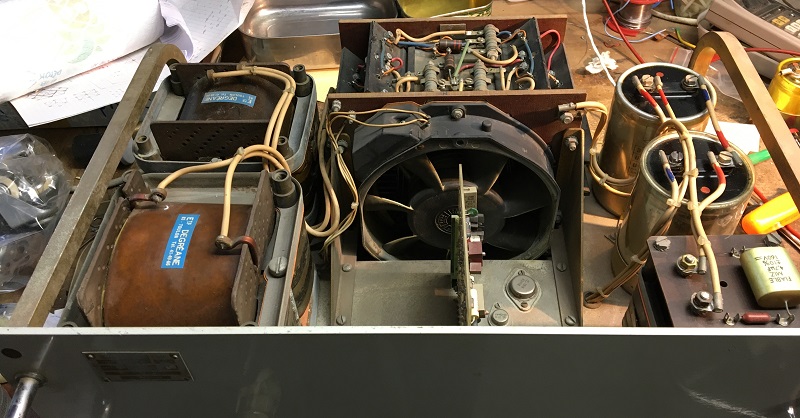

Elle a fait l’objet cette semaine d’une remise en route.
Premier constat elle avait un peu trempé dans l’eau mais tout était bien sec
un bon dépoussiérage au pinceau a suffit.
les 2 crosses capas de 3000µ 40V 9Aeff on été prudemment reformées.
puis amenées à leur tension nominale de fonctionnement de 40V et laissées toute la nuit chargées , le matin bonne surprise elle était tombées a 30V donc bonnes pour le service.

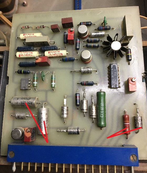

Restait la carte de commande
deux capas chimiques alu assez dégradées visuellement : corps boursouflé et joint d’extrémité à moitié sorti ont étés remplacées d’office par des tantales militaires.
1er mise sous tension rien ne fonctionne, l’alim DC à filtrage par self en tête sort bien ses 70V ; la sortie de l’ampli est bien a Valim/2 mais aucune tension en sortie et la carte ne fournit pas de signal a l’entée de l’ampli.
Une diode zener 15V en C/C est rapidement identifiée et la résistance en série a visiblement un coup de chaud, par chance elle est lisible et l’ohmmètre confirme sa valeur.
je trouve dans mes stocks la même diode silec.
Remplacement diode et résistance.
La carte fonctionne et l’alim sort bien 110V 400HZ.

c’est du marine sur la caisse en tole de 1.5mm d’epaisseur pese a elle seule 12Kg
et le chassis lui affiche 26Kg
Avec la GROSSE LOUCHE, donc… :sunglasses:
a mon avis c’est pas tres loin
le transfo d’alim mesure pres de 15cm au cube et comme c’est un double C peu de fer par rapport a un EI ; la self est legerement plus petite avec 12cm au cube
et un tout petit transfo 400Hz

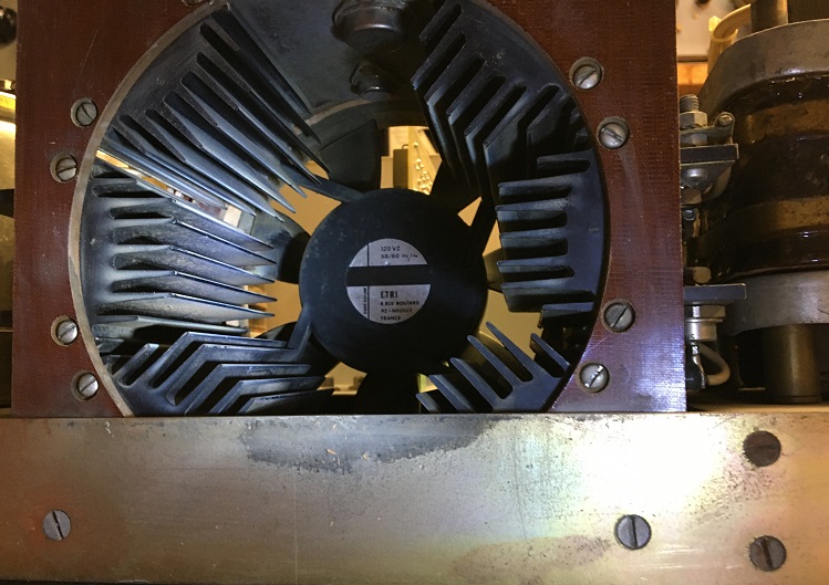

la c’est on ne peut plus simple
une alim DC 70V
un demi bras de pont fonctionnant en regime lineaire et un transfo 35V 110V 400Hz
la carte comporte un oscillateur sinusoidal 400Hz
un systeme de limitation de la tension redressée a vide
une securite de sous tension
en bref un gros ampli BF
de nos jours on pourrait ,avec les transistors modernes tenant mieux la tension, faire la meme chose en redressant directement le 220V
le rendement n’est bien sur pas terrible mais cela est simple et exempt d’harmoniques genants
