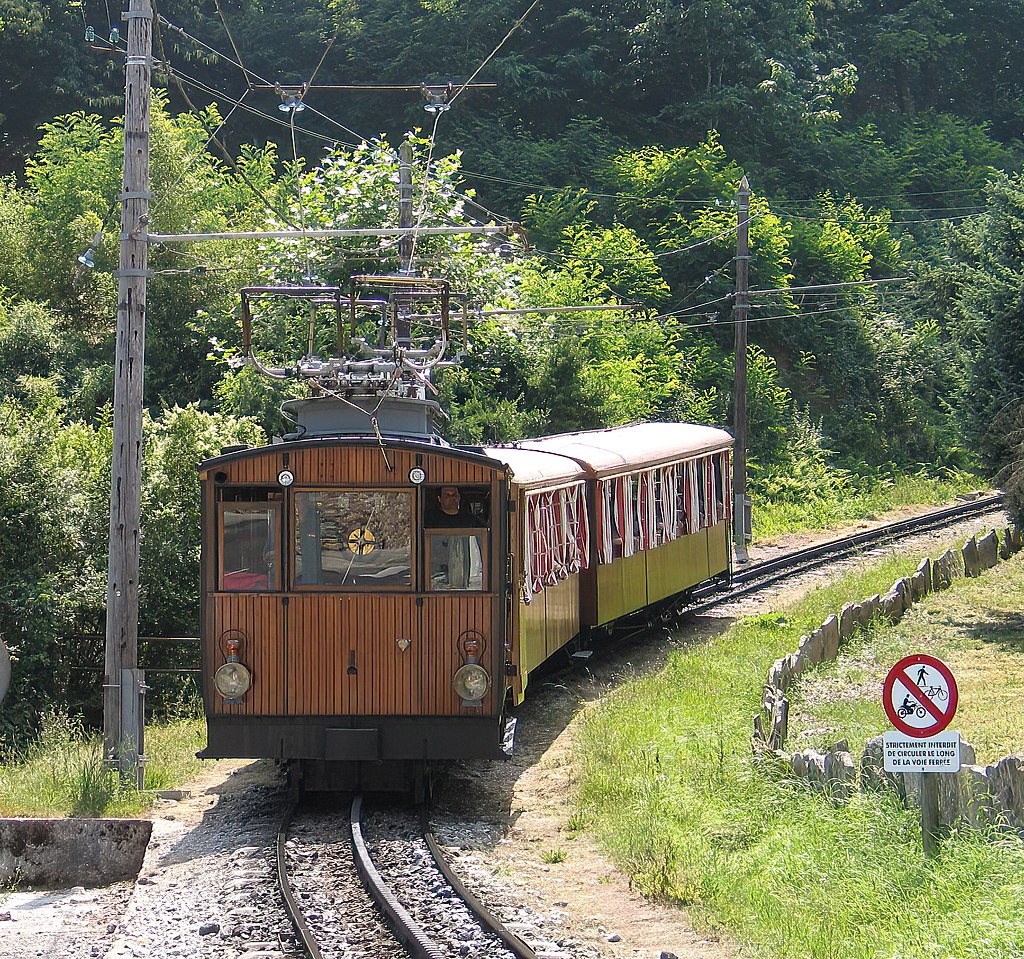

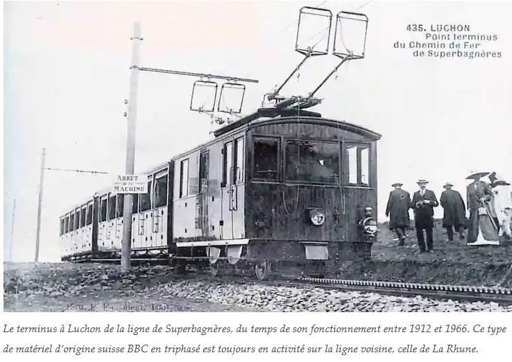

les triphasés avaient deux caténaire et deux pantographes
la troisième phase était les rails (surtout en Italie)
et même en France il y a plus d’un siècle
et voilà le train de la Rhune actuel triphasé en 3000 V à St Jean de Luz
