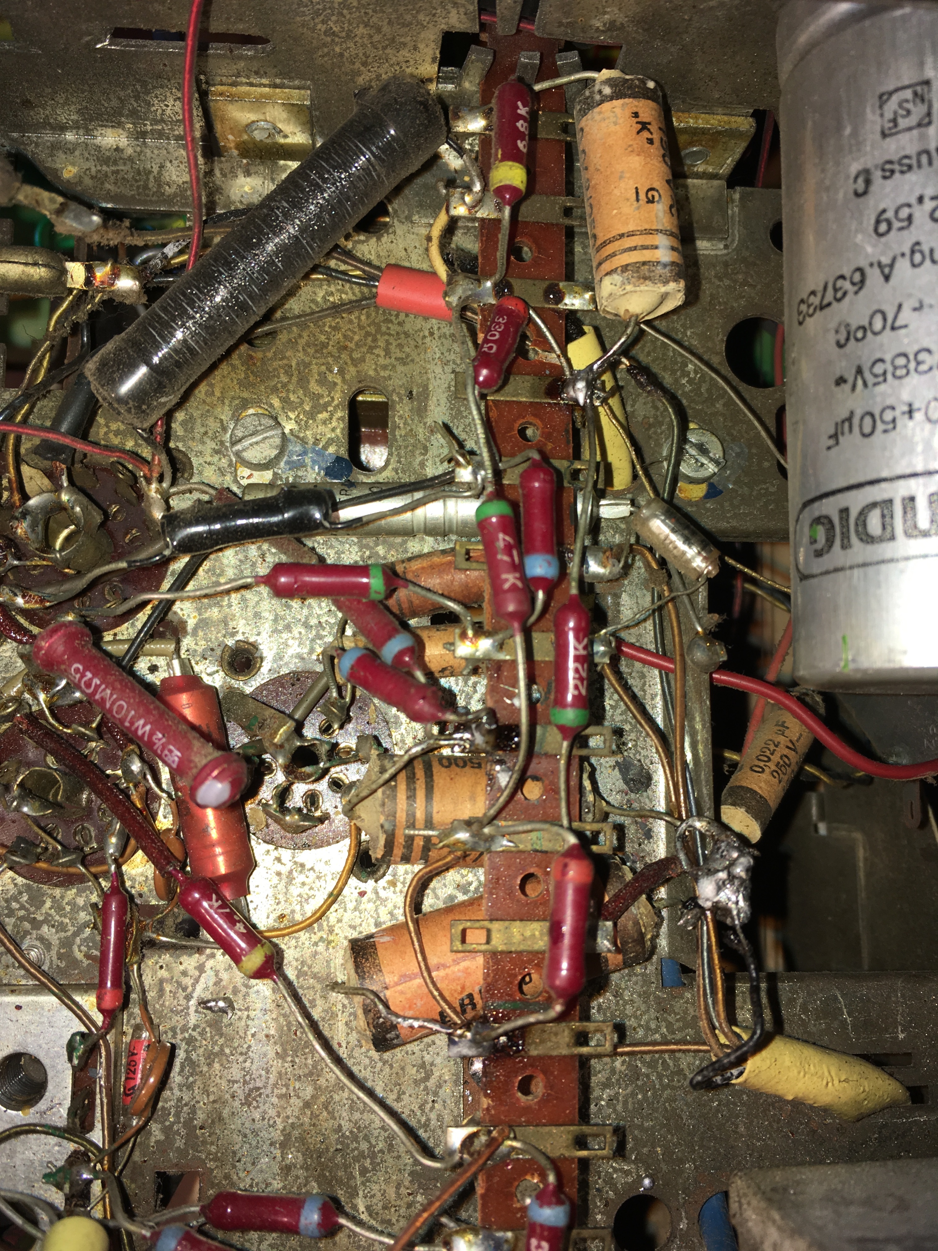

Bonjour; salut.
La radio a des condensateurs qui semblent être consommés par le temps.
Cependant, si je les mesure, elles correspondent à la valeur nominale.
Je ne sais pas s’il faut les changer.
Merci

Selon le stockage du poste, ces condensateurs vieillissent plus ou moins bien.
Ayant eu autant de pannes que de condensateurs (de ce type) sur un Grundig 5295 (jusque dans les correcteurs de tonalité), je les remplace maintenant systématiquement.
En tout cas et à minima, ceux en liaison avec les grilles des finales !
Alain
Merci.
Radio ok. Il suffisait de changer le double condensateur électrolytique cylindrique pour ramener la radio à son fonctionnement.
Ma philosophie étant de garder la radio aussi originale que possible, j’ai décidé, pour le moment, de ne pas changer les autres.
Merci encore pour l’aide.

verifiez quand meme le condensateur de liaison grille 1 de la finale BF (C60 de 22nF sur le schema)
s’il fuit il fera de gros degats > mort de la finale BF et peut etre du transformateur de haut parleur
