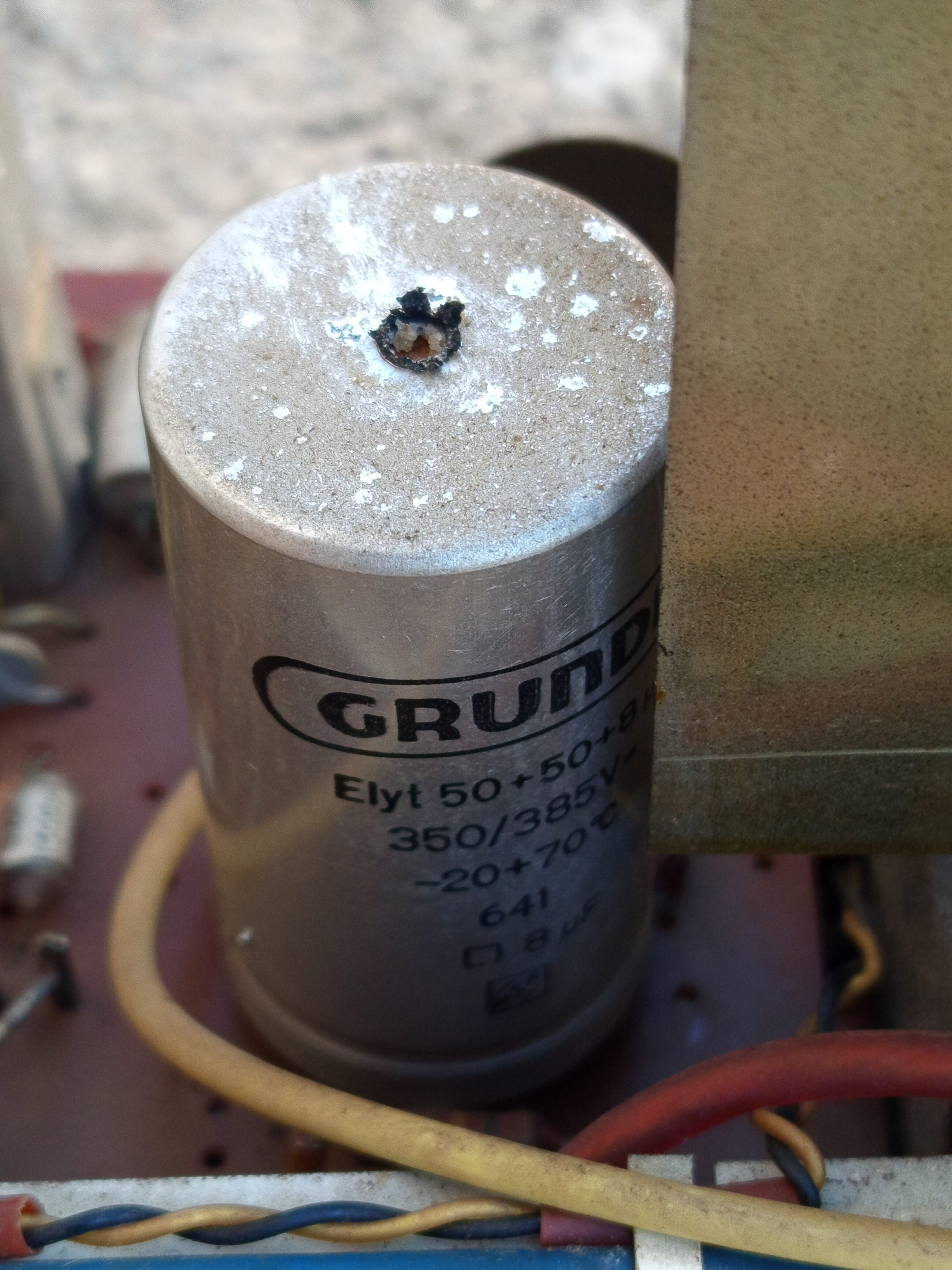

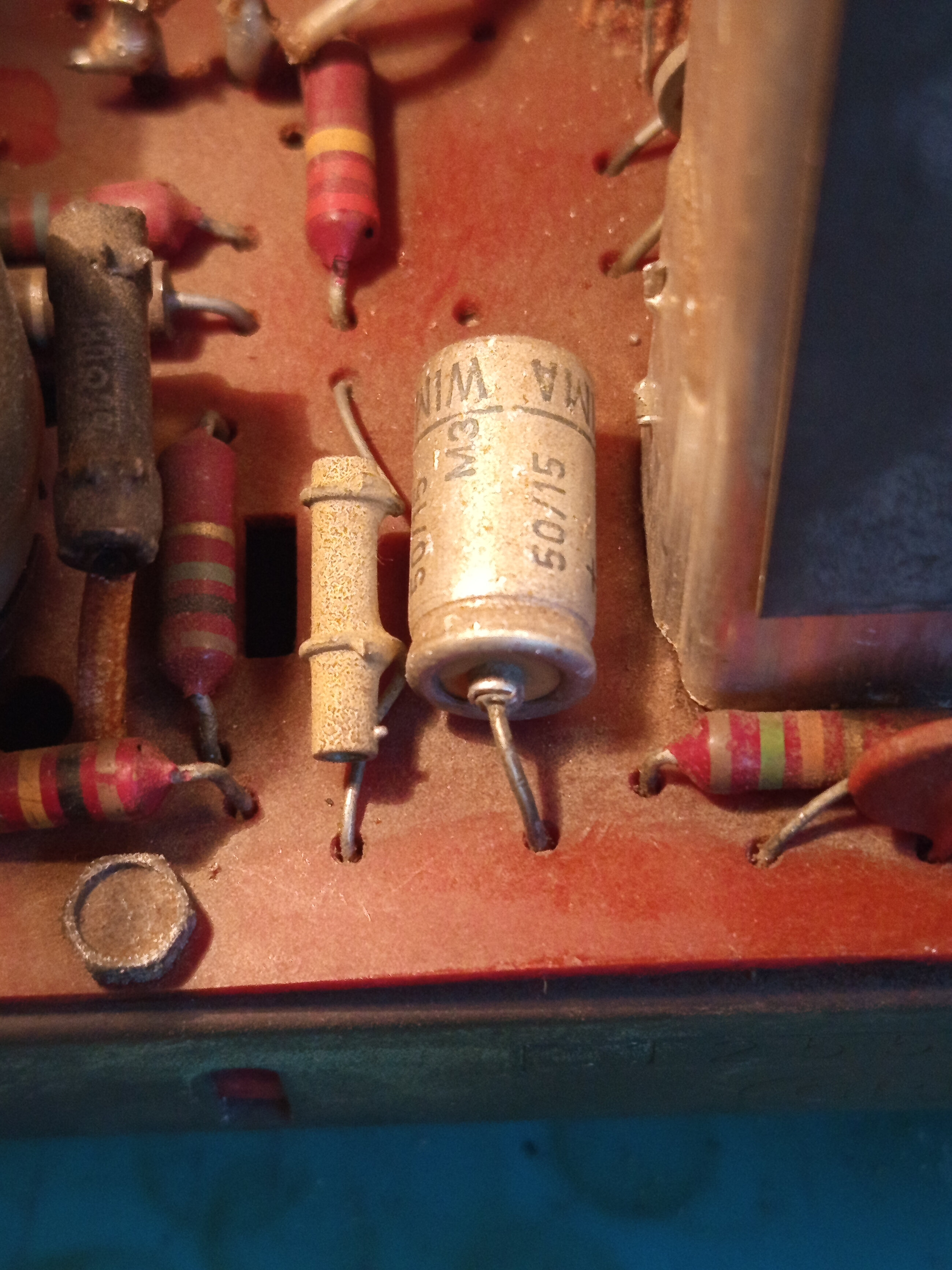

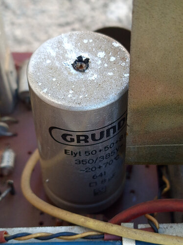

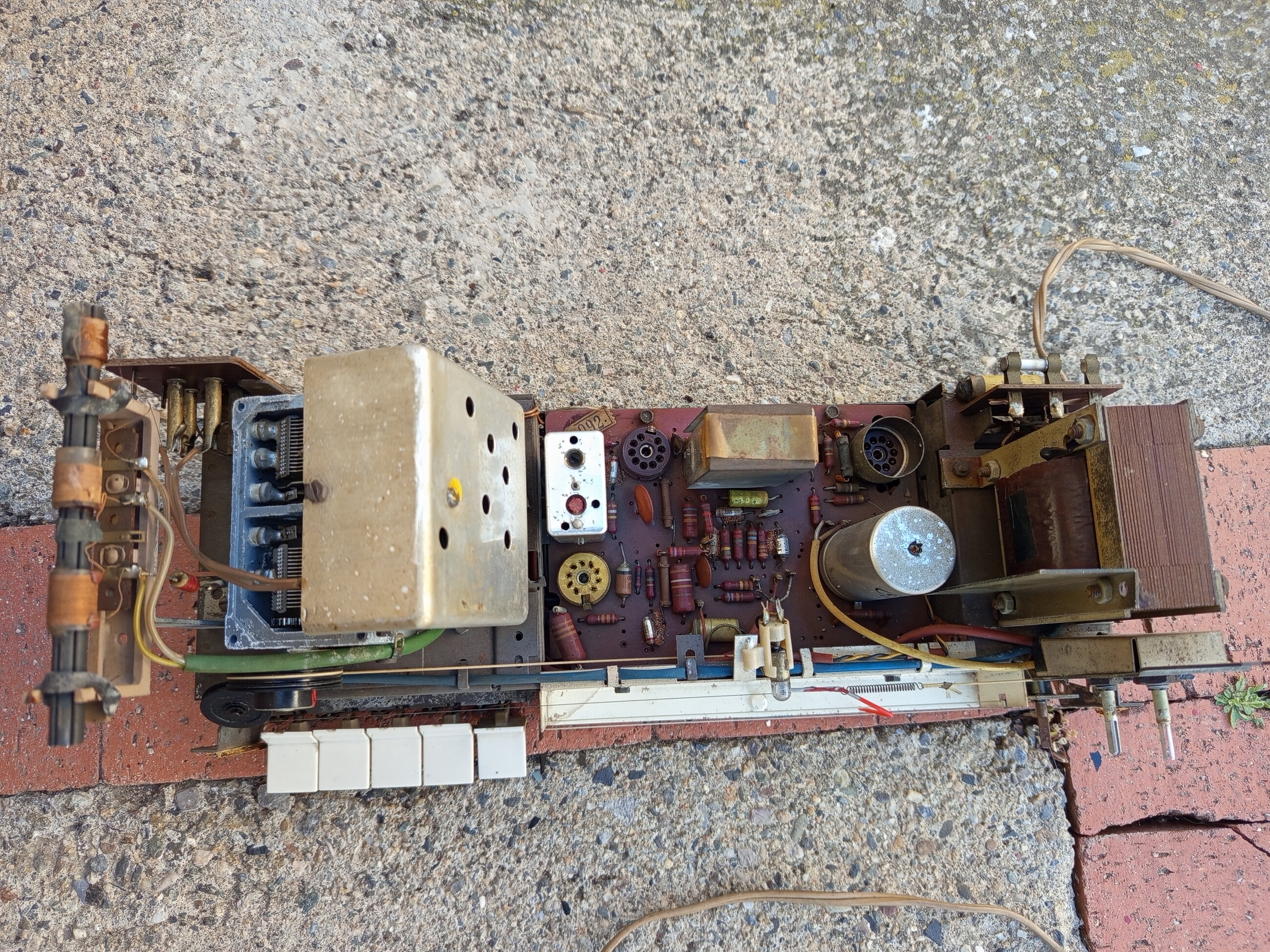

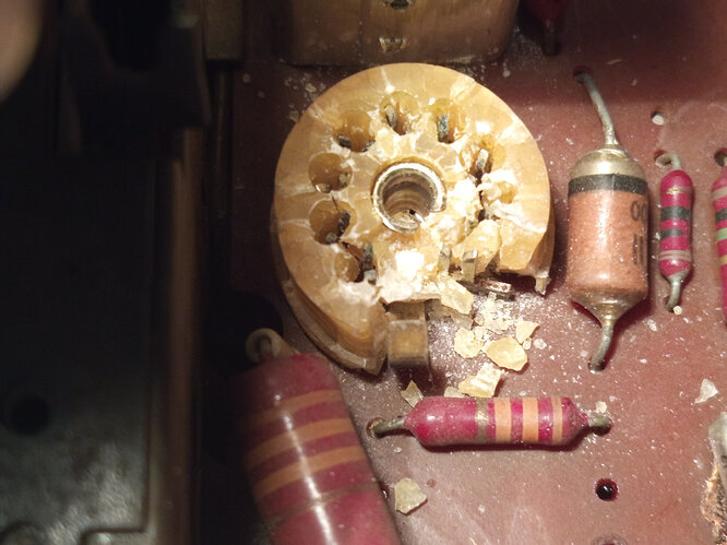

Me revoila avec un nouveau poste radio a lampe de marque Grundig 3010h/f qui m’est arrivé en panne avec pas de son,ni réception sur aucune bande et sans le souffle particulier quand aucunes chaines capter.Aprés vérification,le condo triple valeur (2x50uf+1x8uf) est changer par des condos chimiques modernes,également le 5uf et 47uf.

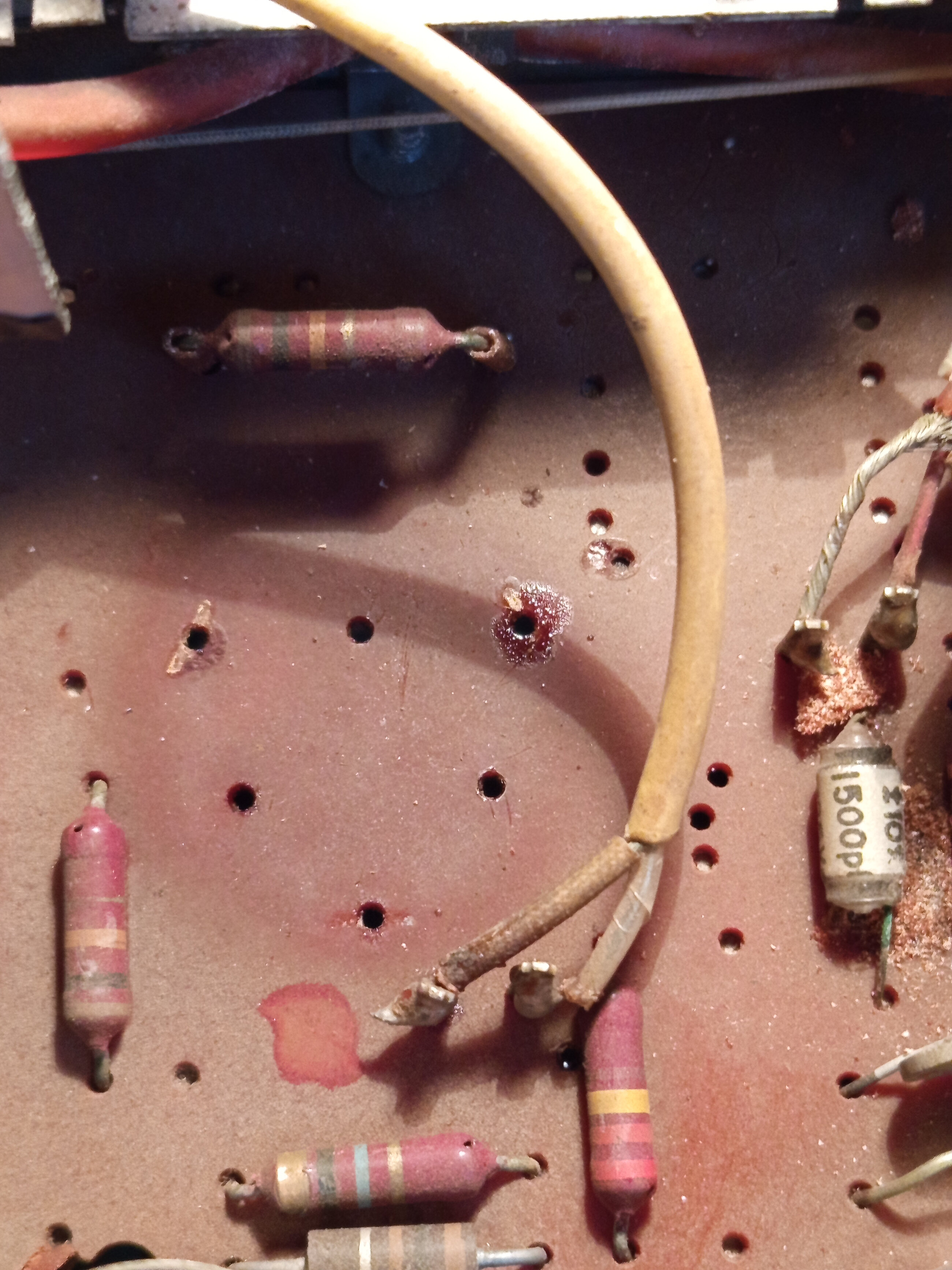

Au premier essaye,toujours rien aprés changement,je suspecte le clavier multi bande qui fait des siennes.Je vérifie en visu que les filaments des lampes sont allumés mais la ECH81 semble ne pas être allumer,donc je la bouge le poste radio éteint et reteste,bingo j’ai réussi a entendre la FM,je décide de réessayer un autre tube ECH81.Ca fonctionne parfois,alors je décide de regarder si j’ai bien insérer les pins dans le socket 9 pins,et la je découvre que celui-ci est en mille morceaux et n’a pas supporter les longueurs du temps.A se stade,je suis a l’arrét aprés achat des douilles en céramique pcb de chez Aliexpress.Dautres photos a venir.
