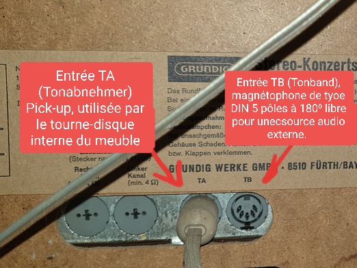

si rien ne sort en OC PO GO et modulation de frequence il est peut etre en panne
pot de volume a fond on devrait au moins entendre un souffle dans le Haut Parleur
@Radiolo
Effectivement, j’ai bien le souffle dans le HP.

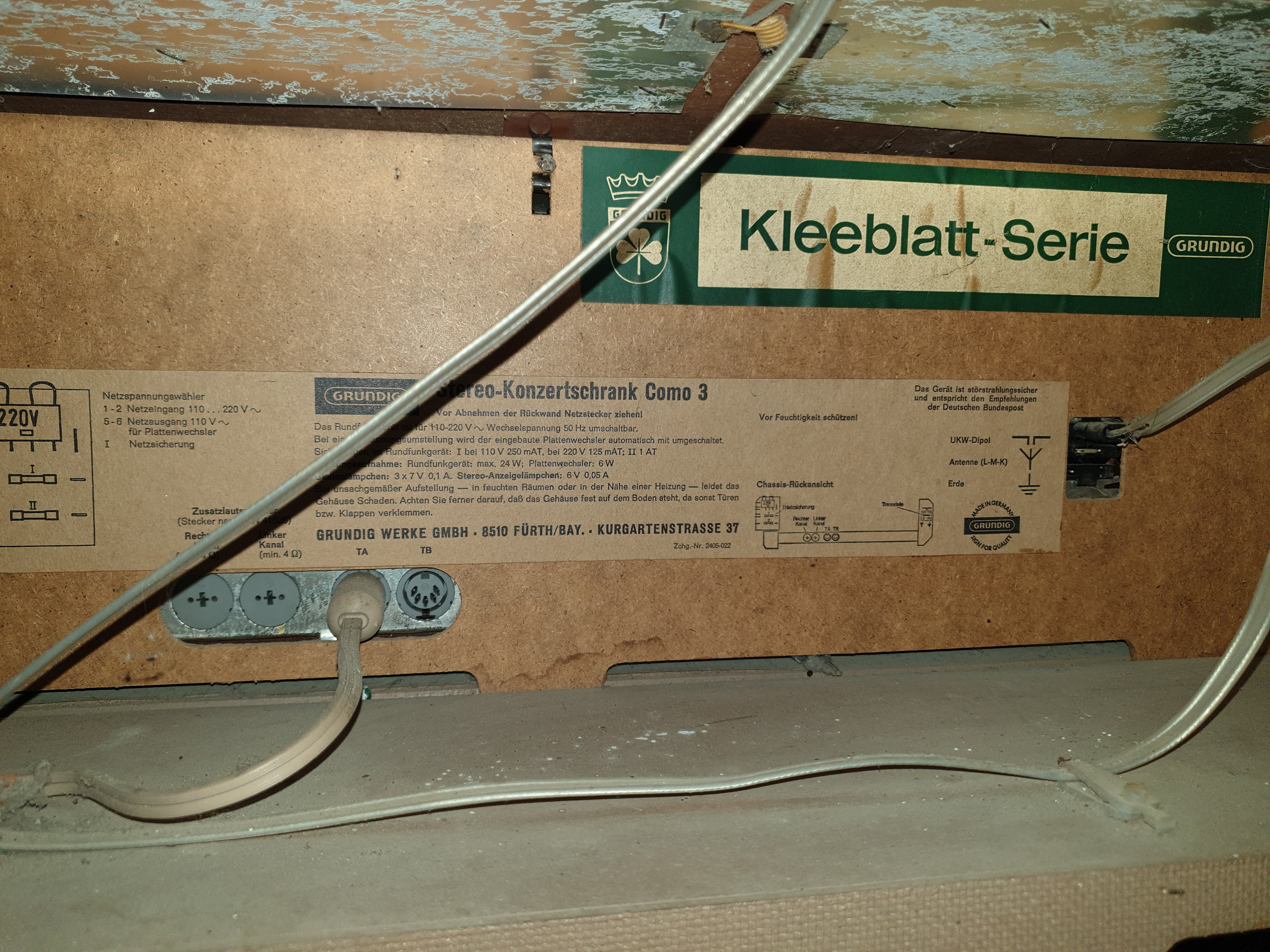

il y a une entre BF PU ou Auxiliaire sur ce poste ?
Je ne vois pas d’entrée ni BF PU ni auxiliaire.
Elles sont bien là mais désignées en allemand :
20191025_090223
