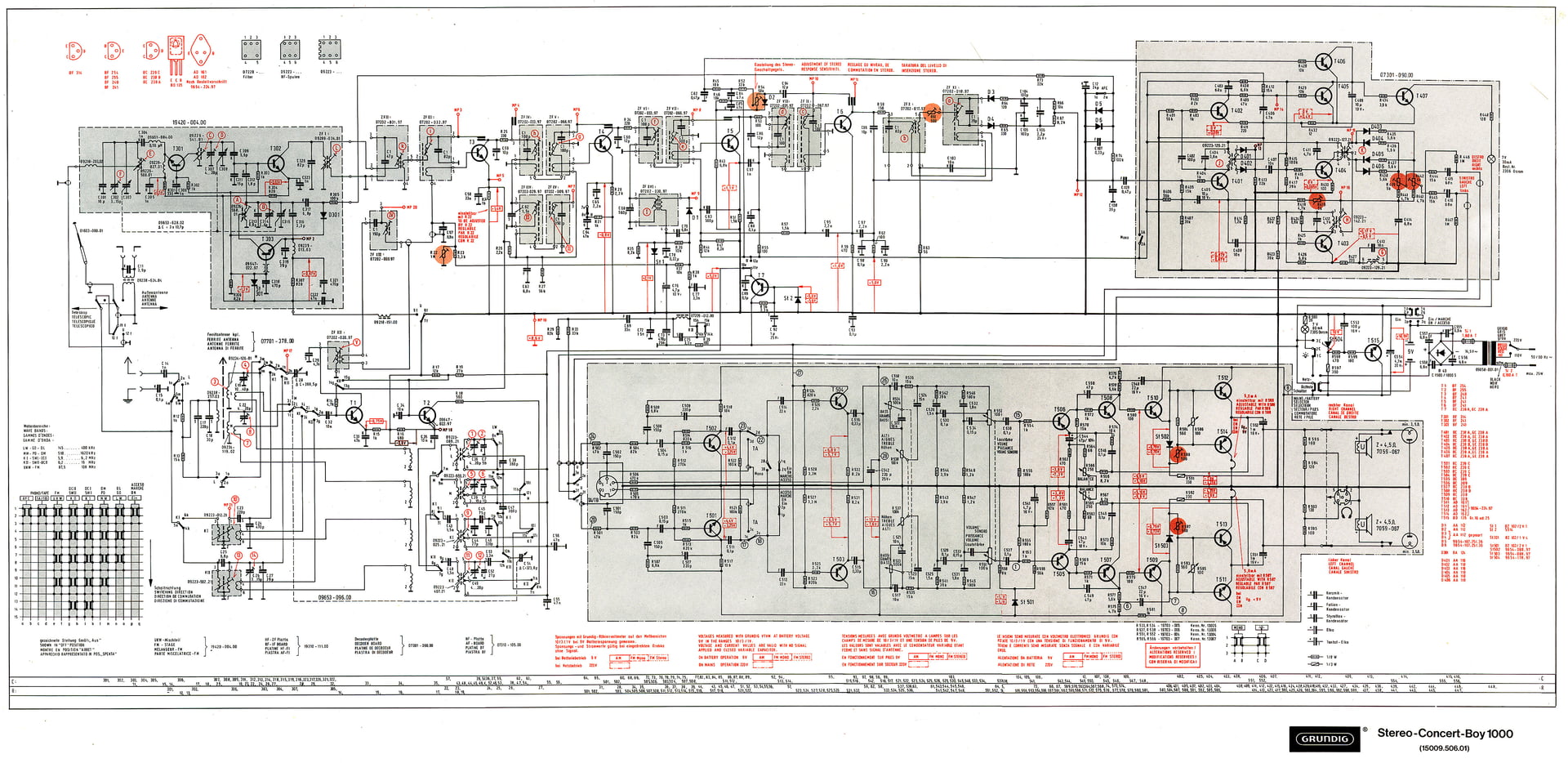

Je suis de nouveau embêté avec mon Concert Boy 1000.
En 2020, lors d’une précédente intervention, j’avais résolu mon problème de non-sortie audio sur l’une des voies en restaurant certaines soudures.
Aujourd’hui, le même problème surgit de nouveau ! Je n’ai de son — et très faible — que sur une voie ?! Même si je bascule en mono.
Je me suis décidé à refaire les circuits imprimés de toute la partie basse (alimentation et puissance), les originaux étant vraiment trop dégradés.
J’en ai profité pour tester (capacimètre) et changer bon nombre des condensateurs électrolytiques (certains avec des valeurs trop ou très éloignées des valeurs d’origines). Les résistances et transistors sont inchangés car leurs valeurs après mesure correspondent aux schémas.
Par contre, j**'ai un doute sur 4 diodes Zener dont je ne connais pas vraiment les références sauf pour l’une d’entre elles (aucune inscription lisible sur les autres).** Voir schémas ci-joint.
Si quelqu’un pouvait me donner leurs caractéristiques (ou équivalence), je lui en serais très reconnaissant car je sèche actuellement. Voici les 4 diodes en question :

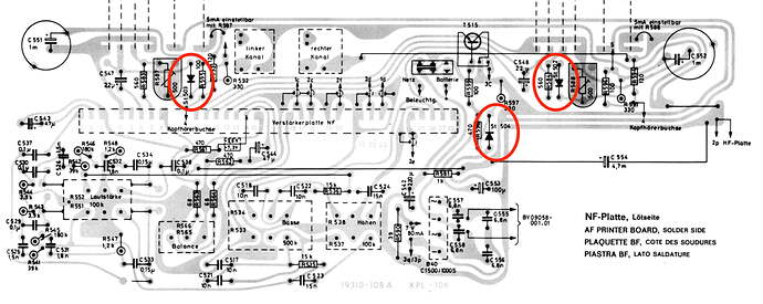

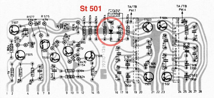

  • St 501 (plaquette BF - KPL124) : c’est la seule avec des inscriptions visibles : NT55 C2V1.
    et sur le schéma de principe, on peut lire également : BZ 102/2V1.
  • St 502, St 503 et St 504 (plaquette BF - KPL 106) n’ont aucune inscription lisible. Et sur le schéma de principe on lit respectivement : 9654 - 088 - 97 / 9654 - 088 - 97 / 9654 - 178 - 97. Ces références sont selon moi des références constructeurs…
Pour l’instant, je viens juste de débuter la mesure les différentes tensions d’alimentation.
Merci d’avance de vos lumières !
Nicolas

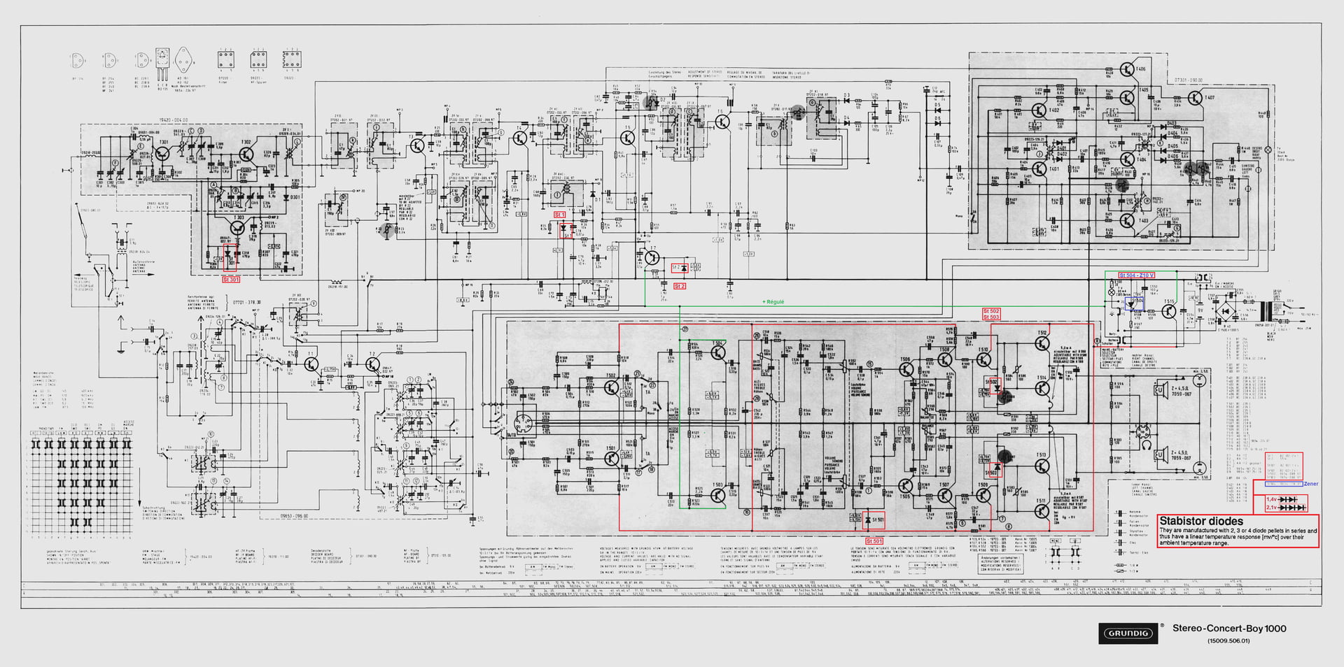

Les références Diodes ST… ne sont pas toute zéner, voir le schéma ?

Bonjour Schoser,
Sur les schémas de principe, les diodes en question sont symbolisées comme de simples diodes sauf la St 504 (avec sa petite barre oblique au niveau de la cathode).
Pour autant, la St 501 symbolisée comme une simple diode possède la référence NT55 C2V1 sur le circuit ou BZ 102/2V1 (sur le schéma de principe). Or, ces références sont bien celles de diode stabilisatrices (Zener)… Voir PDF joints.

St 501 est une zener de 2 Volts environ alimentation préampli
St 502 et st 503 sont des diodes de protection
St 504 est une zener de 10 volts

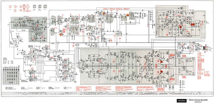

Bonjour Michel,
Effectivement, Schoser est un peu sec et direct mais il s’y connaît je pense…
Je vous joins le schéma de principe à partir duquel j’ai commencé à vérifier certaines tensions qui y sont indiquées. En partant de la droite du schéma, je suis arrivé pour l’instant jusqu’aux diodes St 502 et St 503 dont les tensions semblent correspondre. Même si je n’ai aucune idée de leurs caractéristiques (Zener ou pas ?…). J’attends de recevoir un testeur de diode pour en savoir un peu plus (et tester aussi St 501 et St 504).
L’amateur que je suis (malgré mon Bac F3, j’aurais dû mieux écouté pendant les cours d’électronique), est preneur de vos idées en matière de dépannage et recherche de panne.
Je vous tiens au courant très prochainement.
A ceux qui me lisent, merci d’avance de votre aide !
Nicolas

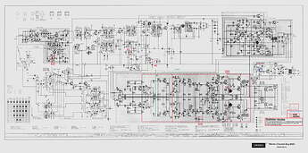

@Nikopol
Un Schéma avec détails :
Cela peut vous aider !
@pointcom
"St 501 est une zener de 2 Volts environ alimentation préampli
St 502 et st 503 sont des diodes de protection"
St501, St502 et St503 sont des diodes Stabilisées !
St502 et St503 reliées aux Bases des Transistors Push-Pull ont un rôle très précis dans les deux Amplis BF !
En 1973, presque un demi-siècle !.. la valeur la plus basse d’une vraie diode Zener était de 4,7 volts !

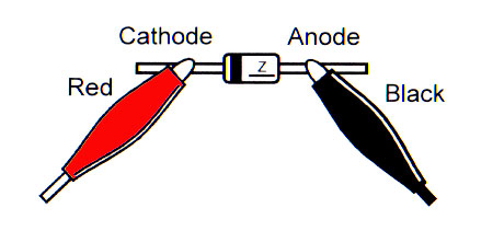

Je pense que vous avez effectué ces mesures sans dessouder les composants, ce que vous faites ne sert à rien. Il y a des points de mesures sur le schéma, ceci en voltmètre par rapport à la masse.
Vous trouvez des valeurs qui ne veulent rien dire
J’ai omis de le préciser (ça me paraissait évidemment, même pour l’amateur que je suis), mais toutes les mesures effectuées ont bien été faites composants entièrement DESSOUDÉS…

Tu confonds pour cette mesure l’anode et la cathode.
C’est une diode Zener de 2.1V comme son marquage l’indique. Cette zener est ok

Si je me fie à la liste des composants les diodes zener sont identifiés comme cela :
St501 : BZ102/2V1 donc c’est une 2,1V.
Cette diode m’intrigue pour son brochage. Soit l’anneau identifie l’anode, ce qui est plutôt rare chez les fondeurs de compo, mais j’en ai déjà rencontrés ou alors c’est une erreur de marquage, c’est aussi rare. Autre remarque troublante, la tension inverse assez basse de 48V.
Aussi je te conseille de vérifier la diode zener St1 qui est identique à la St501 à l’aide du Zen50.
Fait les vérif à 10mA ou même à 15mA.
Toujours d’après la liste des composants les diodes St502 et St503 sont effectivement identiques. Refais un contrôle des ces deux diodes avec le ZEN50 à 10 et 15mA.
Elles ont pour comme référence 9654.088.97, certainement des composants OEM.
Malheureusement il n’y en a pas d’autre sur les platines pour comparer.
Pour lever le doute, la solution est de ressouder ces deux diodes et après avoir alimenté le poste de mesurer leur tension.
La St504 a comme référence Grundig 9654.178.97 et le marquage sur la diode est ZPD10 qui est une zener de 10V, peut être une diode qui à déjà été remplacée.

Le fil rouge du testeur est probablement le positif.
Lorsque qu’il est raccordé à l’anode, on mesure la tension directe qui est typiquement 0,7V pour une diode au silicium qu’elle soit zéner ou pas !
Lorsque le fil rouge est raccordé à la cathode, on mesure la tension inverse qui est rarement inférieure à 100V sauf pour les zéners qui est la tension de zéner.
MAIS St 501, St502 et St 503 ne sont pas des zéners, Grundig les appelle des « Stabistors » comme on peut le lire en bas à droite du schéma publié par Schoser.
La tension (directe dans ce cas) est indiquée sur le schéma mais illisible . . .
Les diodes « standard » sont nommées D…

Comme le suggérais Jean, j’ai dessoudé la diode St1 de référence identique à St501 (selon schéma). Je lis sur cette diode BZX 75 C 2V1. Pour le coup, c’est bien une référence de diode Zener… Avec le testeur ZEN50 (rouge/cathode) j’obtiens Vz = 2,1 V à 5 mA (16Ω). En tension directe : supérieure à 50 V. (R =?).
La St501 ne réagit pas du tout pareil, on a bien 2,1 V mais en tension directe (rouge/anode) ?
Selon moi, il me faudrait changer St501 pour une BZ102/2V1 (ou équivalence) comme indiqué sur le schéma.

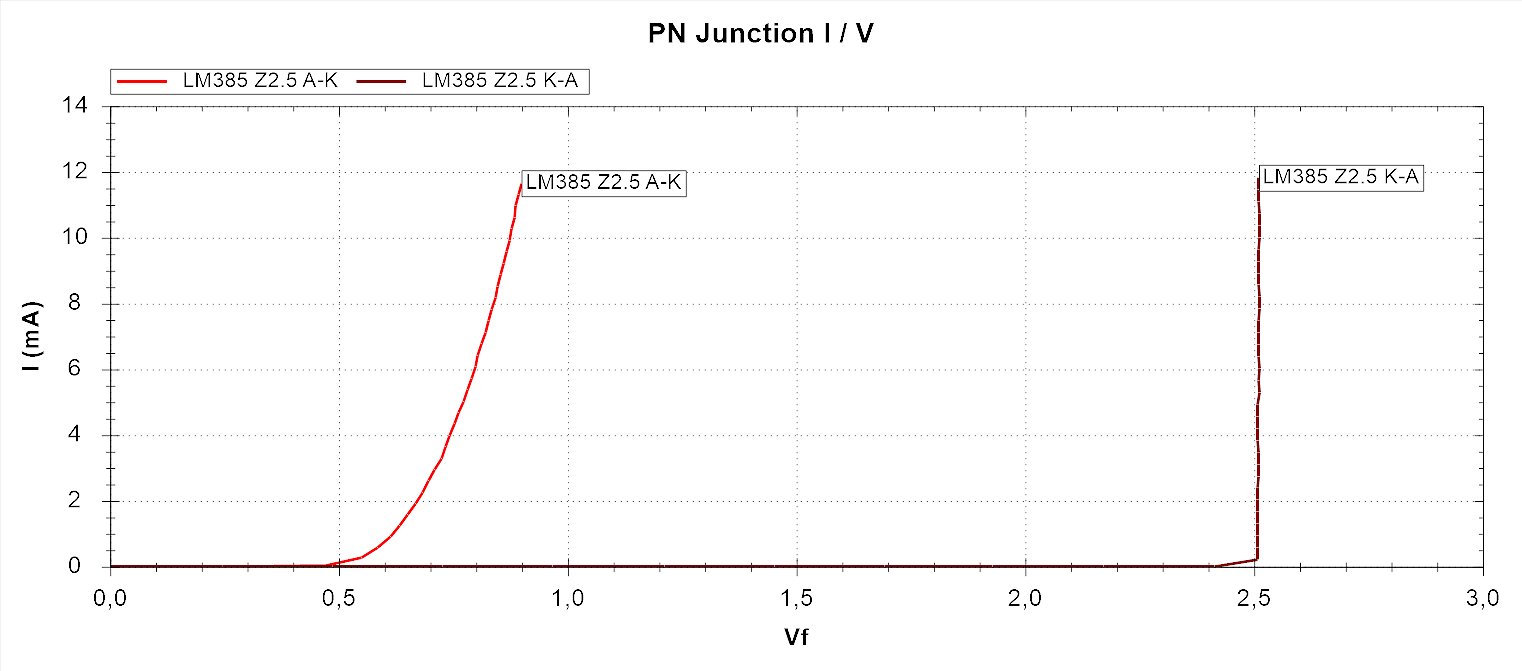

Les « stabistors » stabilisateur en français de Grundig ne sont que des « Zener » dont la « Slope R » est quasi parfaite. Voir Stabistor - Wikipedia
C’est la valeur R qu’indique le Zen50 et que Nikopol a indiqué sur son tableau par « R = xx Ω »
Il aurait dû préciser « Slope R=xx Ω »
Il n’empêche que dans ce cas un traceur de courbes mettrait en évidence les défauts de cette diode.

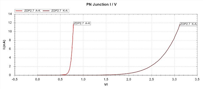

Quelques images issues de mon traceur de courbes pour montrer ce qu’est la « Slope R »
La courbe de droite montre bien que la tension de Zener varie en fonction du courant qui la traverse, à 2mA la tension est de 2.5V et à 10 mA la tension est à 3,1V.

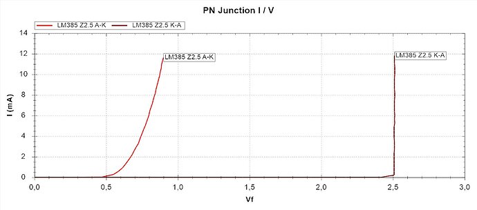

Un exemple d’une Zener stabilisée :
Sur la courbe de droite on voit bien que le coude de Zener est à angle droit, donc la tension de Zener ne varie pas entre 2mA et 12ma.
Remarque : la Slope R qui concerne la tension de seuil Vf de la diode est sans signification, seul la Slope R de la tension de Zener est significative.
La St501 est bien une Zener de 2.1V comme son nom le précise.
