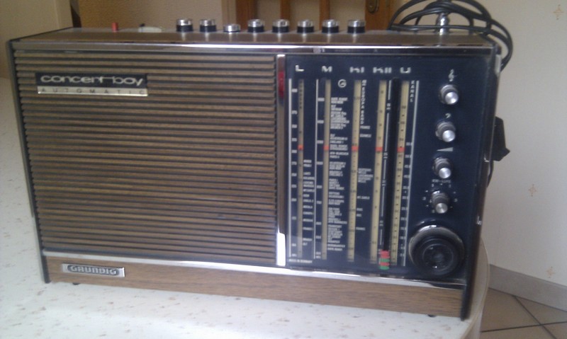

Bonjour a tous,
je viens de récupérer ce poste sur un vide grenier, qui ne fonctionne pas , le CV était grippé j’ai réussi a le dégripper avec du w 40 et en le maneuvrant
avec une petite clé plate, ça refonctionne nikel.
je vais controler l’alimentation 220v qui passe par un transfo 9v ( qui semble avoir eu chaud ) et qui alimente les circuits.
je cherche donc un schéma et éventuellement la notice de ce poste, si quelqu’un a ça dans un tiroir… :wink:
gérard.
après un bon nettoyage et une petite révision il refonctionne a nouveau :smiley:
il ne reste plus qu’un petit problème, le son est un peu nasillard surtout a faible volume, je ne comprend pas ce qui peut en être l’origine ? un condensateur ?
gérard

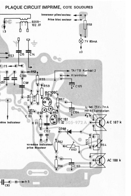

Dez mad , une fois ,
Un son nasillard indique souvent une dérive de la polarisation de l’étage final , fonctionnement dans une autre classe , apparition de la distorsion de croisement , vérifiez la valeur des résistances de cet étage , il existe dans certains postes à transistors une résistance ou un potentiomètre ajustable qui permet de régler la polarisation du PP final 8)
Bonjour J.P,
j’ai trouvé l’objet du délit :smiley: , c’est la résistance R65 qui a les pattes un peu longues et qui se frolaient, après séparation le son est revenu nickel.
il y a également l’inter inverseur piles / secteur qui est hs mais A. Debordes m’en a proposé un, si ça fonctionne la remise en état sera terminé :wink:
gérard.
