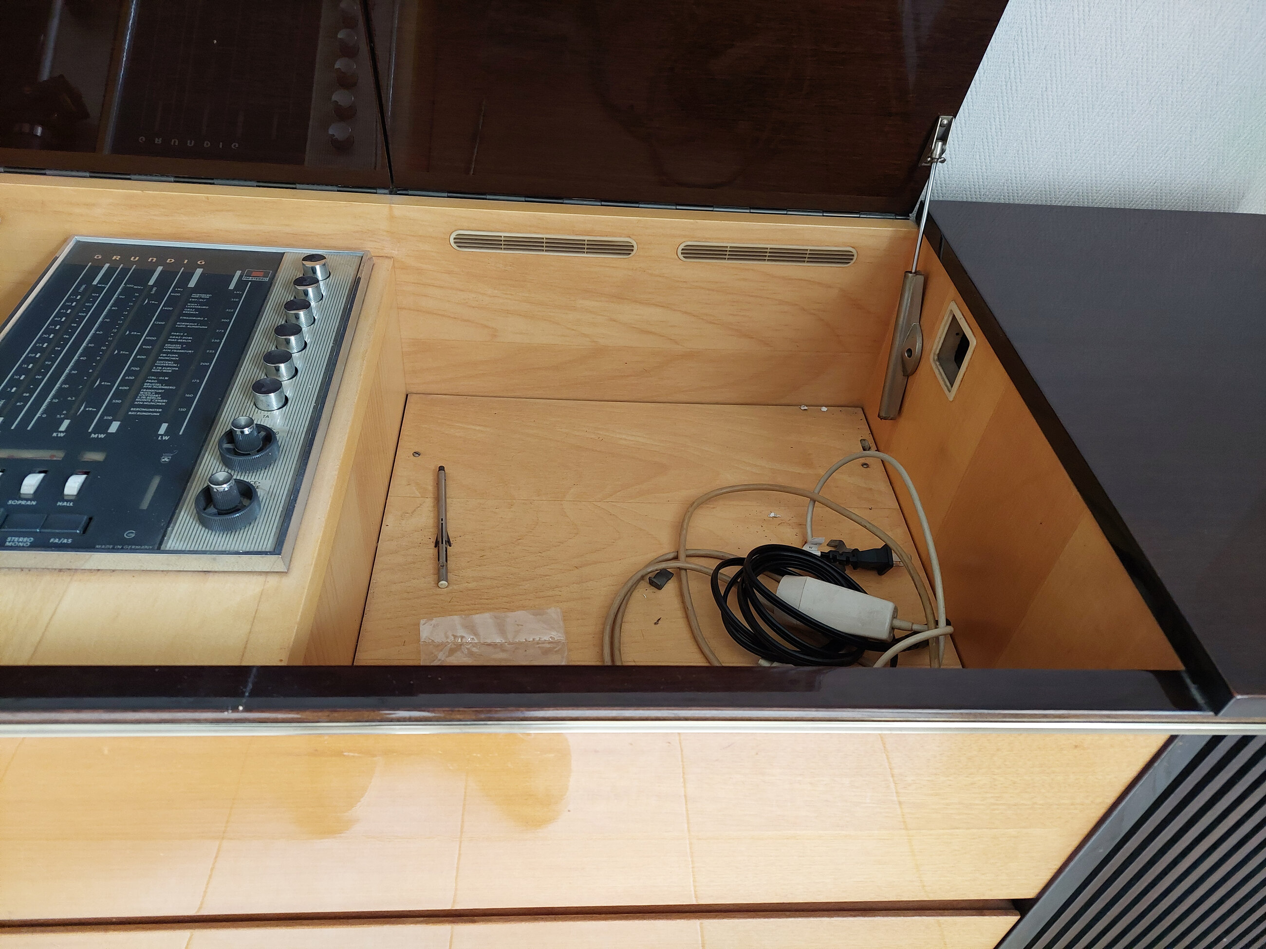

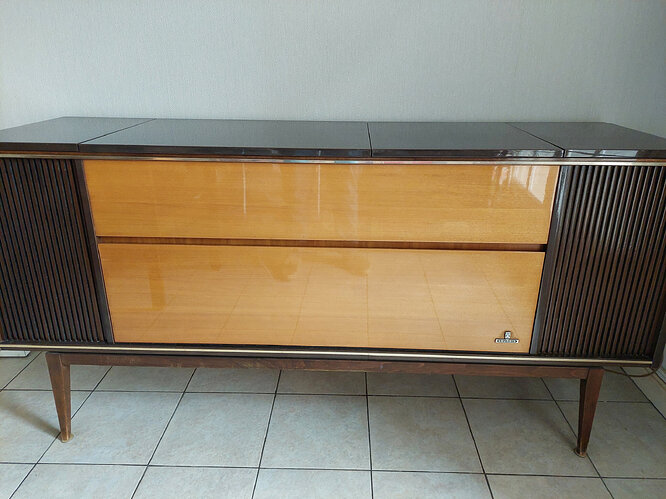

ma maman avait acheté un meuble HiFi Grundig KS 680 en 1964…
J’ai besoin de votre avis car je ne sais pas si conserver cet appareil (et dans ce cas je dois trouver un vrai réparateur!)
Sa maison doit être vidée, et il est très très lourd, je ne sais pas si le conserver…
Merci pour vos précieux conseils!

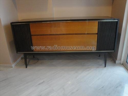

c’est ce modele ?
Merci pour cette réponse!

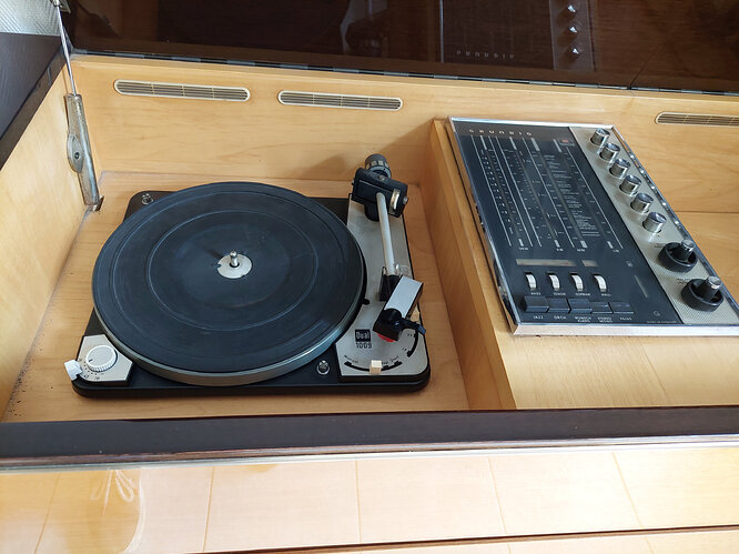

Oui c’est bien ce modèle. Par contre je l’ai allumé pour vérifier s’il fonctionnait encore… j’espère que je n’ai pas fait de dégâts, je pensais bien faire… J’ai vu que le support des disques ne tourne plus et la radio ne semble pas capter correctement (juste des grésillements quand je fais défiler les stations), je me demande si c’est de ma faute suite à cet allumage
Il pèse super lourd et je ne peux pas le déménager facilement, la maison va être vendue dans peu de temps.

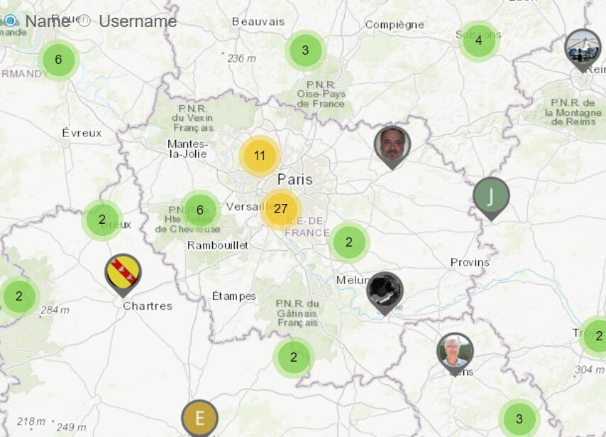

en ile de france il y a pas mal de monde
voir la carte des utilisateurs
https://forum.retrotechnique.org/locations/users_map
Merci beaucoup! Je vais suivre vos conseils. La semaine prochaine je le rapatrie depuis la Touraine. Après j’espère trouver tranquillement une solution pour lui redonner vie…
Je viens de voir la carte… il y a même un membre du forum qui habite tout près de ma maman (@kiki37 )!!

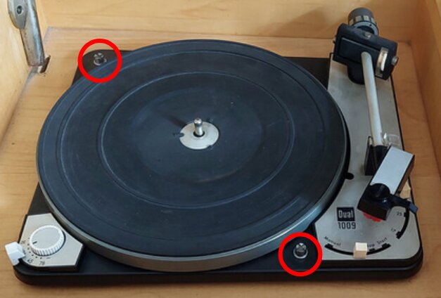

Pour le transport, il faudra notamment serrer ces vis :
et bien arrimer le bras de la platine.
Est-ce que le plateau s’enlève facilement ? Si oui, il faudra le mettre de côté.
Je pensais glisser des feuilles de sopalin sous la platine pour limiter ses mouvements :roll_eyes:, les vis c’est mieux :grinning:!!!
