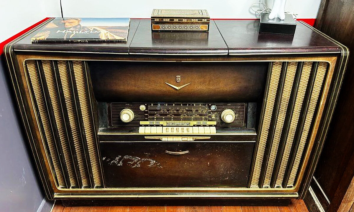

Grundig Majestic USA
Grundig , modèle majestic USA , datant de 1958.. avec tourne disque et magnétophone
donc vraisemblablement FM à 108MHZ
cause déménagement " urgent ", si pas d’ acquéreur , va sans doute finir ses jours aux encombrants :thinking:…

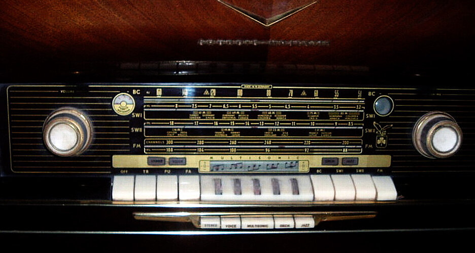

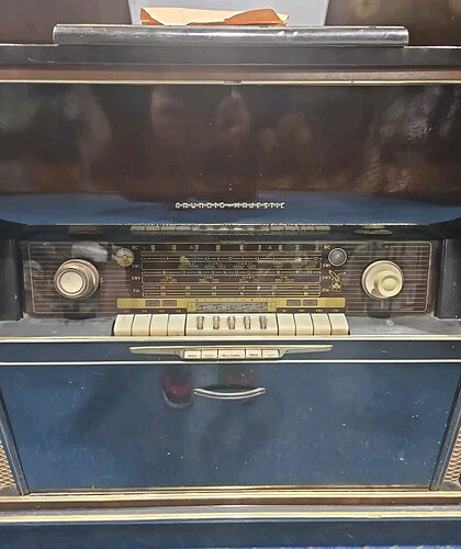

Celui-là ?
Tagué FM et pas UKW !!!
ben parce que c’est en anglais, touche mute.
bonsoir
Probablement
mais la fiche du GL ne correspond pas à la photo ci dessus , car celui de la photo ( celle de rmorg : modèle export ) a pas les GO et a deux OCs et la FM à 108 MHz ,
est ce que c’est la fiche GL qui est fausse ??? :thinking:
il y a peut être eu un modèle pour la France et l’ Europe avec les GOs et un export pour les US sans les GO , avec 2 OCs ?
la photo du bon coin a pas le même bandeau au dessus du cadran . c’est pas écrit " majestic après " grundig "

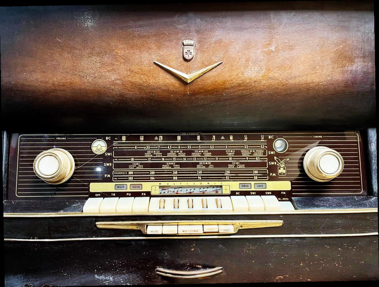

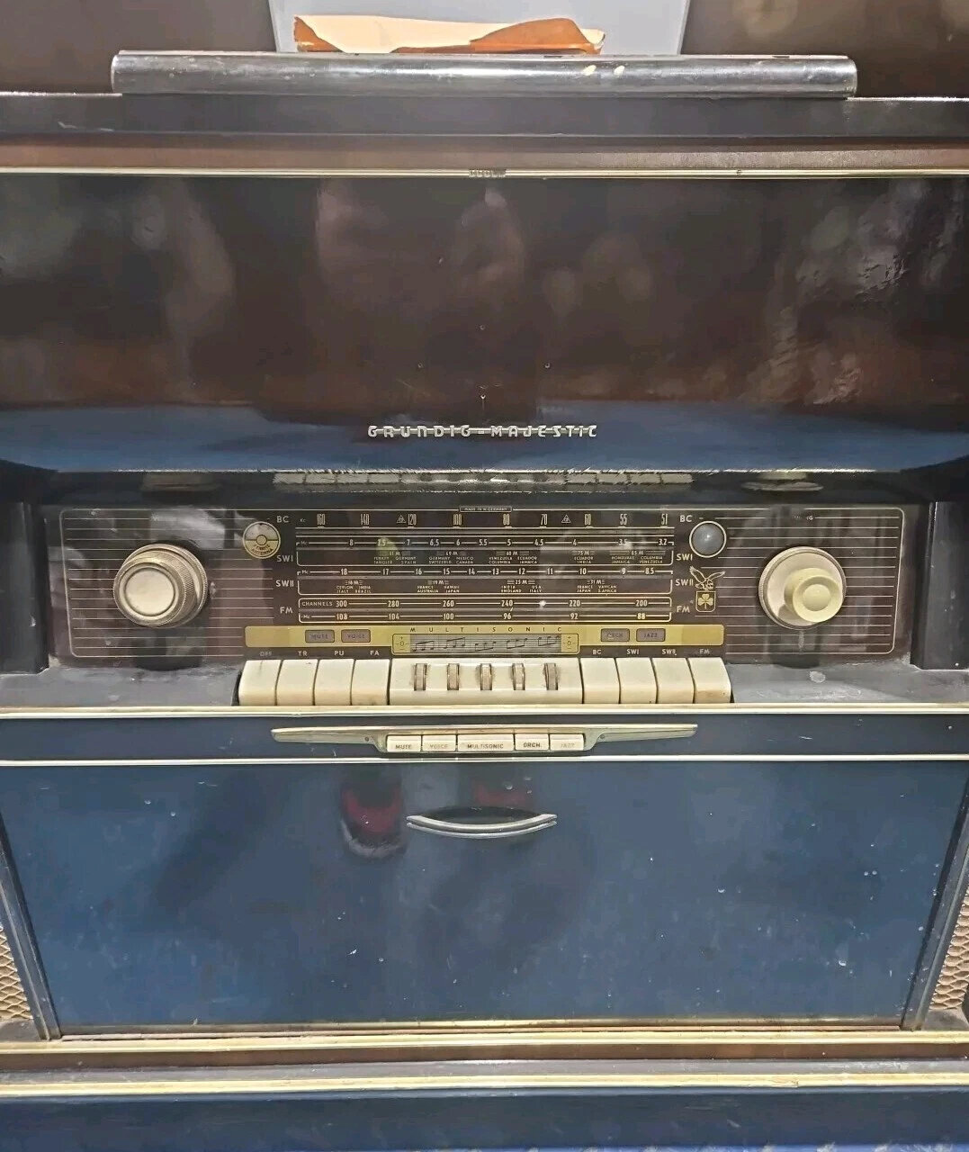

J’ ai reçu la phot du cadran du meuble Grundig .
Etrange
  • il n’a pas l’ estampille " Grundig Majestic au dessus du cadran
  • il a bien le cadran gravé en FM de 88 à 108Mhz , mais la touche FM enfoncée , n’ indique semble til que de 88 à 104MHz …
  • quant aux channels FM de 200 à 300, ligne au dessus des fréquences , qu’ est ce que ça veut dire ?
Quand on zoom sur la photo, on devine 3 petits trous dans le bois, donc logo perdu.

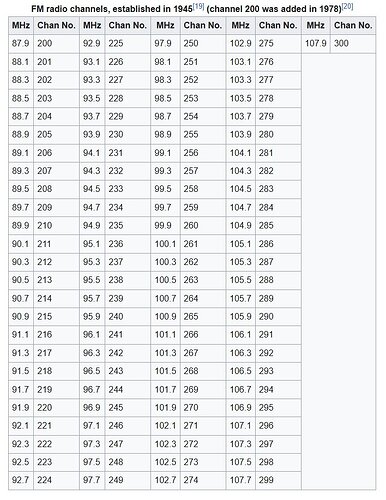

Channels = canaux , mais ??

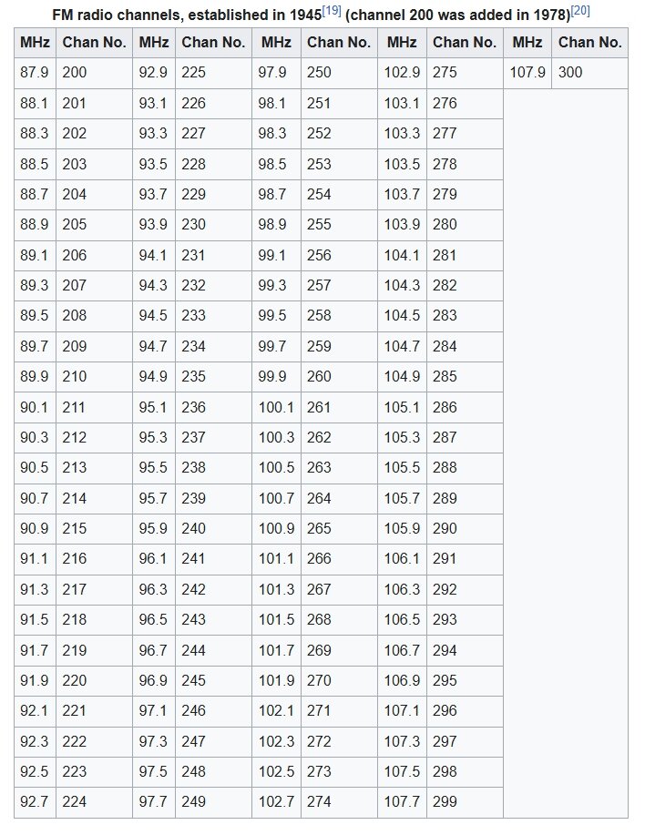

J’ai trouvé ça
Bande de radiodiffusion FM
Les stations de radiodiffusion FM émettent dans la bande 88-108 MHz, sur une grille de canaux de 200 kHz s’étendant de 88,1 MHz à 107,9 MHz. Cent canaux sont disponibles, mais la FCC (Commission fédérale des communications) tient à jour un tableau d’attribution précisant les canaux disponibles pour chaque zone géographique. Les calculs tiennent compte de la propagation, de la population locale, des fréquences utilisées sur les marchés adjacents et voisins, ainsi que d’autres facteurs.
La bande 88-92 MHz est réservée aux stations éducatives non commerciales. Les stations commerciales et non commerciales peuvent obtenir une licence pour la bande 92-108 MHz.
Toutes les stations FM émettent en mode FM analogique à large bande (environ 200 kHz de largeur de bande), mais certaines diffusent également un signal numérique complémentaire grâce à l’utilisation de bandes latérales numériques (OFDM) au-dessus et en dessous du signal analogique. Cette méthode est appelée IBOC (In-Band On-Channel), par opposition à l’utilisation d’un canal ou d’une bande supplémentaire pour la diffusion numérique. La puissance totale autorisée dans les bandes latérales numériques est actuellement limitée à 10 % de la puissance transmise par le signal analogique, afin d’éviter les interférences avec les canaux FM adjacents.
En mars 2012, on recensait 6 555 stations FM commerciales et 3 712 stations FM éducatives non commerciales autorisées aux États-Unis (soit 10 267 stations au total, ou environ 103 stations par canal en moyenne).
Anecdote intéressante : le signal audio du canal 6 de la télévision analogique se situe juste en dessous de la bande de diffusion FM, à 87,75 MHz. Cette fréquence est réglable par de nombreux récepteurs FM. Dans de nombreuses villes, le canal 6 est davantage utilisé comme station de diffusion FM « piratée » que comme station de télévision à part entière. Cependant, avec la conversion obligatoire de toutes les stations de télévision, y compris les stations de faible puissance et de classe A, au numérique d’ici fin 2013, ces pratiques illégales disparaîtront.
bien vu ! en effet je viens de faire le test ! :wink:

@claude_du_27 Bonsoir Claude,
Standard américain :us_outlying_islands:
Tu retrouveras explications et tableau ici
Il serait bien de le mettre dans un coin du GL :hugs:
