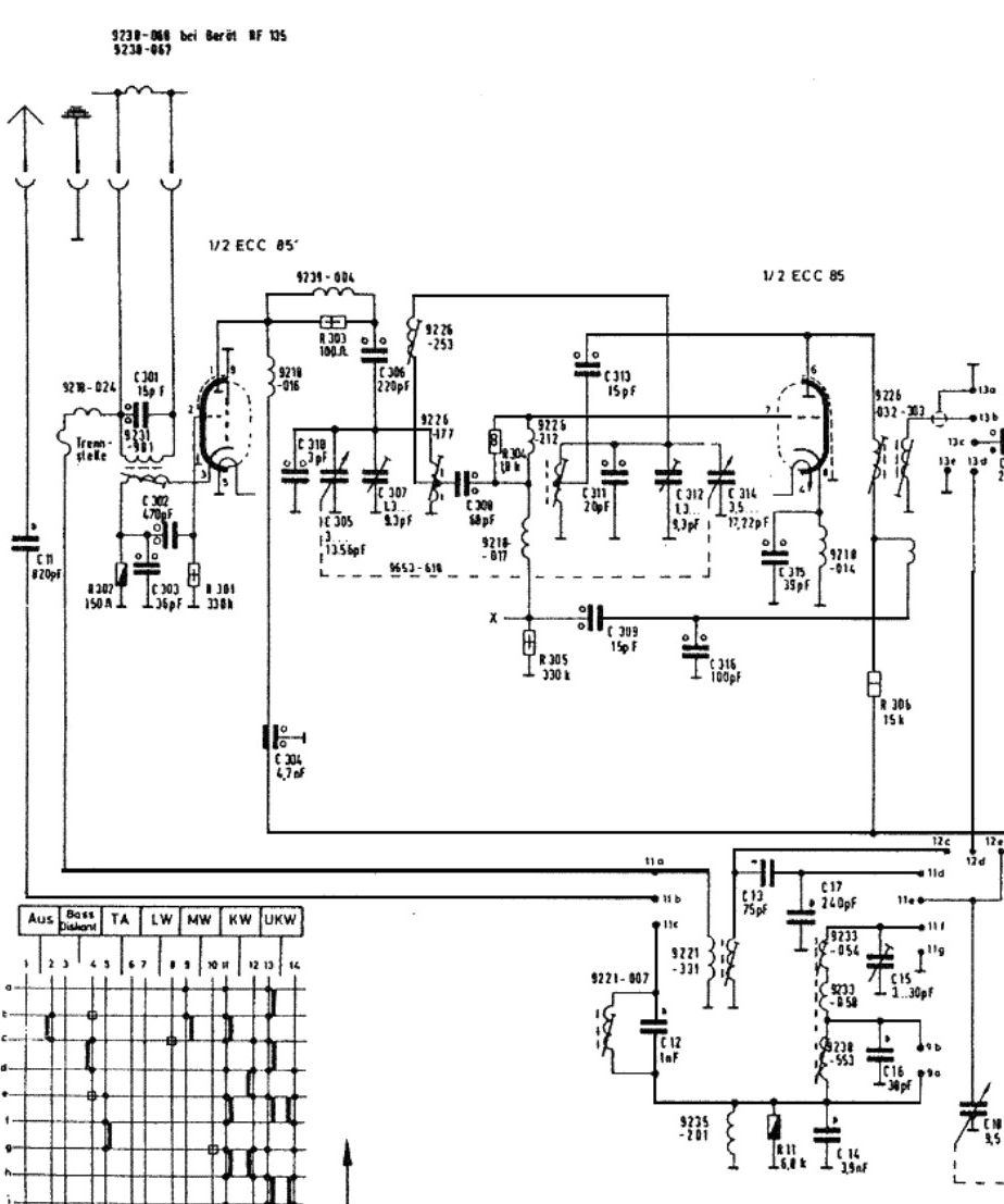

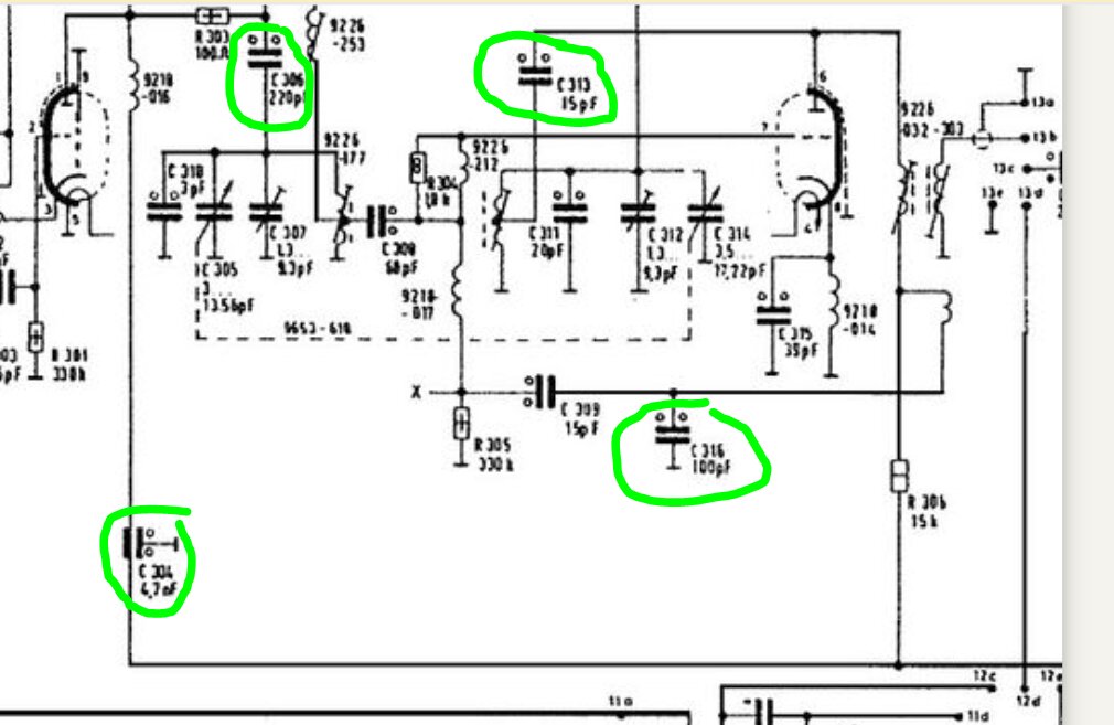

C315 par exemple ?

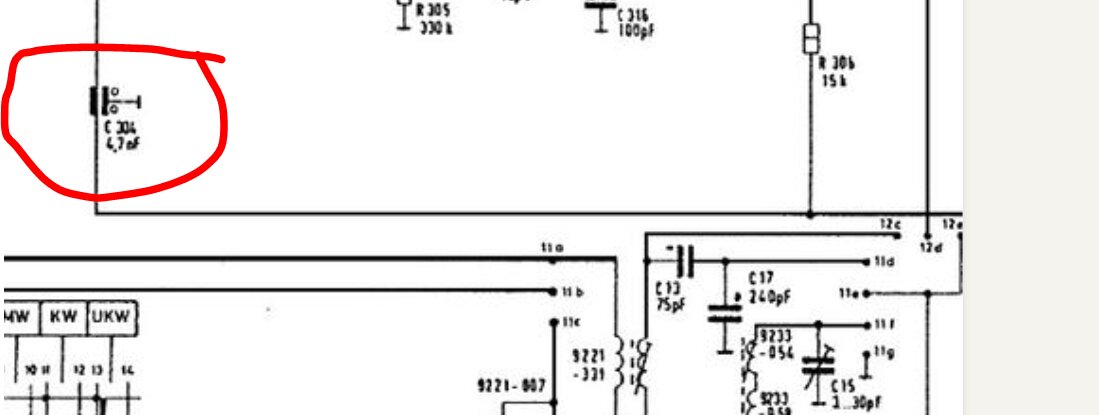

plutot C304 4.7nF
celui la aurait fait fumer cette R
R30 15k est ok. C304 je l’avais il me semble contrôlé. Je vais redémonter le bloc.
On devrait voir un CC franc à l’ohmmètre ?
sur la ligne HT du bloc FM tres probablement
C304, 306, 313, 316 ne sont pas en CC.
Les 2 cages du CV sont en CC. Demain dessouder et tester C310 C301 …
les cages du CV sont raccordées a des bobines ; c’est elle que tu mesure
Oups, bien sur.
Aujourd’hui, vérifié tous les condensateurs et la plupart des résistances sans trouver d’anomalie.

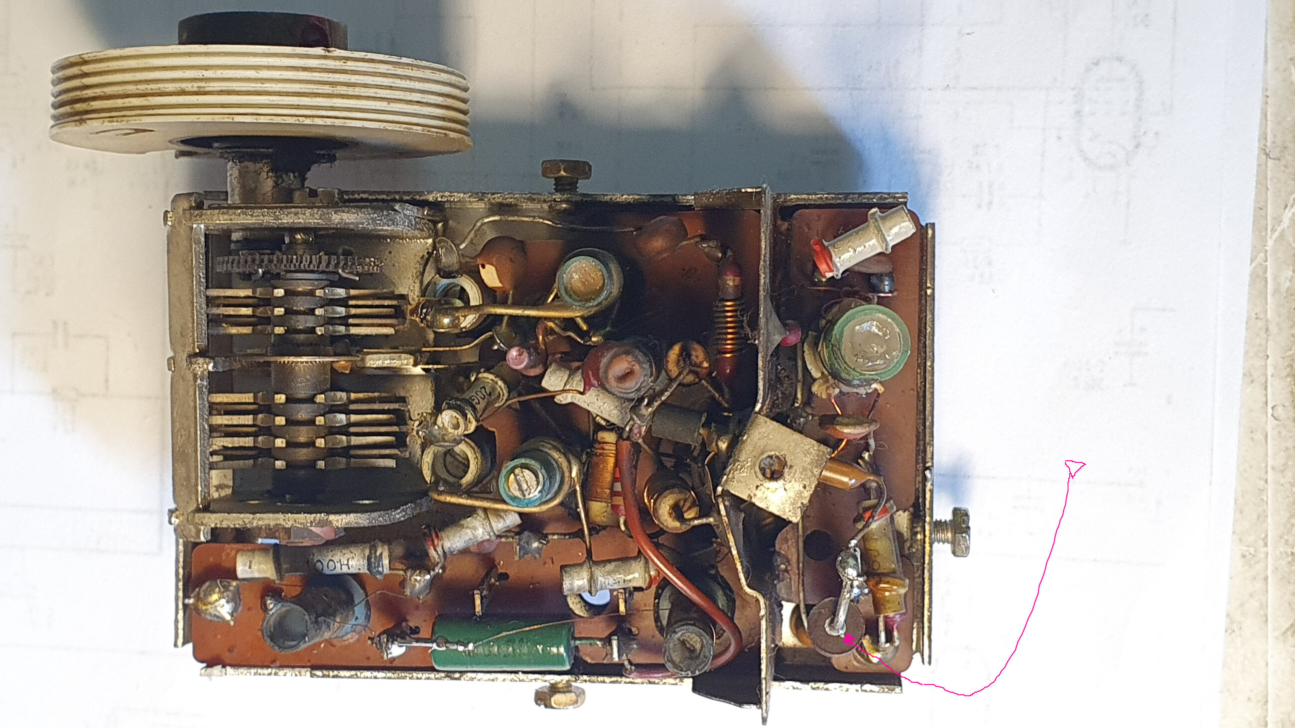

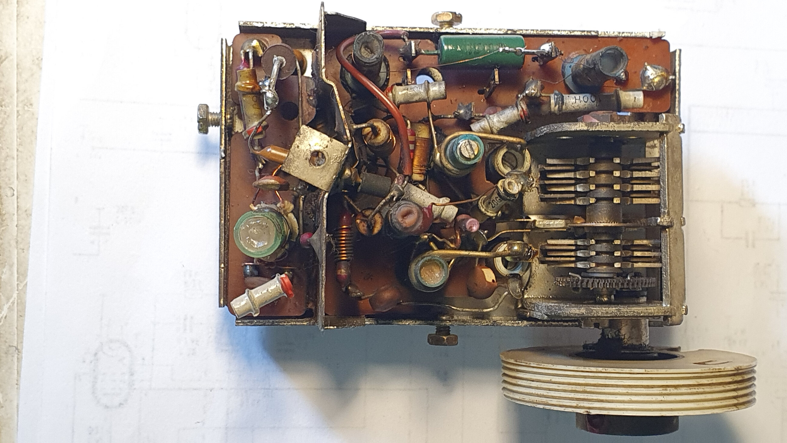

J’ai gratté et supprimé autant que possible les traces noires sur les tôles autour des contacts de la lampe. Vérifié aussi que les cosses étaient le plus loin possible du châssis et du blindage. Ensuite, remontage et essai prudent. La HT est à sa valeur nominale. Donc plus de CC franc. Mais toujours pas de réception.
Au bout de quelques minutes, petite fumée dans le bloc FM et odeur de brulé : c’est R307 1k 1/2 W sur l’arrivée de la HT dans le bloc, Fissurée et maintenant à 2k. Je l’avais déjà remplacée car H/S à l’arrivée du poste.

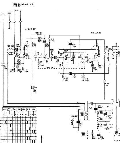

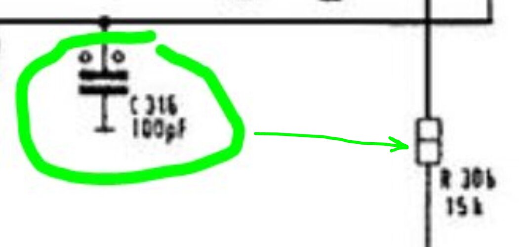

elle est ou dans le bloc ? la N°tation s’arrete a 306
Elle est ici:

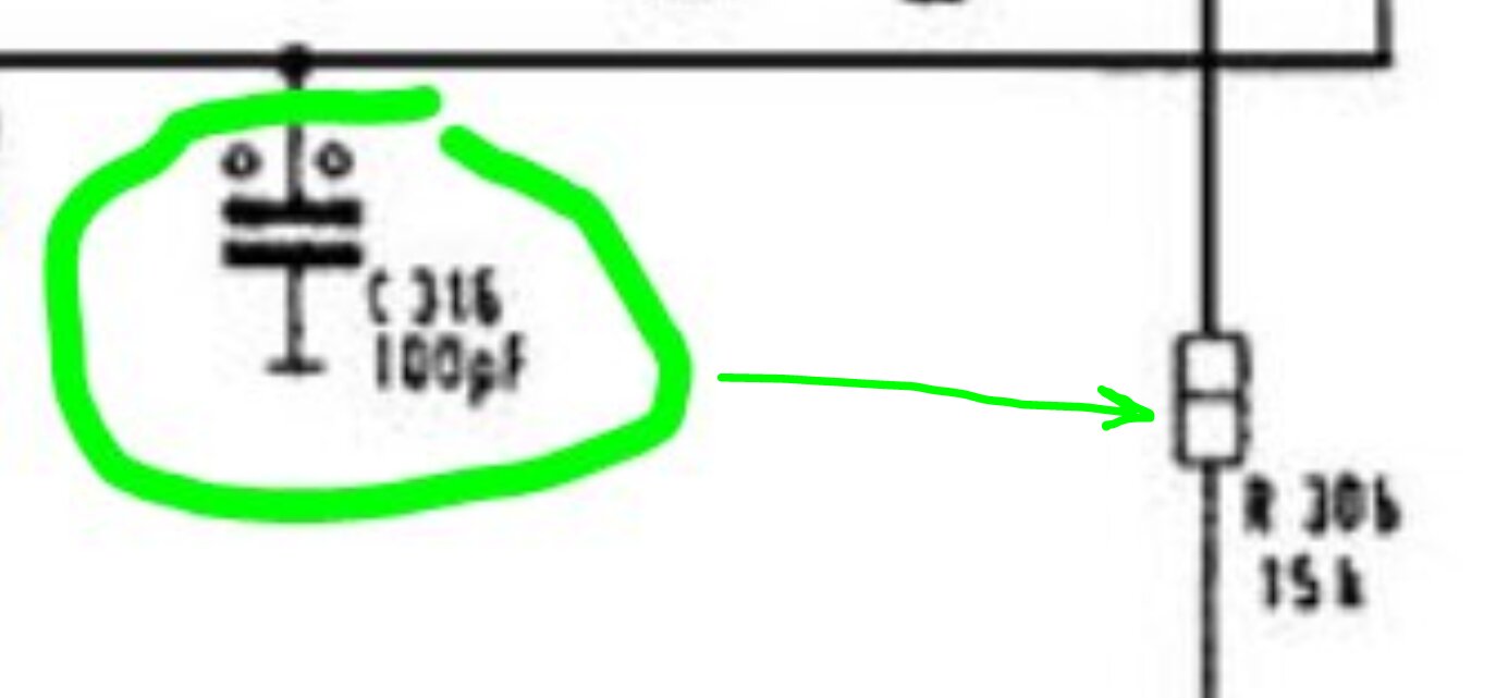

c’est lui qui fait le zouave
a remplacer meme s’il est bon a l’ohmmetre , c’est basse tension , qq volts, des que la tension monte a 250V il se met en C/C

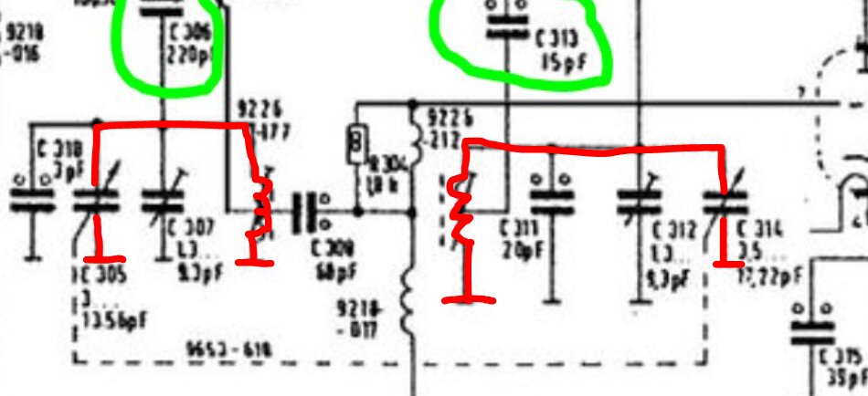

les by pass sont le 1er cause des C/C dans les blocs FM

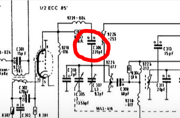

cela peut aussi etre C306 mais plus delicat a remplacer et beaucoup moins frequent
Ok, reste à en trouver un. Je n’ai pas ça dans ma panoplie. :face_with_raised_eyebrow: Des pistes ?
C306, à basse tension mesure ok au testeur chinois.
c’est quasi introuvable
tu l’enleve met un bout de fil nu dans le trou et un capa ceramique de 2.2nF de chaque cote cabbles au plus court
Capas ht bien sur.
630V ou 450 V
