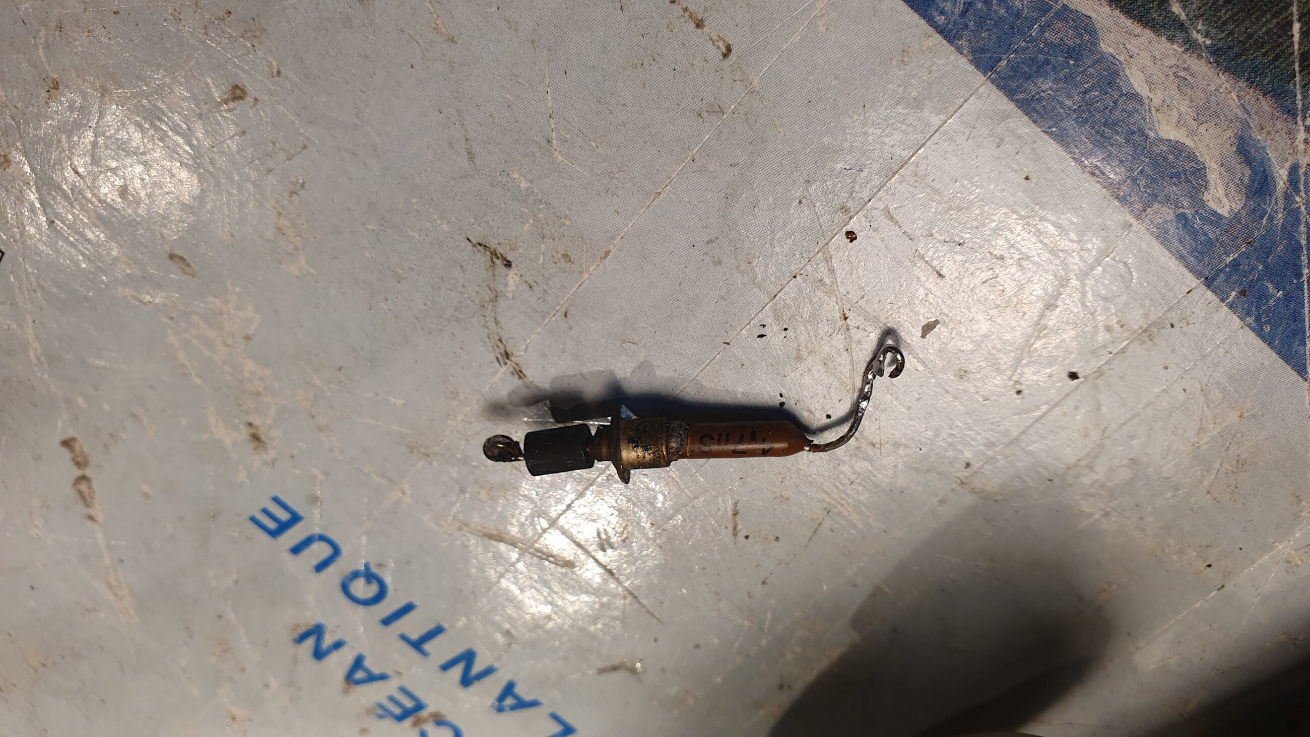

meme pas les capas et ses raccordements le tiennent en place
de toutes les façon l’isolant fondra car tout est soude au plus court
Je conserve la ferrite.
oui tu la met entre les deux capas elle fera isolant dans le trou

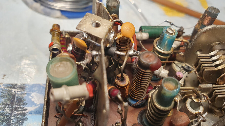

Bonsoir
J’ai déjà eu ce problème, j’ai remis un 4,7nF en découplage après avoir enlevé le tranversant !
Un céramique bien sûr on en trouve souvent en récupération
Un isolant pour traverser la tôle !
Salutations Jean-Luc
les capa achetes en 5 ou 6 si cela piaule on pourra en ajouter
J’en avais en stock. Tout est en place, la suite demain. Merci à vous pour les conseils!
Testé ce matin: ça fonctionne ! La HT est stable, valeur proche du nominal. Réception FM excellente.

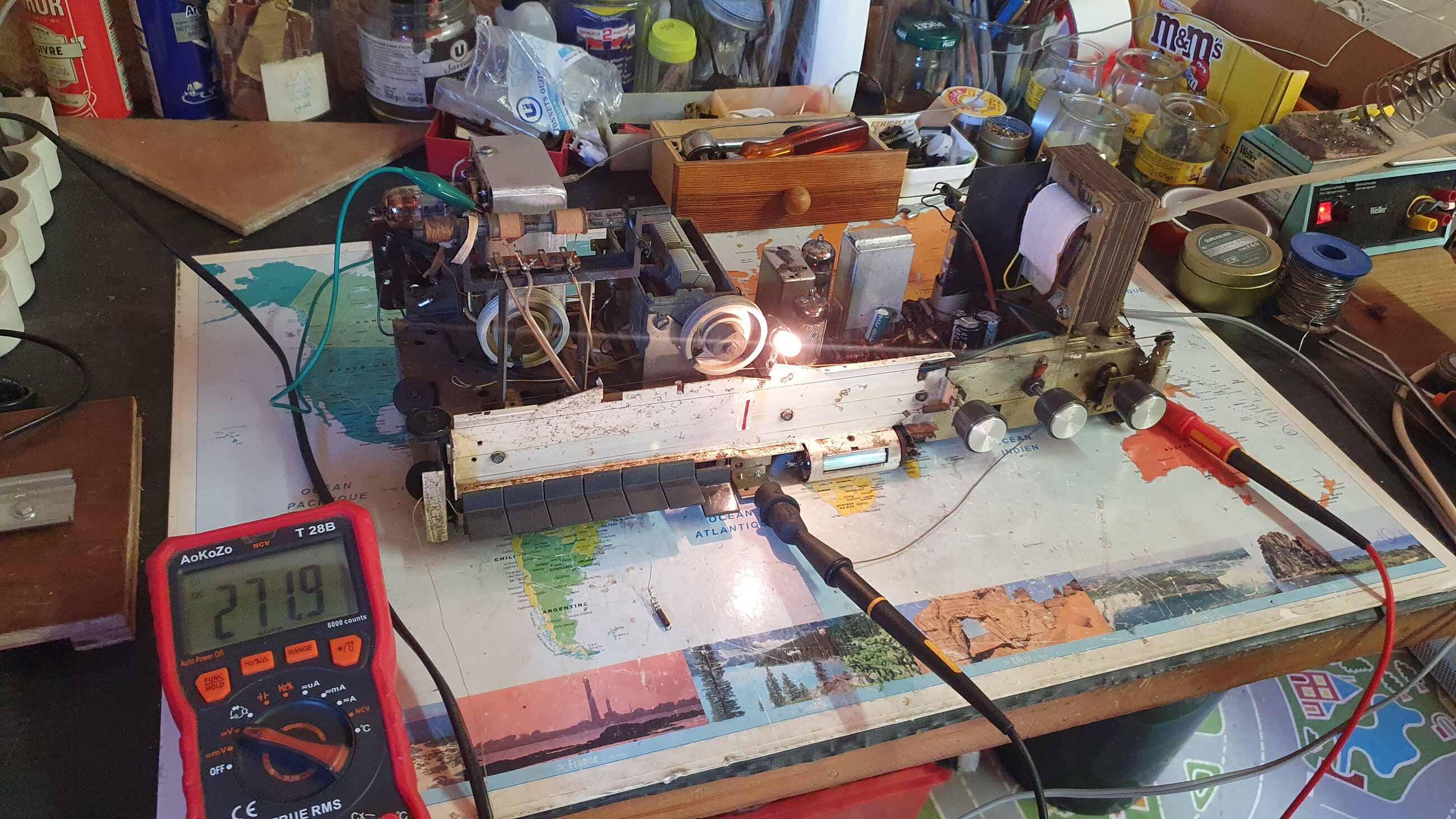

La victoire a été de courte durée. Après environ 1/2 heure de fonctionnement, le son disparait progressivement en FM, toujours ok en AM et PU. Si je repasse en AM quelques secondes puis je reviens en FM j’ai du son quelques secondes et rebelote.
Mes 2 capas céramiques sont des 500 V achetées chez Conrad. J’ai essayé plusieurs ECC85 que j’ai passées au testeur il y a quelques jours, même comportement.
Je peux tenter d’ajouter 2 autres capas en série avec les premières ?
stop on ne fait pas n’importe quoi on mesure et on reflechis
la HT est toujours presente sur le nouveau filtre et ne baisse pas ?
A froid le phénomène apparait après environ 10 minutes. Ensuite j’ai soudé un fil pour mesurer la HT à l’entrée du bloc FM. La tension et stable (plus ou moins 1V). Depuis 30 minutes le pb n’est plus revenu. Mauvaise soudure ?
:thinking:
difficile a dire mais c’est une hypothese possible
s’il y avait eu un C/C la resistance qui alimente le bloc en HT aurait fumé
Je vais le mettre en observation.
