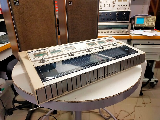

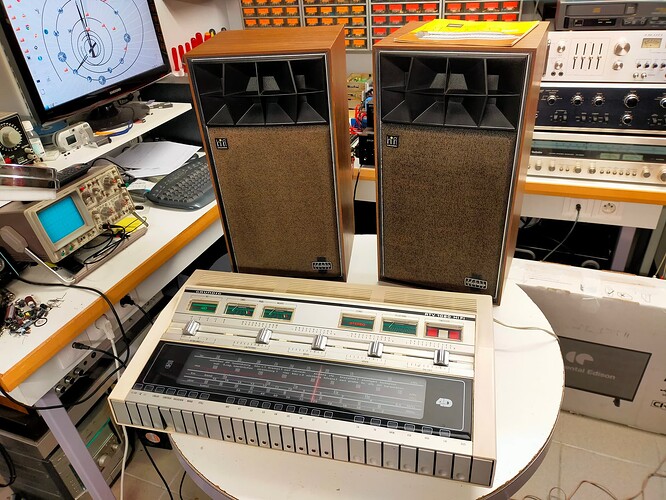

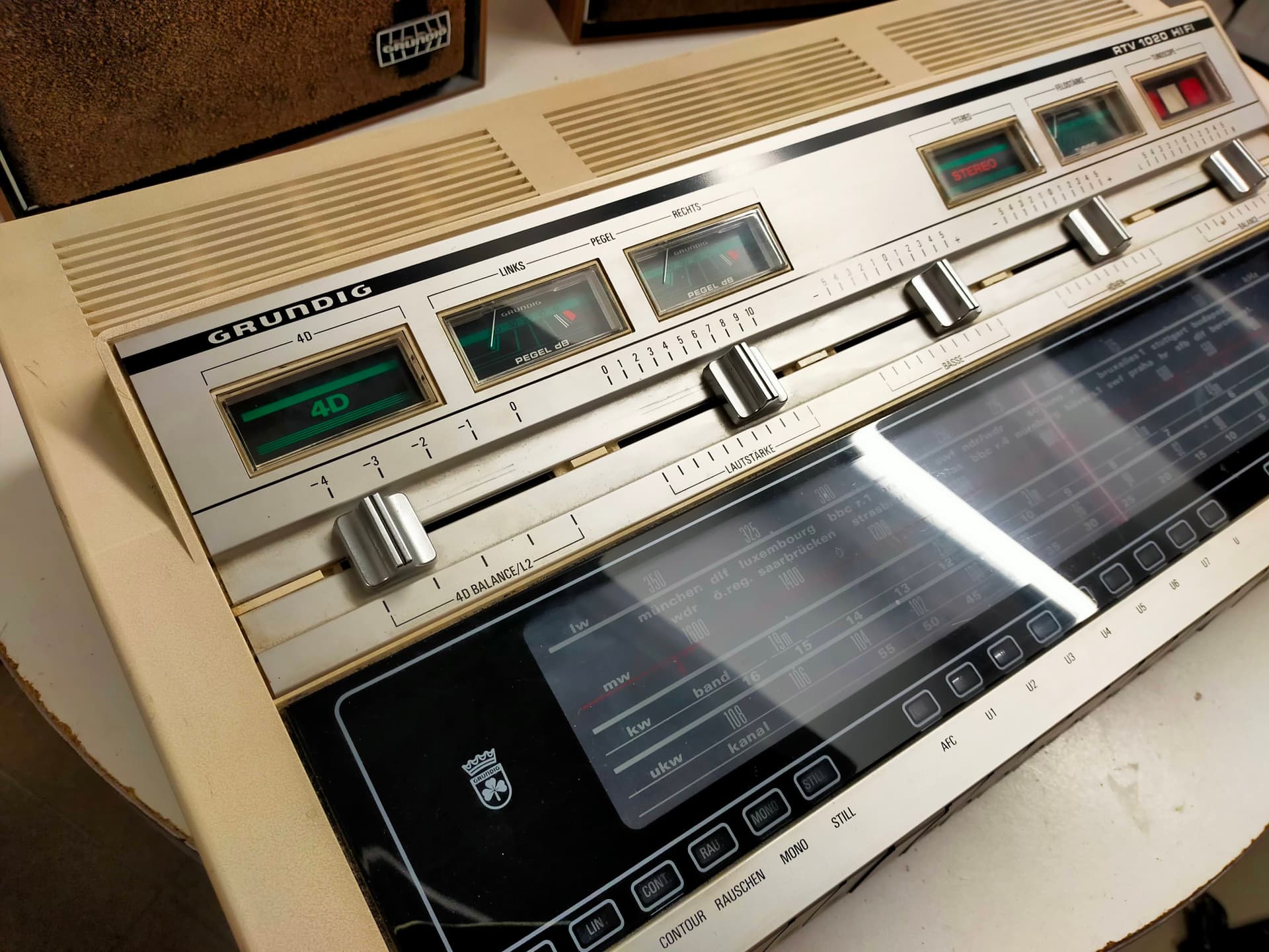

Je vous présente ma dernière acquisition, cet ampli tuner GRUNDIG RTV1020 et ses 2 enceintes qu’un client m’a gentiment offert cet après midi.
Je ne connaissais pas du tout ce modèle au style assez spécial.
L’appareil pèse un certain pois et sa rangée de touches frontale est assez impressionnante.

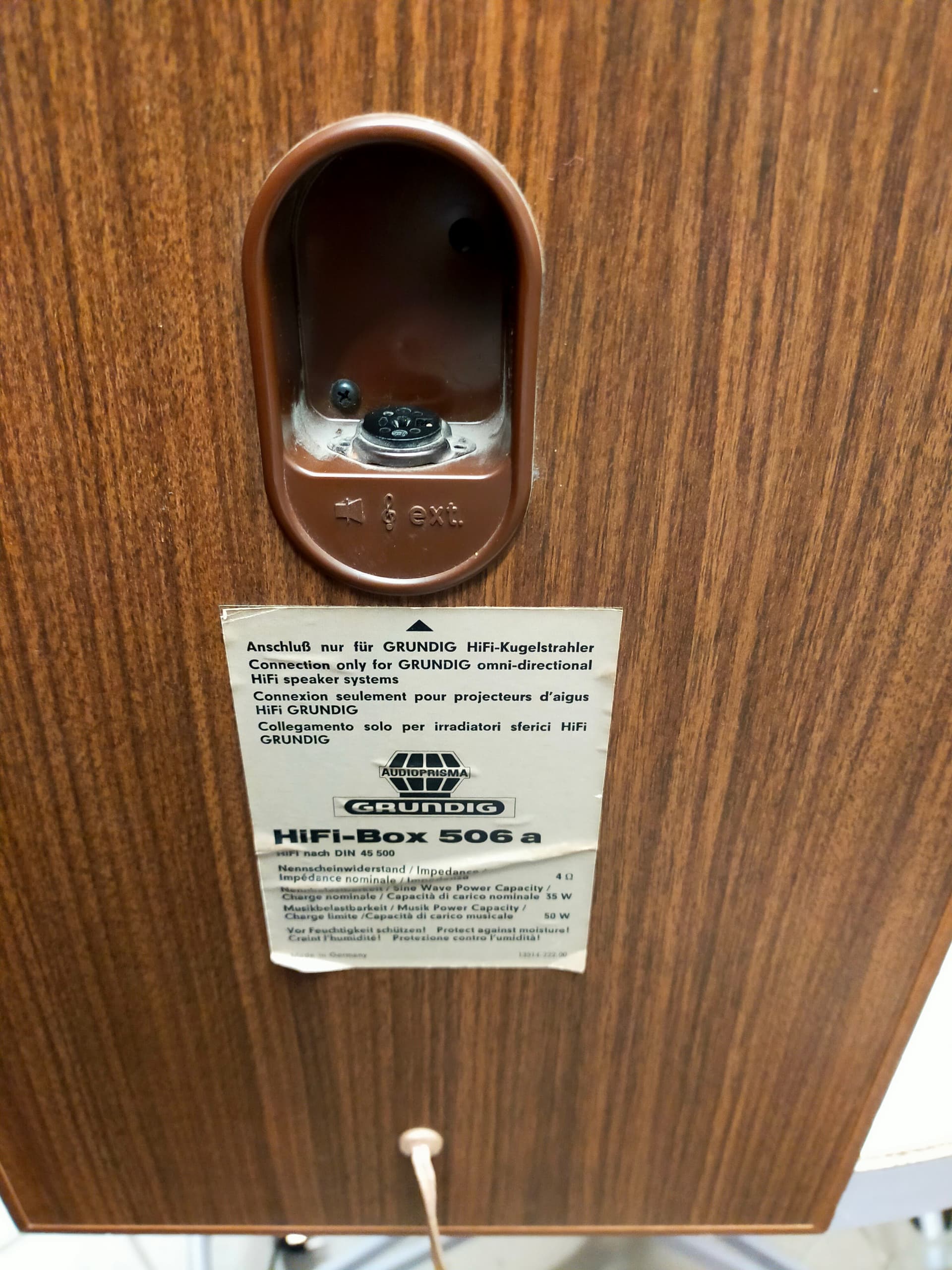

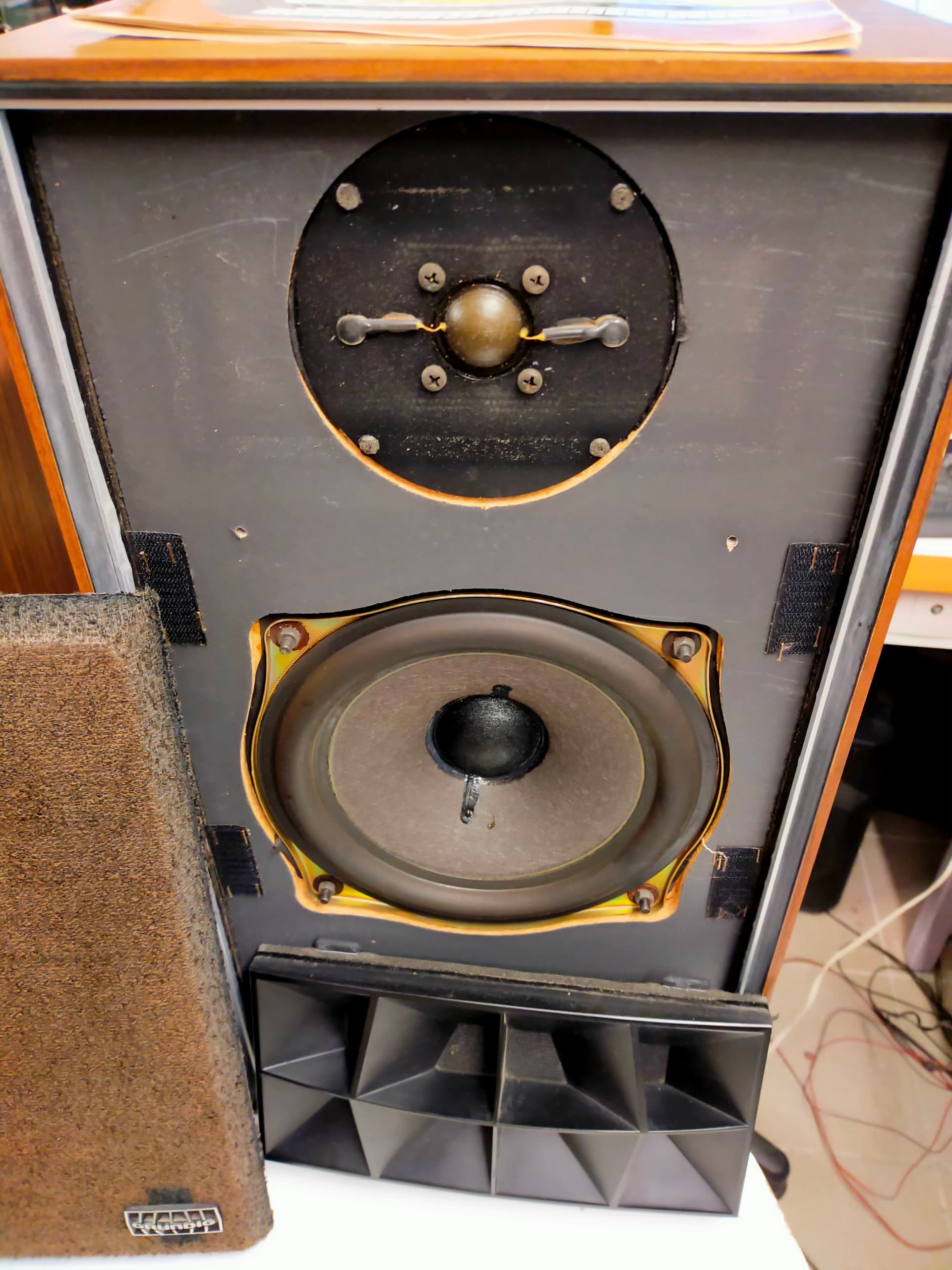

Les enceintes sont assez intéressantes et de belle facture
Les enceintes sont des 2 voies, et le large diffuseur d’aigus ne cache qu’un classique tweeter.
Les suspensions en caoutchoucs des boomers sont encore très souples.
A l’arrière, nous trouvons une prise d’entrée pour le canal d’aigus uniquement.

Je ne connaissais pas ce modèle, mais je le trouve magnifique ! :+1:
:v:
Magnifique, j’adore !

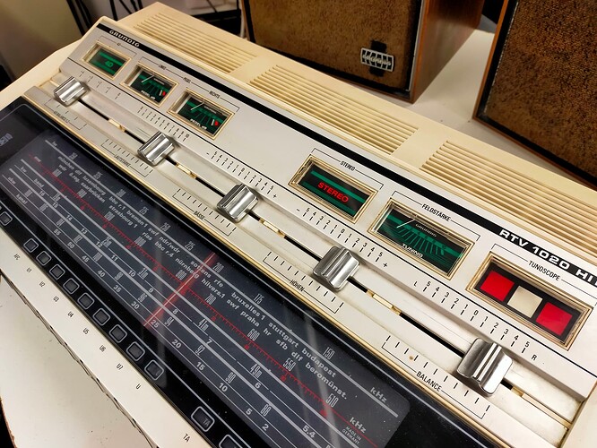

Le « tunoscope » que l’on voit à droite sur la troisième photo, c’est l’oeil magique des années 80 ?

Bonjour Jean Luc et a tous, super cadeau :+1: j’ose bien imaginer qu’à la longue il aurait fini au cimetière des objets électriques. Par retour d’expérience car j’ai restauré il y a quelques années le même modèle. C’est très fiable, le tunoscope sert a bien calé la station FM ( point milieu allumé) si légèrement décalé soit le carré rouge gauche ou droite s’allume. Il était accompagné d’une paire d’enceintes audiorama 7000. Attention malgré tout a la fragilité de l’axe des potentiomètres rectilignes au démontage car le plastique est assez fragile, La qualité des composants est digne de cette fabrication allemande d’époque, l’écoute de la FM est est très confortable et finalement quand de très bonnes enceintes sont associés a cet imposant ampli tuner c’est le must :yum:

Et j’ai dû régler le tunescope, une vrai galère…

Concernant les axes des potentiomètres, c’est pas compliqué, il sont tous complètement bloqués!
Ce sont des GRUNDIG HIFIBOX 506 achetés en même temps que l’ampli tuner par son propriétaire dans les années 70 dans un magasin à Rouen.

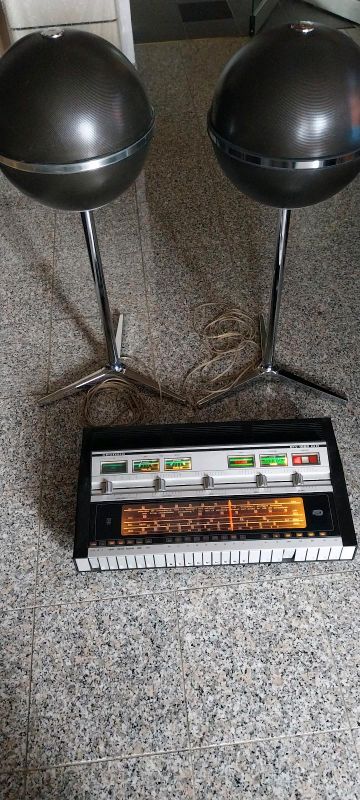

C’est exacte, c’était la mode du moment pour la HIFI Européenne, celle des chaines compactes à l’opposé des japonais et leurs éléments séparés à façade allu.
Elle est illuminé de toute part! :yum:
Les Audiorama sont vraiment faites pour elle!
