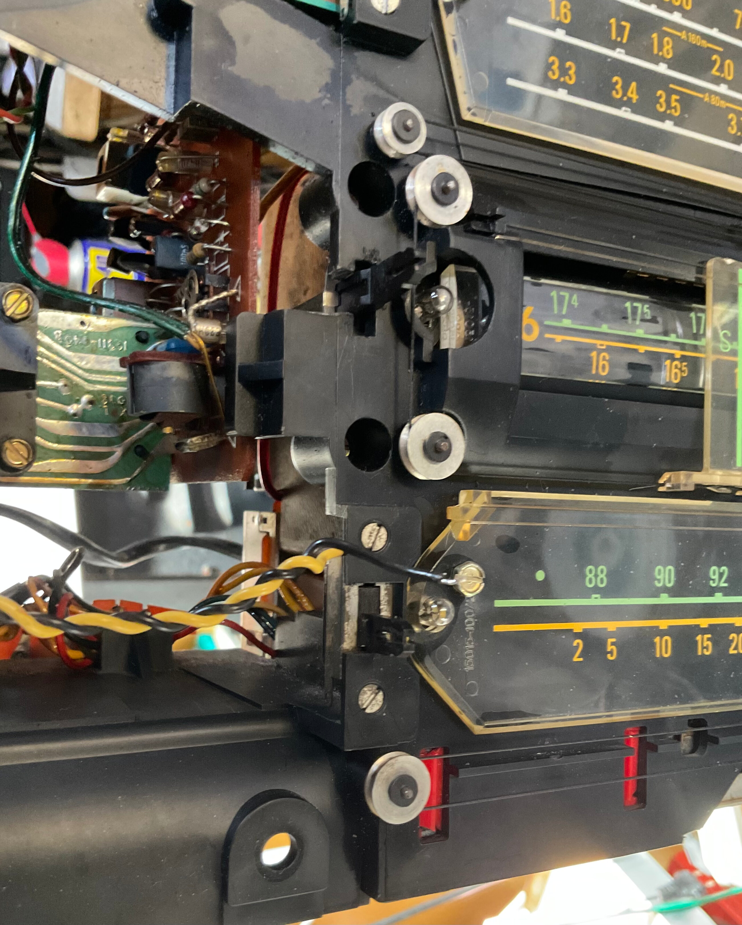

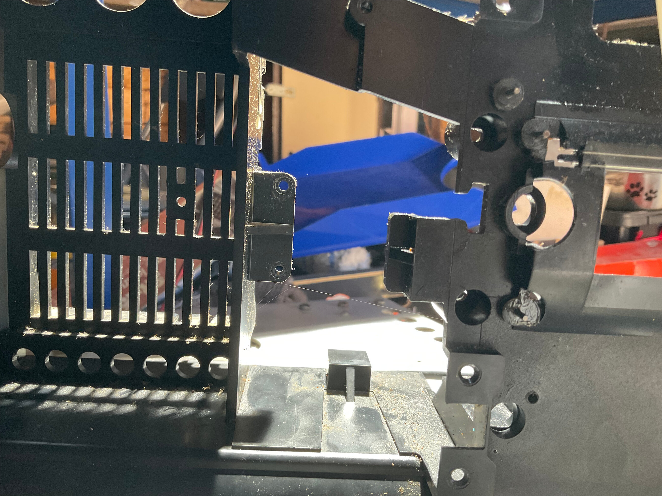

Le levier de bandspread est souvent cassé sur les Satellits 2000.Or il est impossible à démonter.
Sur le Sat 2100 il y a eu une modification permettant le démontage.
Voir détail sur une épave.
De plus le palier du levier a été aminci de 11,5mm à 10mm.
J’ai fait la modification sur mon Satellite 2000, une encoche de 6mm.
Et comme j’avais un levier intact (épave de 2100)´
J’ai pu le monter.
Le plus difficile est de sortir le levier cassé,car il coince contre la platine
FI.Il faut desserrer les vis de fixation et forcer un peu.Ensuite ne pas oublier d’amincir le palier pour le remontage éventuel.
Le 2100 a une bien meilleure audio que le 2000, transistors de sortie silicium et HP renforcé, le grave est bien tenu.
