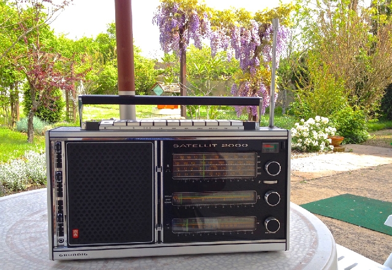

Il n’y a pas que de la choucroute et du bon vin en Alsace. On y trouve aussi beaucoup de radios, surtout à Riquewihr une fois par an !

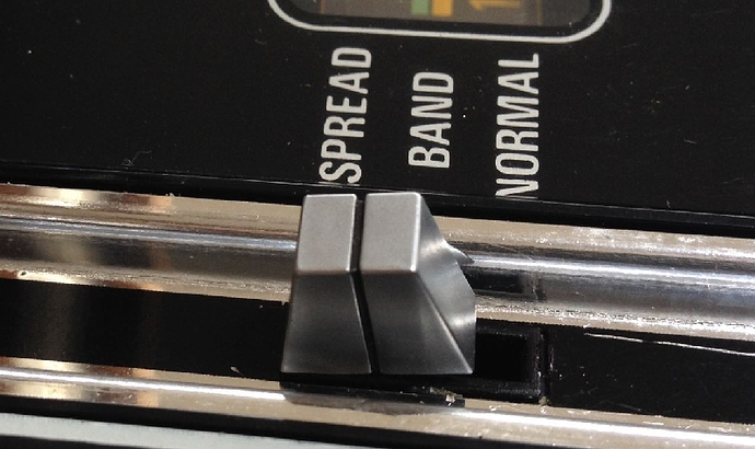

J’ai donc jeté mon dévolu (pour une poignée de roupies alsaciennes) sur ce Satellit 2000 qui avait l’air assez sympathique.
Comme me l’avait signalé le vendeur, il y a queques mauvais contacts dans le clavier, mais on arrive quand même à accéder à toutes les bandes. La réception est bonne (R. Australia ce matin fort et clair sur 15415) La BF est excellente et puissante.

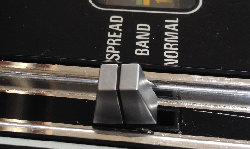

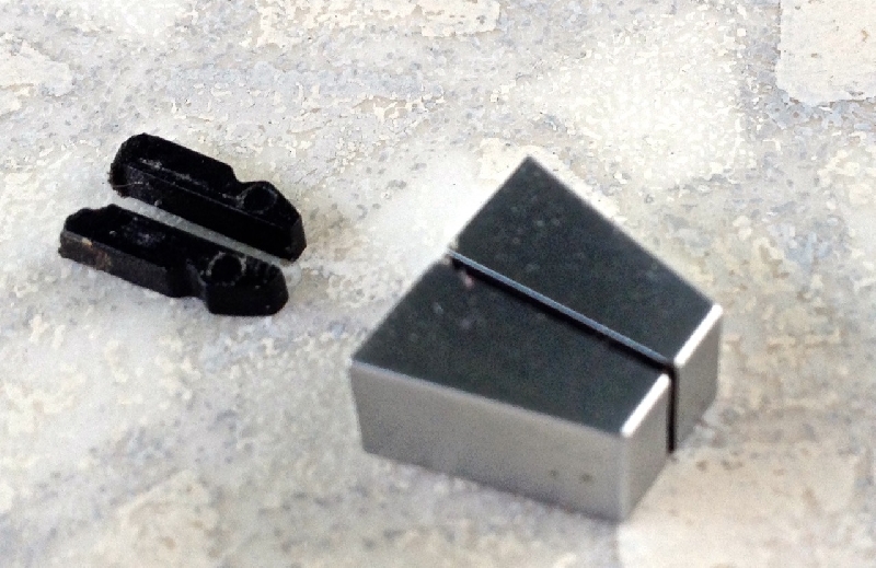

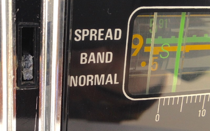

Le seul pépin c’est le commutateur “band spread” recollé qui n’a pas tenu plus d’une journée. C’est le bouton le plus utille et celui qui est soumis à rude épreuve ! Inutile je pense d’envisager un re-recollage durable sans tout démonter …
Pas de précipitation. J’attends d’éventuels conseils ou mises en garde des spécialistes avant d’ouvrir la bestiole, vu que cette perspective ne m’enchante guère. Je n’ai encore jamais mis les pattes dans ce genre d’engin. Je ne sais même pas comment ça se démonte Dubitatif
BonjourJean Luc
J' ai eu affaire dans le passé à ce genre de problème de recolage de matières platiques soumises à manipulations . effort au cisaillement  et la petite surface de collage ne résiste pas , et il faut donc un " renfort " .
J' avais résolu le pb en perçant les pièces à recoller avec un forêt de 1 mm de diam , trous le plus profonds posssible , en vis à vis bien entendu ,
Ensuite  en introduisant avant collage un clou étêté , ou un fine tige de fer , servant de renfort . un  peu comme un pivot dentaire !
Avant  emmanchement des pièces en vis à vis sur ce ou ces pivots ,  enduire un seule face , propre, sèche et sans graisse  de colle pour plastique pour maquettes  ( colle " pattex " ).
Emmancher et maintenir sous pression quelques instants . Résistance accquise en quelques minutes Pouce OK
Bonjourtout le monde, je dirais... comme Claude Boulet..Il y avait la blu sur ce modèle?
Joli poste et...très joli jardin.Chapeau !

marrant ,j'ai fait exactement la même réparation que Claude sur mon S2000!Sourire
Trou de 1mm avec une petite mini perceuse (j'en ai plusieurs,la plus grosse étant la Dremel),clou  étêté, puis fusion avec matière plastique d'apport en réglant le Weller à 200°C pour fondre sans carboniser.C'est plus solide  que la cyano (la colle à maquette je n'ai pas essayé).Je répare mes pockets fissurés de la même façon,et aprés ponçage c'est presque invisible.Le plus dur parfois c'est de trouver la couleur du plastique d'apport,parfois je le prends  sur des épaves.

Bonsoir tout le monde, Merci pour vos lumières. J'avais aussi pensé au système du pivot mais n'ayant pas de mini perceuse, j'essaierai de faire le trou avec une aiguille chauffée, ou carrément avec le clou étêté chauffé. Reste à déterminer si c'est faisable sans démontage complet de la bête, ce qui me simplifierait la vie.

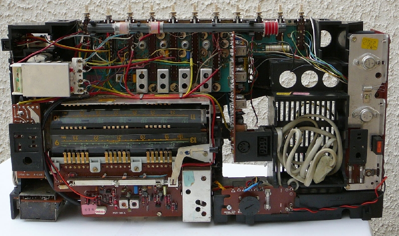

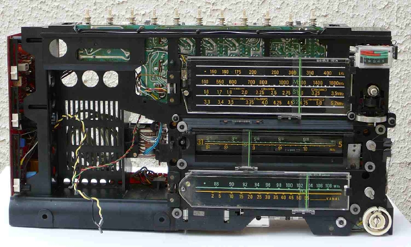

Satellit 2000:
-photo de la réparation par “soudure” du petit levier.
Démontage: ce n’est pas difficile,il suffit d’un peu de minutie,surtout au remontage,les 3 curseurs (vol. grave,et aigus) peuvent être réemboités en les positionnant tous trois à zéro.Au besoin demande à quelqu’un prés de chez toi qui a déjà fait cette opération.
L’intérêt du 2000 (et des suivants) c’est l’indépendance totale des circuits “bandspread” d’avec les circuits "bande normale ".Sur le mien j’ai décalé la bade normale qui commence à 5mhz,pour qu’elle commence à 4700khz,cela permet de recevoir les tropicales des 60m en double conversion.La bande étalée des 49m n’est pas affectée par ce décalage (grâce aux 6 bobinages,et aux 6 cages du CV).
De plus le sortir de la boite permet d’affiner l’alignement,d’injecter du contact là où il faut.
Le mien donnait trop de graves en FM (je ne sais pas exactement pourquoi),j’ai réduit la valeur du condo de liaison BF,et il y a une amélioration.
Le vumètre avait rendu l’âme,j’en ai adapté un autre qui convient,cela se voit car l’aiguille est inversée.

Merci Olivier pour les images et les détails techniques. C'est une belle usine à gaz et j'hésite encore à y mettre les pattes et risquer de tout casser vu qu'il fonctionne parfaitement, à part le band spread (que je peux néanmoins actionner avec une pointe de stylo-bille) Quand ce problème me semblera intolérable, je prendrai mon courage à deux mains. Un Satellit, c'est nettement plus compliqué qu'un jambon Philips !
OK pour les bandes tropicales qui ne sont pas étalées : c'est un mauvais point pour cet appareil. Pas idéal pour les colonies !
OK aussi pour les basses qui saturent en FM. Idem pour le mien, mais en mettant le curseur des graves sur 3 maximum, pas de problème.
Sinon, c'est un vrai bonheur à écouter et à utiliser ...

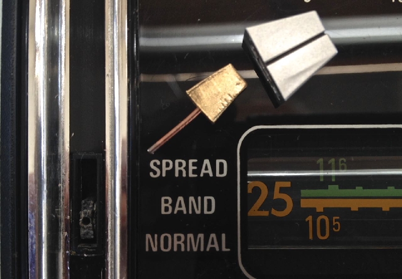

Voilà, c’est réparé. Il a fallu faire une petite pièce trapézoïdale dans une tige de laiton de 2 mm d’épaisseur et y percer un trou d’1 mm. Pas facile avec une grosse perceuse ! Une pointe sans tête . Un trou de 1 mm dans le moignon en plastique, une goutte de colle gel pattex. Et sans aucun démontage de la bête ! Ca a l’air de résister aux manips. Mais prudence quand même …

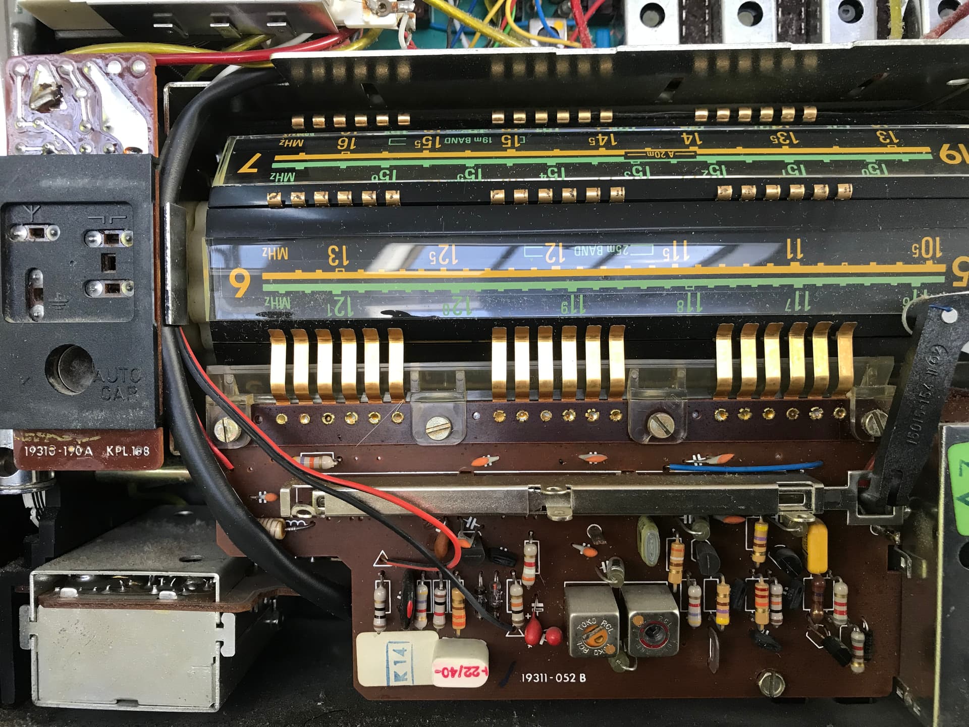

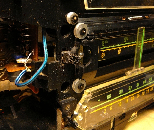

Sur mon Satellit 2000 il y a le C.V. SW3-10 qui est bloqué. Il est sous la carte (19311) en bas de la photographie.Je voudrais le sortir pour le débloquer, après avoir retirée cette carte.
Par-contre les vis de la carte retirées, elle ne sort pas. Avec un petit miroir je me suis aperçu que le C.V. était soudé (certainement au contacteur à glissière) à cette carte (en bas de la photographie)

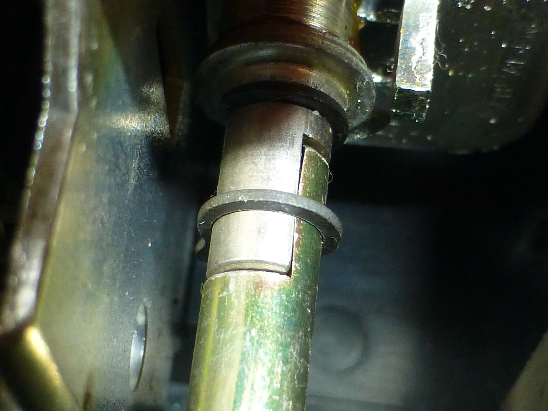

l’axe du C.V. est fixé au bouton par une bague de serrage qui me semble difficile à retirer.
L’axe du C.V est légèrement visible sur la première photographie en bas à gauche.
L’un de vous a déjà retiré ce C.V. ?

Je ne sait pas si tu as résolu ton problème mais ayant le même actuellement j’ai démonté un print pour avoir accès au CV. Il est indémontable et il ne reste plus que le WD 40.
Cela m’a pris 2 jours mais cela a finalement fonctionné.
