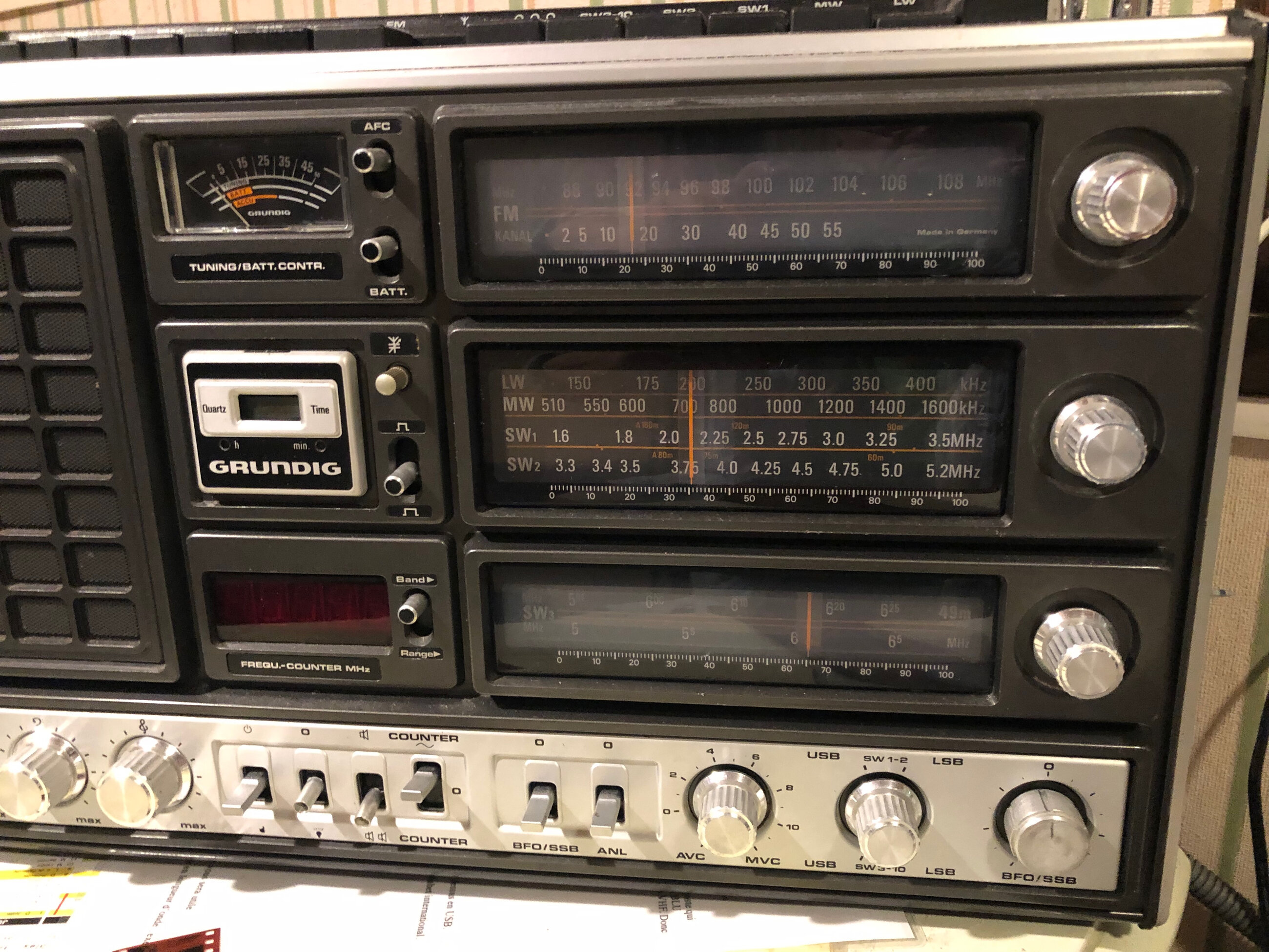

Bonjour, j’ ai demonté la face avant, pour faire un nettoyage, mais c’ est le plastique qui est devenu opaque. Lecture des longueurs d’ onde impossible. Si vous avez une solution, merci.
Avec un régénérateur de phare de voiture ?
Vous parlez du plastique transparent devant les stations (là où il y a l’aiguille) ou le plastique devant les afficheur numériques ?
Dans le premier cas, vous pouvez tenter le Miror. C’est long mais ça fonctionne. Sinon, il y a des produits plus spécialisés (mais pour ma part, ça n’a jamais été mieux que le Miror).
Pas la peine de mettre tout le baratin du lien. On peut s’arrêter juste avant le « ? ».
Les longueurs d’onde se trouvent ou il y a l’aiguille, j’ai frotté avec du mirror, mais il ne se passe pas grand chose. merci quand meme
J’ai eu ce pb sur un Satellit 2000, c’est teinté dans la masse, il faut changer la façade (épave de Sat 3000 ou 3400)

Sinon, dans un cas difficile, j’avais utilisé une toile abrasive pour le polissage de l’acier de boîtier de montre (je ne sais plus quel est le grain) et j’avais terminé au Miror.
Mais si c’est vraiment teinté dans la masse…
Tenter quand même le polissage, sinon découper à la dremel et recoller un morceau de plastique transparent

Je confirme que c’est au cœur de la matière, c’est un problème que j’ai rencontré sur plusieurs modèles chez GRUNDIG. Plusieurs types de SATELLIT mais également sur des chaines compacts. Est-ce causé par une longue exposition au soleil? visiblement les plexiglas vieillissent mal chez Grundig.
Jean-Luc
Inutile d’insister j’ai aussi ce problème sur mon 3000 sauf l’écran central . J’ai tout essayé y compris un kit de polissage et des deux côtés ! ça nettoie bien mais ça reste opaque
